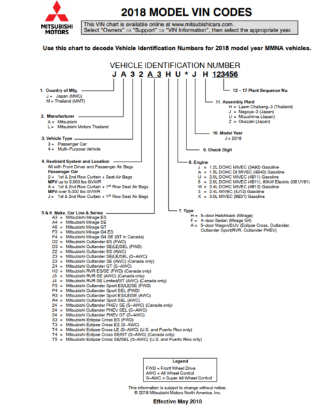

קניתי לסבתא של אשתי רכב לפני כמה חודשים. מיצובישי asx 2018
אתמול היא הלכה לטסט והם אמרו לה שאי אפשר להעביר אותה כי המספר שילדה לא תואם את המספר שברשיון.
עכשיו, יש על האוטו פעמיים את המספר שילדה-אחד השמשה הקדמית שהוא כן תואם למה שכתבו ברשיון. והמספר השני שמוטבע בתוך תא המנוע-לא תואם. זה לא בדיוק שהוא לא תואם אלא שהמספר בתוך תא המנוע הוא יותר קצר(12 אותיות וספרות- כמו ה6 הראשונות וה6 האחרונות שברשיון) והמספר על השמשה הוא עם 17 ספרות=יש עוד 5 ספרות ואותיות שלא נמצאות במספר הקצר שבתא המנוע.

למיטב ידעתי, המספר המוצג בחלונית על השמשה הקדמית כלל לא תקף לבדיקת מספר שלדה, הוא שם בשביל נוחות בלבד שכן המספר לא מוטבע אלא זו לוחית שלא ממש בעיה לזייף (ולא פעם מוסתר כאשר מתקינים שמשה חלופית). זה שהמספר בשלדה לא מלא זה מוזר מאוד, אף פעם לא ראיתי מספר חלקי על השלדה.
לתכלס? הייתי פונה למוסך מורשה יבואן שקרוב למכון הרישוי ומציג בפניהם את הנושא.
צלם את מספרי השלדה על המנוע ועל השמשה, צרף לזה את הרישיון ושלח הכל ליבואן שיאשרו שזה תקין. ותעמוד על כך שאתה לא צריך לשלם טסט חוזר(כולה 19₪ אבל בשביל העיקרון) כנראה מצאו שיטה חדשה לגרום לאנשים לעשות טסט חוזר
