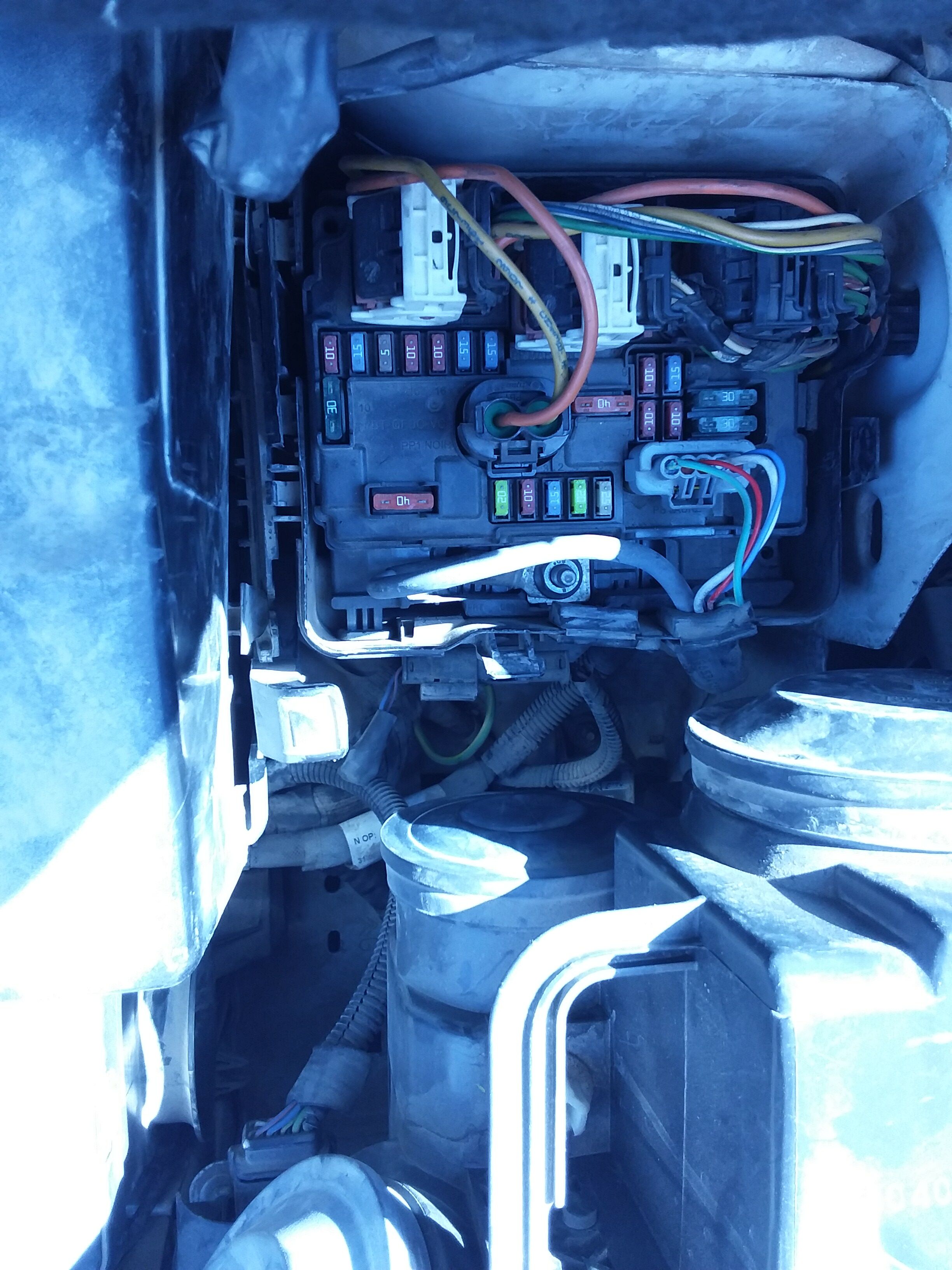

בית הפיוזים המדובר זה מה שבתמונה? עכשיו צילמתי

בתאריך 30.9.2021 בשעה 12:37, Buki כתב:
אני מהמר על BSM, בית הפיוזים הממוחשב בתא המנוע. מתחת ל BSM יש עוד פיוזים גדולים, שווה לבדוק שכל המגעים שם תקינים.
מעדכן: אז ככה, החשמלאי חשב כמוני שזה מנוע מגבים, אז הוחלף עם אחריות והתקלה לא נפתרה.
חזרתי אליו שוב והחזרנו את מנוע המגבים המקורי שלי והחליף לי BSM- בית פיוז עליון ותודה לאל התקלה נפתרה.
אז תודה בוקי, בזכותך ידעתי לפנות לאפיק זה.
