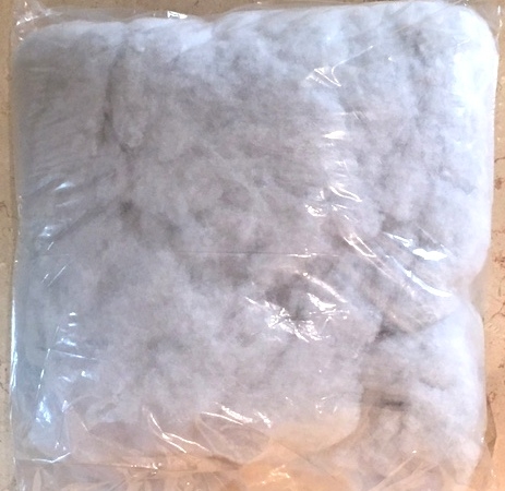

מה החומר עושה ? הוא מגדיל את נפח התיבה של הרמקול, היות שמדובר בחומר עם סיבים חלולים ( דומה לשמיכה פוך ) וכך הרמקול מרגיש יותר נפח. החומר עשוי מ - 4 עד 5 סיבים חלולים, בהם נאגר אוויר, ולכן " נפח התיבה " יש אפקט של תיבה גודלה יותר וגם יותר אוויר שמייצר נפח לתיבה אטומה.

רצוי לא להעמיס עם כמות ה חומר ה "צמר"
בתיבה סגורה אפשר למלא, נפח של כ 50-70%
בתיבה פתוחה.. עם פורט - עדיף לא יותר מ 30-35% מהנפח
לא תמיד יש אפקט גדול מורגש, אבל אפשר לנסות -  להכניס ולשמוע תוצאות
העלות זולה - אפשר לקנות חומר מילוי של ציפות סינטטי - אקרילן בחנויות מלאכת יד
כדאי להתקשר ולבדוק במספר חנויות.. אם יש ומחירים

יש המון סוגים ושמות. חומר טוב הוא סינטיפון שמשמש גם כחומר לפילטר  למים באקווריום. יש להיזהר שהחומר לא יהיה חופשי, כי הוא עשוי להיות צמוד מדי למגנט ולרמקול בתוך התיבה, ויש סיכוי לשרוף רמקולים מיתר חימום.
