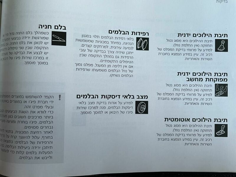

אז לגבי הגיר- הקלאץ עד כמה שידוע לי מקורי עדין ולא נראה שמראה סימני עייפות, עם זאת בספר הרכב כתוב שהשמן הוא לתמיד.
אני חושב שאם מחליפים אז עדיף עם הקלאץ, בכל מקרה אשאל במוסך מה דעתם.
לגבי השמן הגה אבדוק עם המוסך גם כן.
2015-2018:  Mazda 3 1.6 auto 07', 2018-2021: Peugeot 208 1.2 manual 15' , 2021-2023: Volkswagen polo GTI 1.8 manual 16'
2023- today: Honda Civic TYPE R manual 17', 2024-today: Citroen C1 1.0 manual 16'
הטענה של שמן גיר לכל החיים היא טיפשה לגמרי, הנושא נחרש פה כבר הרבה אז אתה יכול לחפש ולראות את הדיונים על הנושא.
המסקנה העיקרית שהבנתי מהשרשורים בנושא היא שכאשר מדובר על שמן לכל החיים" הכוונה היא לעד החלפת הקלאצ(כל החיים של הקלאצ)
