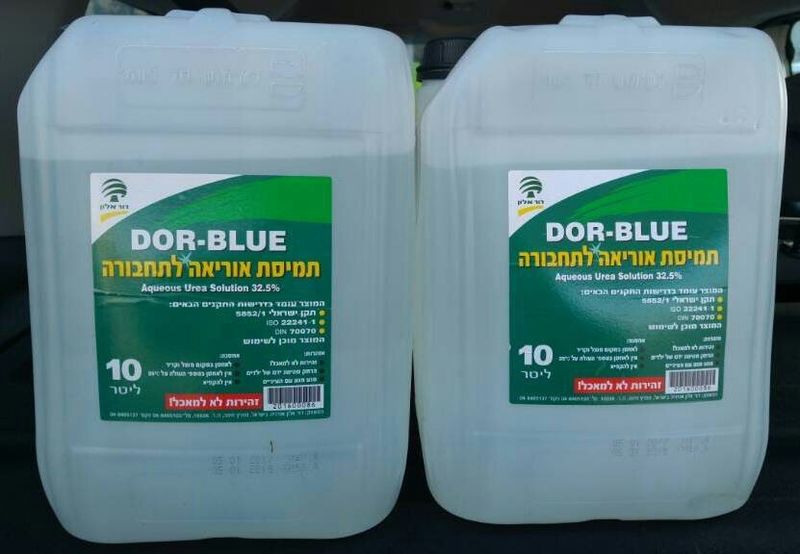

קניתי אתמול ג'ריקן אוריאה של 10 ליטר מתחנת דלק של סונול.
אחרי מילוי של 1.5 ליטר בקקטוסולר שלי הבחנתי כי על המיכל כתוב : "לשימוש בכלי רכב דיזל כבדים עם מערכת SCR"
ובקטן יותר: "לשימוש במשאיות ובאוטובוסים..."
האם יכול להגרם נזק לאוטו שלי?
מה מומלץ לעשות?
כל האוריאה, לרכב כבד ופרטי היא אותו דבר. יש רק תקן אחד של אוריאה לתחבורה וזה מה שמופיע על  האריזה שקנית.
תראה פה שיש את אותו תקן ולא כתוב כלום לגבי משאיות ואוטובוסים. אוריאה לתחבורה וזהו.

לפני שעתיים, Ohad N כתב:
מישהו מבין את ההגיון למה כתוב על האריזה שמדובר באוריאה לרכב כבד?
עד לפני כמה שנים לא היה כזה דבר אוריאה ברכב פרטי, היה רק ברכב כבד. חברת סונול הכינה את המדבקה אז ולא עדכנה.
יש בתחנות הדלק משאבות אוריאה לרכב פרטי והן מתרבות, השימוש בהן הוא כמו במשאבה רגילה וממלאים כמה שצריך.

לפני 4 דקות, פריג'י כתב:
זה בדיוק המיכל שאני קונה בתחנות סונול. האוראה בסדר גמור.
המשאבה בקקטוסולר עם המיכל המקולל ילכו בלי קשר...
המיכל הוחלף אצל הבעלים הקודם במסגרת האחריות...
