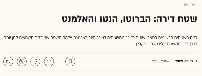

מה שאני יודע.
היום קבלנים צריכים לרשום שטח נטו וברוטו בחוזה.
ומה שכתב om2
למשל דירה שהיתה רשומה בארנונה כ80 מ"ר.
בפועל היתה 55 מ"ר.
וזה הסבר.
https://www.globes.co.il/news/article.aspx?did=1000074368
וזה עוד כתבה מגלובס.
https://www.globes.co.il/news/article.aspx?did=1000516218
