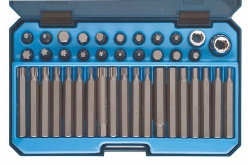

לא חסרים בשוק ביטים חולצים למקרים כאלה.
מה שאני ממליץ לך הוא לרכוש ביט טורקס.
שים לב לביטים הארוכים האמצעיים בתמונה:
אתה מצטייד בסט כזה איכותי, לוקח את הביט שלא נכנס לראש הבורג, מלביש את הביט הזה על בוקסה 10MM ארוכה, ופשוט נותן כמה מכות פטיש על הבוקסה והביט יכנס בכוח ויחרוץ את הקדח החלק, הפעולה הזו לא רק "שותלת" את הביט בראש הבורג אלה מכות הפטיש משחררות לחץ מהידוק של הבורג.
יפתח באחריות אתה לא הראשון שזה קורה לו.
להבא תשתמש באלן איכותי וחזק, אם שלך היה שחוק זה מה שקורה.
עריכה: לא שמתי לב שבתמונה הראשונה המצב כבר אבוד ביחס לתמונה השניה.
במצב כמו התמונה הראשונה אין כבר קדח עגול כי הרסת אותו, לדעתי אין מנוס מריתוך על ראש הבורג, אבל כאן תצטרך רתך מקצועי שלא יהרוס את האלומניום מסביב מחימום יתר, חבל.
