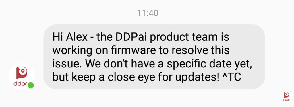

היצרן חשב שיהיה נחמד להוסיף למצלמה חיישן טמפ' שלא ניתן לכוון דרך האפליקציה ולא ניתן לכבות אותו.
פניתי אליו לפני כשבוע, בבקשה להוסיף אופציה לכיבוי החיישן דרך אפליקציה, עד כה ללא מענה.

יצרתי היום קשר בעמוד פייסבוק של היצרן,
הסברתי את התופעה והצעתי פתרונות.
נראה לאן הסיפור יתגלגל.
