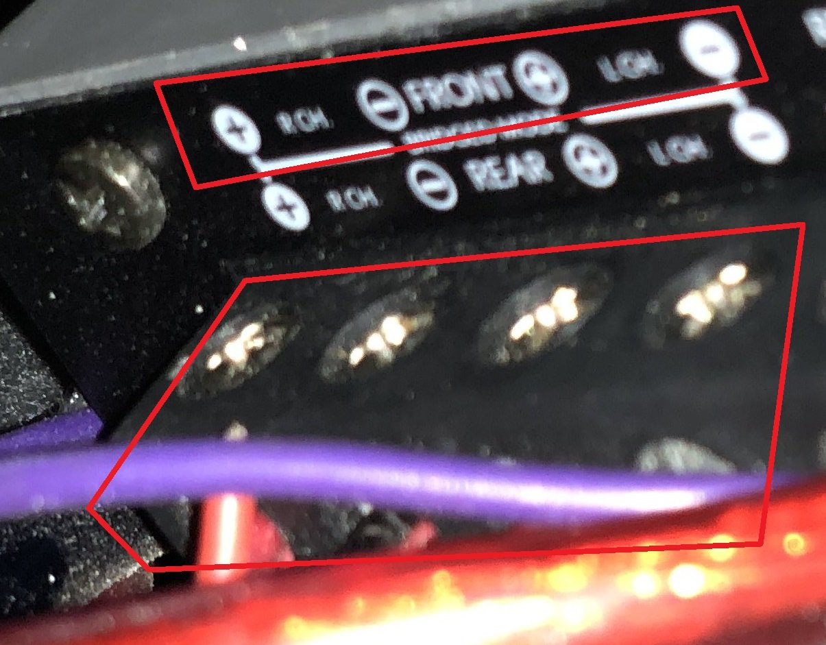

היי הלכתי על הjbl ואני צריך עזרה עם החיבורים, קיימים אצלי 4 חוטים מכל צד, שחור- אדום ולבן שחור, חיברתי את הפלוס מינוס לרמקול ונותרתי עם עוד זוג חוטים לבןשחור לאן לחבר? מצרף תמונןת אשמח להסבר
את הקופסאות השחורות אתה צריך לנתק.
אלו הקרוסים של הרמקולים הקודמים.
בצע חיבור ישיר מהמגבר לפלוס ומינוס ברמקולים.
בדוק אגב שהרמקולים לא מחוברים בגישור למגבר, מאחר וההתנגדות שלהם נמוכה לדעתי ממה שמהגבר מסוגל לו, בגישור.
אם זה סינית בשבילך, נסה להעלות תמונות ברורות של חיבור החיווט למגבר וגם את הכיוונים שלו.

היי זה ממש סינית בשבילי אני שולח תמונות מקווה שתוכל להסביר לי מה לעשות בדיוק לא הבנתי איך לחבר למגבר ישירות גם, תודה רבה!
אולי, רק אולי עדיף לגשת לבעל מקצוע ולהסדיר את הנושא בעלות סמלית.
בכל אופן, האם הגיעו עם הרמקולים החדשים חוטים? מניח שכן.
נתק את החוטים הקיימים בין המגבר לקרוסאוברים הישנים (אותן קופסאות שחורות עם הלוגו של מוראל).
את החוטים החדשים חבר בין הפלוס/מינוס שמסומנים על הרמקול לפלוס/מינוס הרלוונטים במגבר.

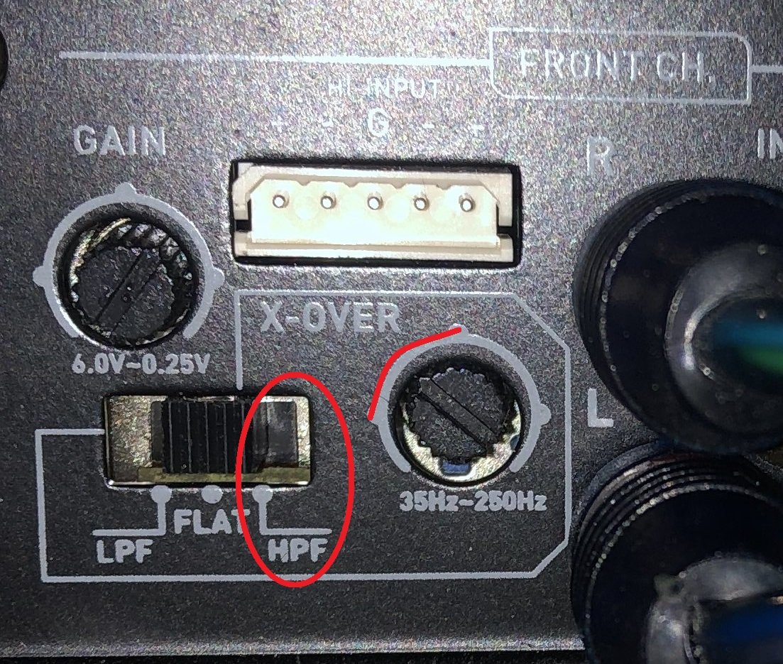

בנוסף, מציע להסיט את הסוויץ' הרלוונטי במגבר ל-HPF ולכוון את התדר למשהו באזור המסומן באדום, לפי השמיעה.

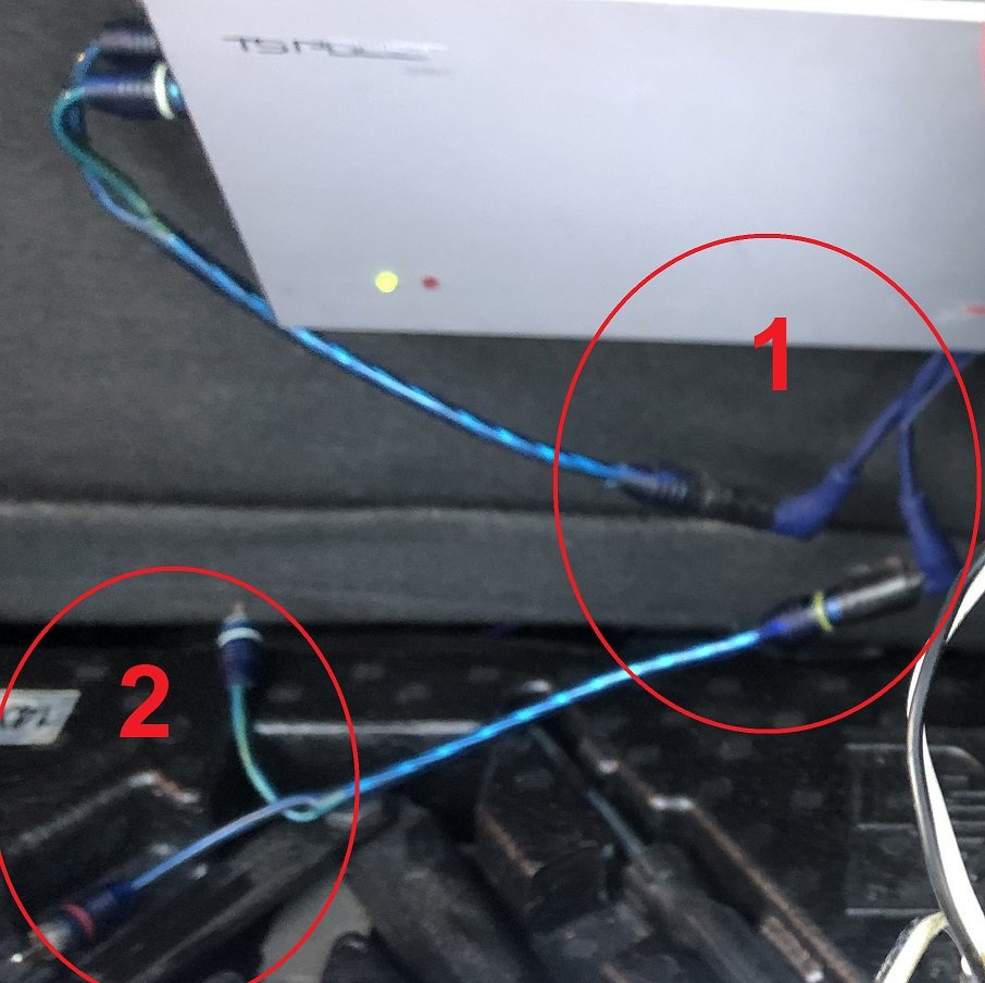

בעיה נוספת לדעתי שקיימת היא שיש מצב שאתה כרגע שומע אות מונו של צד שמאל או ימין בלבד ברמקולים האחוריים.
ראה בתמונה הבאה, אם הבנתי נכון -
ה-RCA שמגיע מהרדיו (מספר 1), אחד צד ימין ואחר צד שמאל. רק אחד מהם מחובר למפצל Y שמתחבר אצלך במגבר. והמפצל Y השני (מספר 2) זרוק על הרצפה שם. המידה וברדיו שלך יש רק יציאת RCA אחת, מניח שהכוונה המקורית היתה לפצל צד ימין/שמאל לכניסות קדימה/אחורה במגבר כדי להשתמש בכל ערוציו. למעשה, צריך לזהות איזהמהם הוא שמאל ואיזה ימין ולהשתמש באחד מהפיצולים שכרגע על הרצפה כדי להתחבר במקום אחד הקיימים במגבר. לאחר מכן יש לבודד את ה-RCAים שאינם בשימוש (איזולירבנד וכד').
מקווה שזה מספיק ברור.
