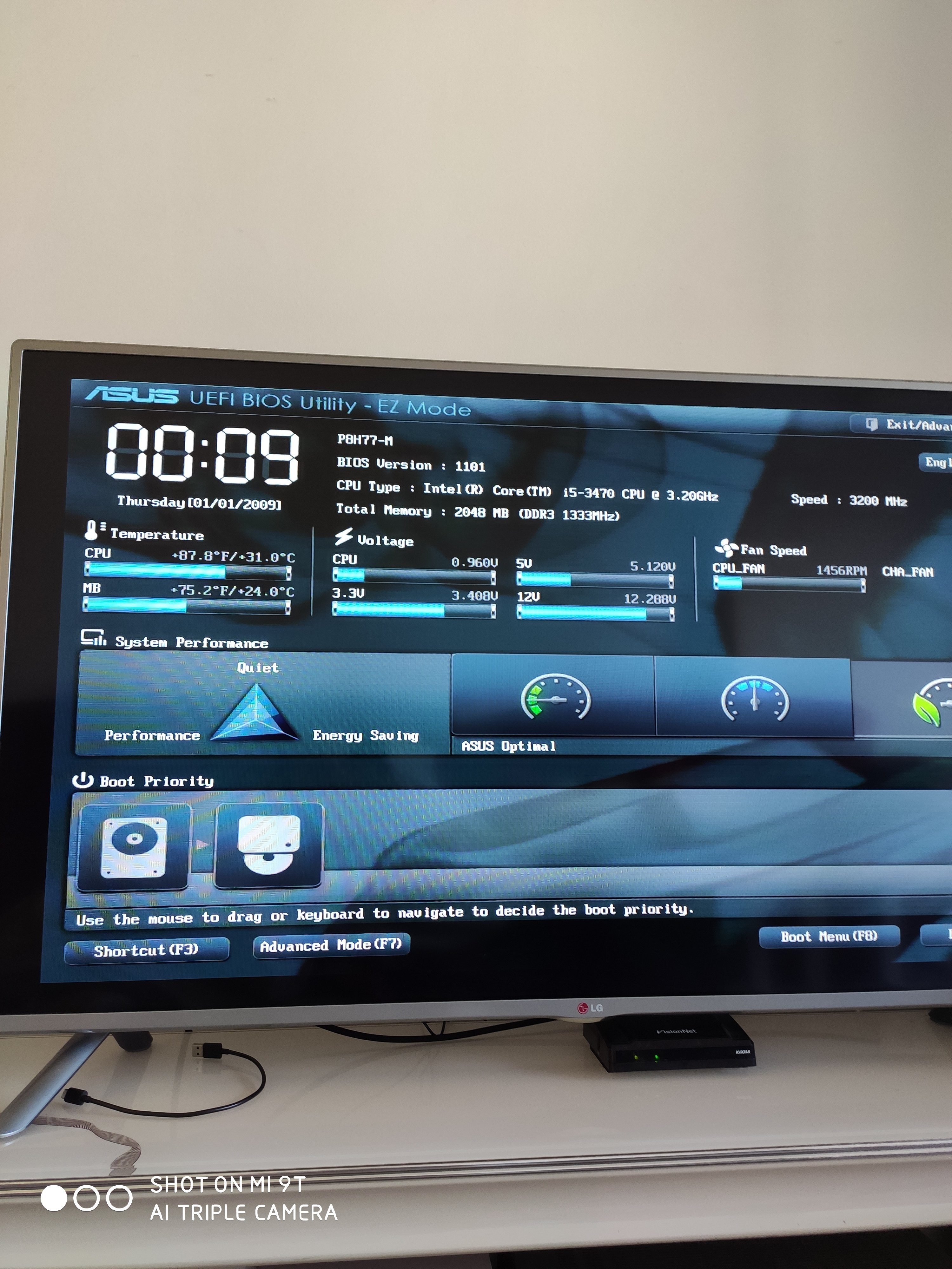

נראה לי שיש בעיה בזכרונות בנתיים רק אחד תפס כאן ניתן לראות איזה מעבד
יש אופציה oc tuner לאפשר או מסוכן

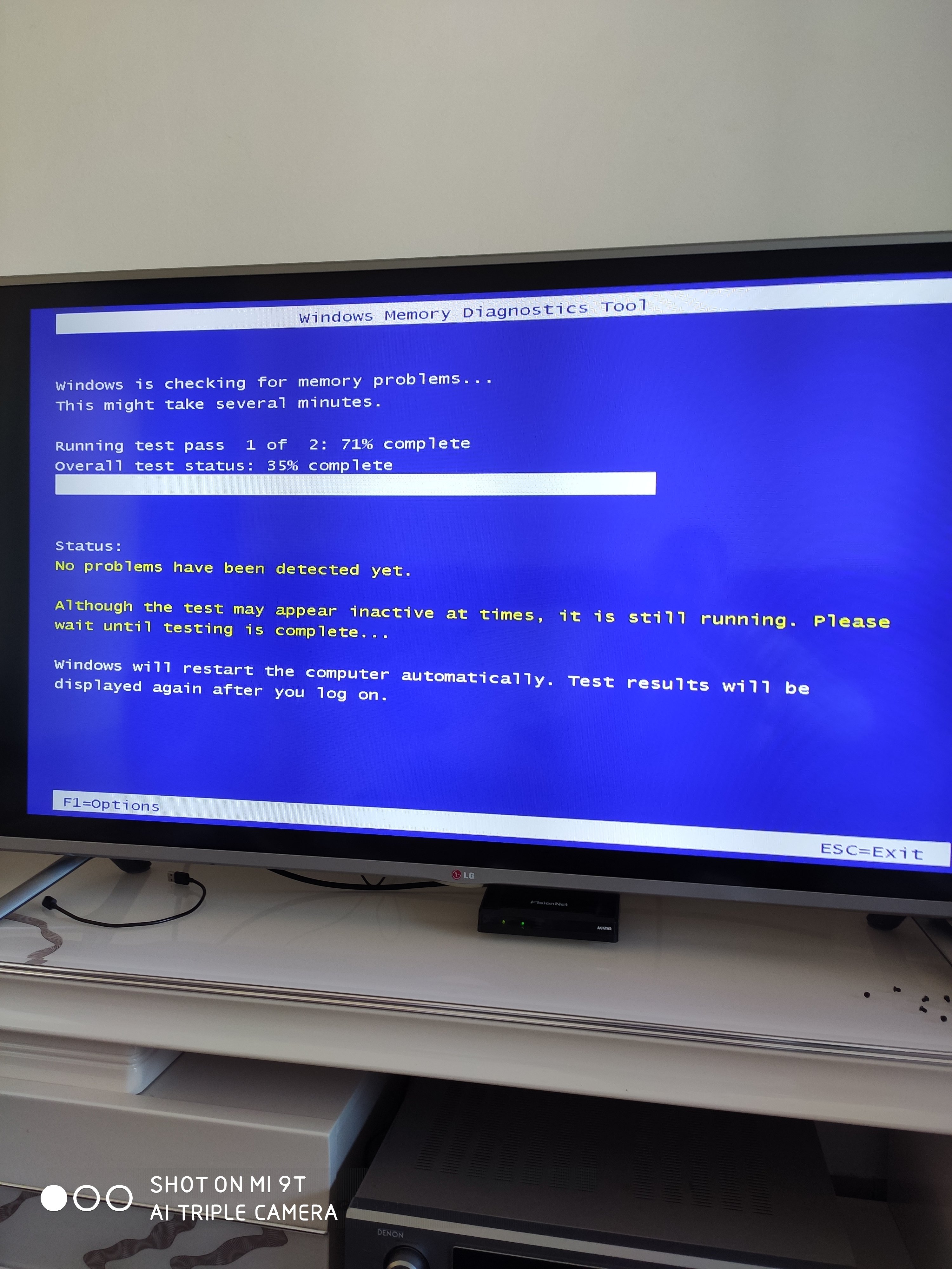

אודיו קינג האם בדיקה זאת לזכרון בסדר
המעבד הנ"ל הוא מעבד IVY בריג על תושבת LGA1155 בליטוגרפיה 22 ננומטר 4 ליבות 4 תהליכונים כמו שהערכתי
משמע מהמעבדים I5 היותר חזקים מהדור החדש של אותה תושבת וזה מעבד לא רע.

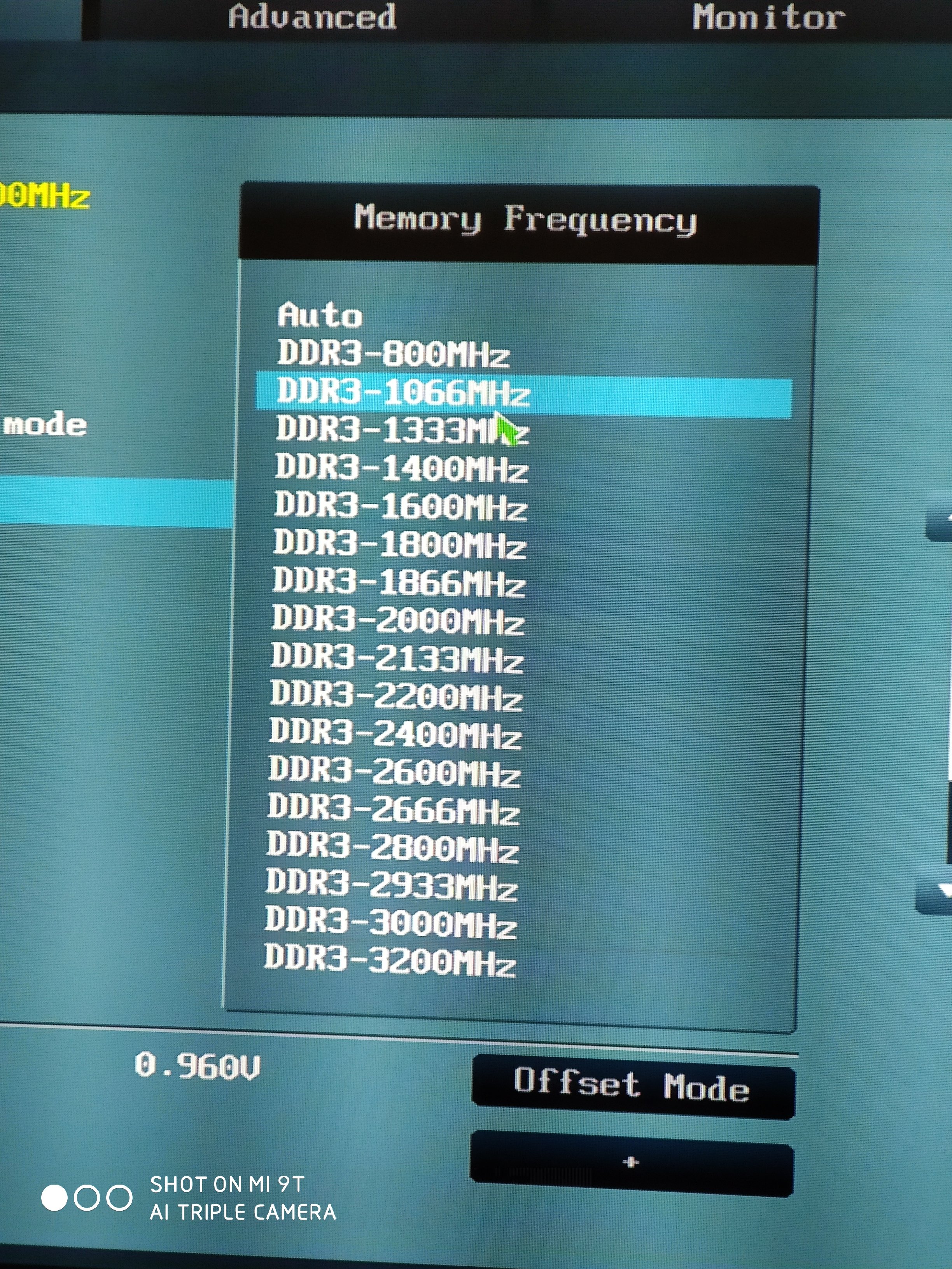

memory frequency על AUTO
אל תפעיל oc tuner

תפעיל את המערכת עם דיסק הבדיקה ותוכנת הבדיקה שהמלצתי לך
התוכנה רצה אוטומטית בסוף הבדיקה אם תקבל את הודעה שבתחתית התמונה NO ERRORS הכל בסדר.
יש לך אפשרות להשתמש בDiskOnKery במקום CD.
באתר תבחר בהורדה לדיסקאונקי: https://www.memtest86.com/download.htm
וחפש מדריכים באינטרנט ליצירת bootable usb

טוב חברים יש לי רק דיסקונקי אחד שיש עליו וינדוס בנתיים כל הזכרונות עובדים בדקתי אחד אחד לבד במצב עכשיו להשאיר את ה 1600 לבד או את השניים 1333
זכרון זה מומלץ .ללכת על אחד זוג

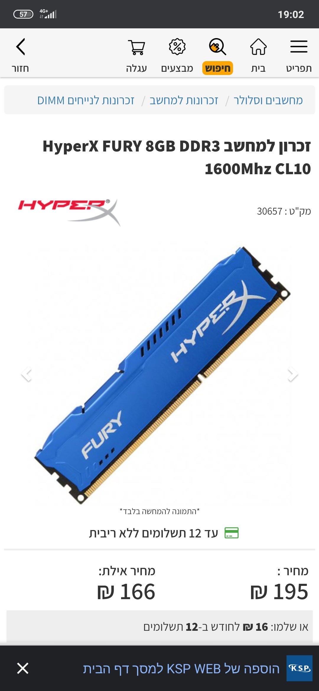

8 גיגה לא מספיק
אם קונה תקנה לפחות 2 של 8 או 4 של 8
תלוי כמה רוצה להשקיע וכמה שנים יחזיק
