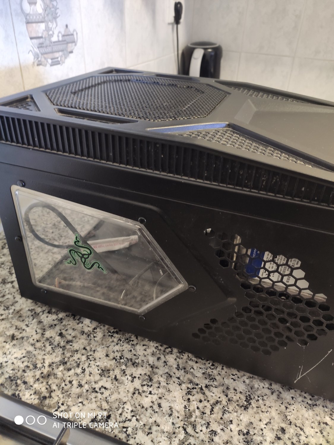

יש לי מחשב בן חמש שנים אם יש מישהו שיכול לעזור לי בלבדוק אם אפשר לשדרג חלקים או אם זה כדאי שימוש לגיימינג בקטנה אשמח להודעה פרטית .

איבדתי תמפרט האמת ופתחתי את המארז ואת החלקים לניקויי יש אפשרות לדעת איזה דגם הלוח אם לפי החלק שאר החלקים פחות או יותר אפשר לראות
אשמח אם תשלח לי תמספר שלך בהודעה אוליי תעזור לי כך יותר

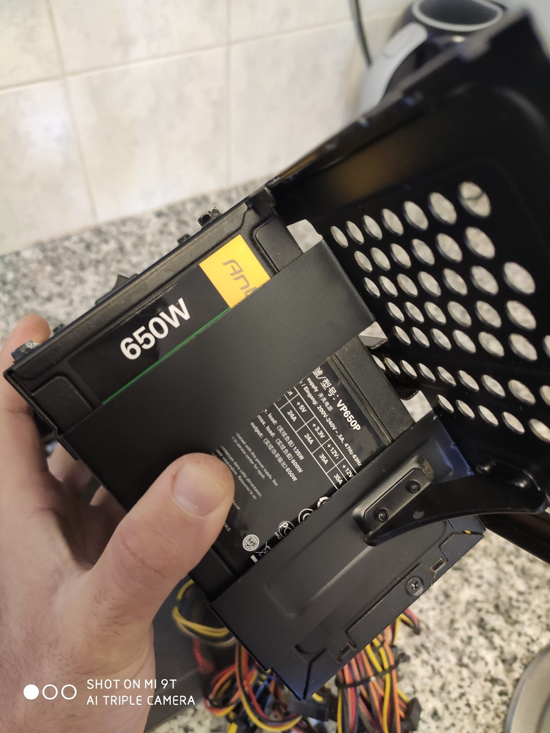

אם הוא בעל 4 ליבות אז לא תיהיה בעיה בשידרוג כ.מסך, השאלה אם תיזדקק לשידרוג ספק + זיכרון+ שידרוג לSSD.

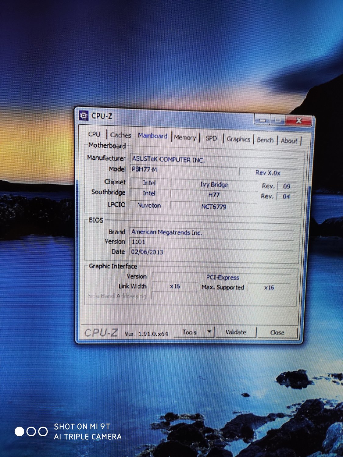

לפי המדבקה אני מעריך שיש לך מעבד I5 סנדי\אייבי בריג על תושבת LGA1155
אלו מעבדי 4 ליבות - הקירור אפטרמרקט יכול אולי להעיד על גירסא K
סה"כ אפשר לעבוד עם זה גם כיום לא רע.

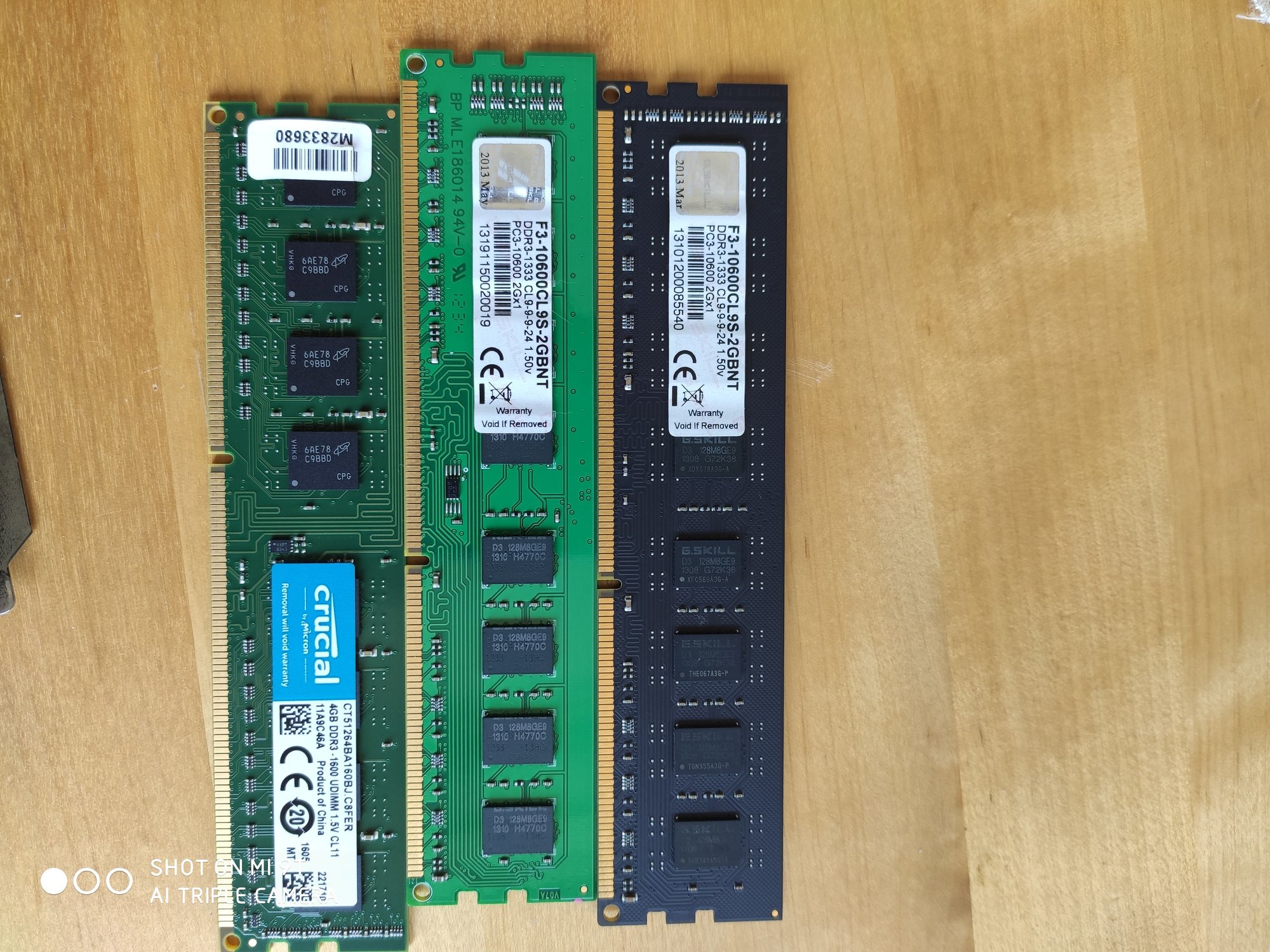

יש לך בעיה בזיכרונות
אחד מהם 4GB בתדר 1600 עם CL 11
ושניים אחרים 2GB בתדר 1333 עם CL9
זה מצב לא בריא שעלול לגרום לאי יציבות וירידה בביצועי מערכת = ממש לא מומלץ
ההמלצה

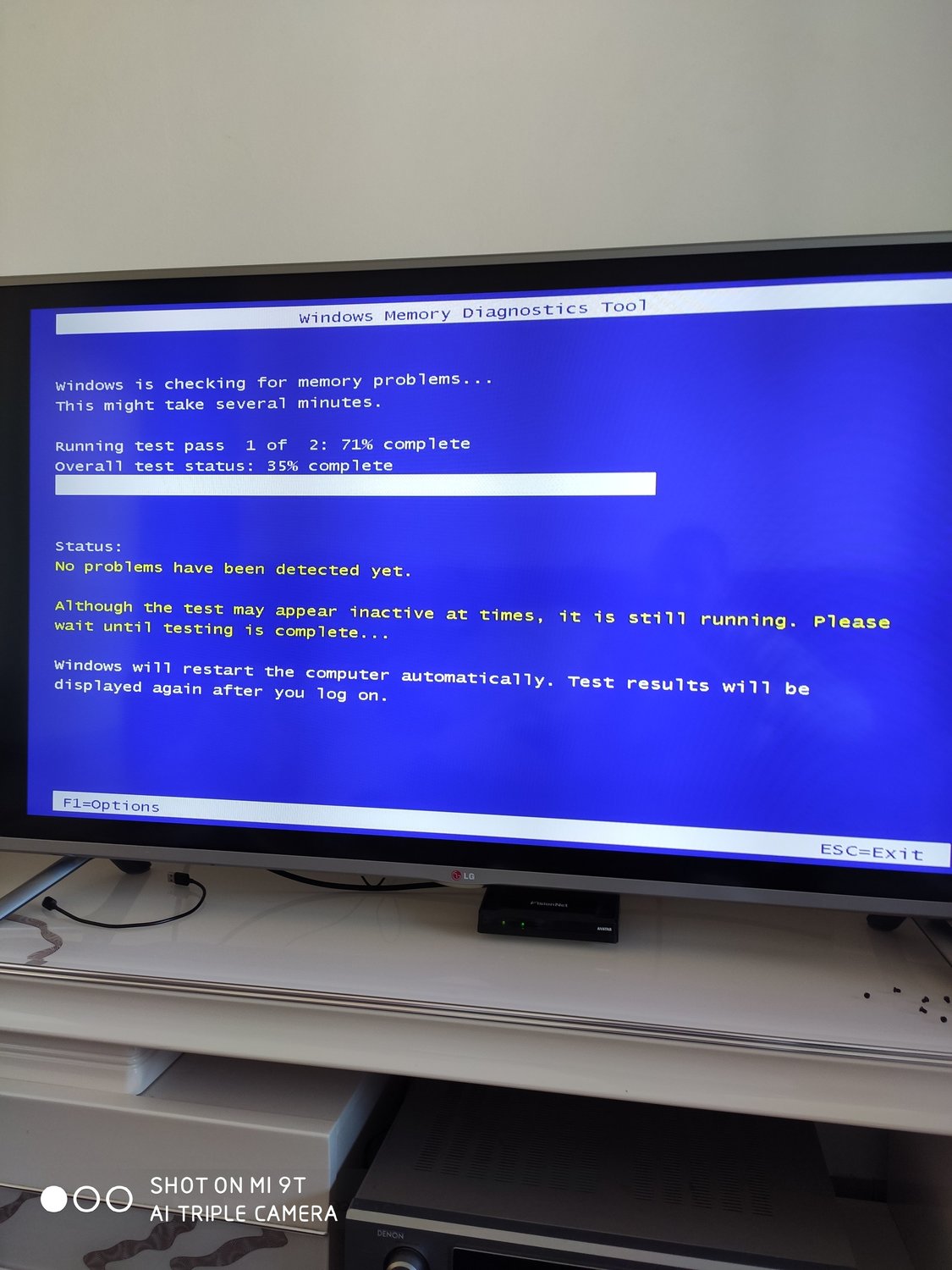

ראשית לבדוק את הזיכרון 4GB הקיים {לבד ללא הסטיקים האחרים} בתוכנת memtest86 {צרוב Hiren's Boot CD לצורך העניין
ואתחל אותו לפני המערכת}

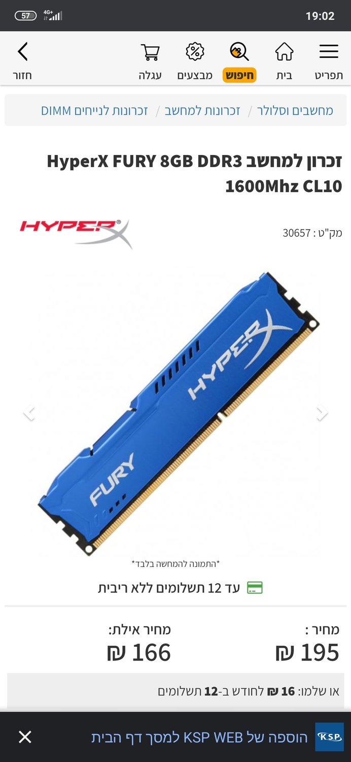

אם הוא יצא 100 אחוז תקין ללא בעיות ,הייתי רוכש סטיק 8GB בתדר 1600 עם CL 11
ועובד בדואל צאנל עם 12GB זיכרון

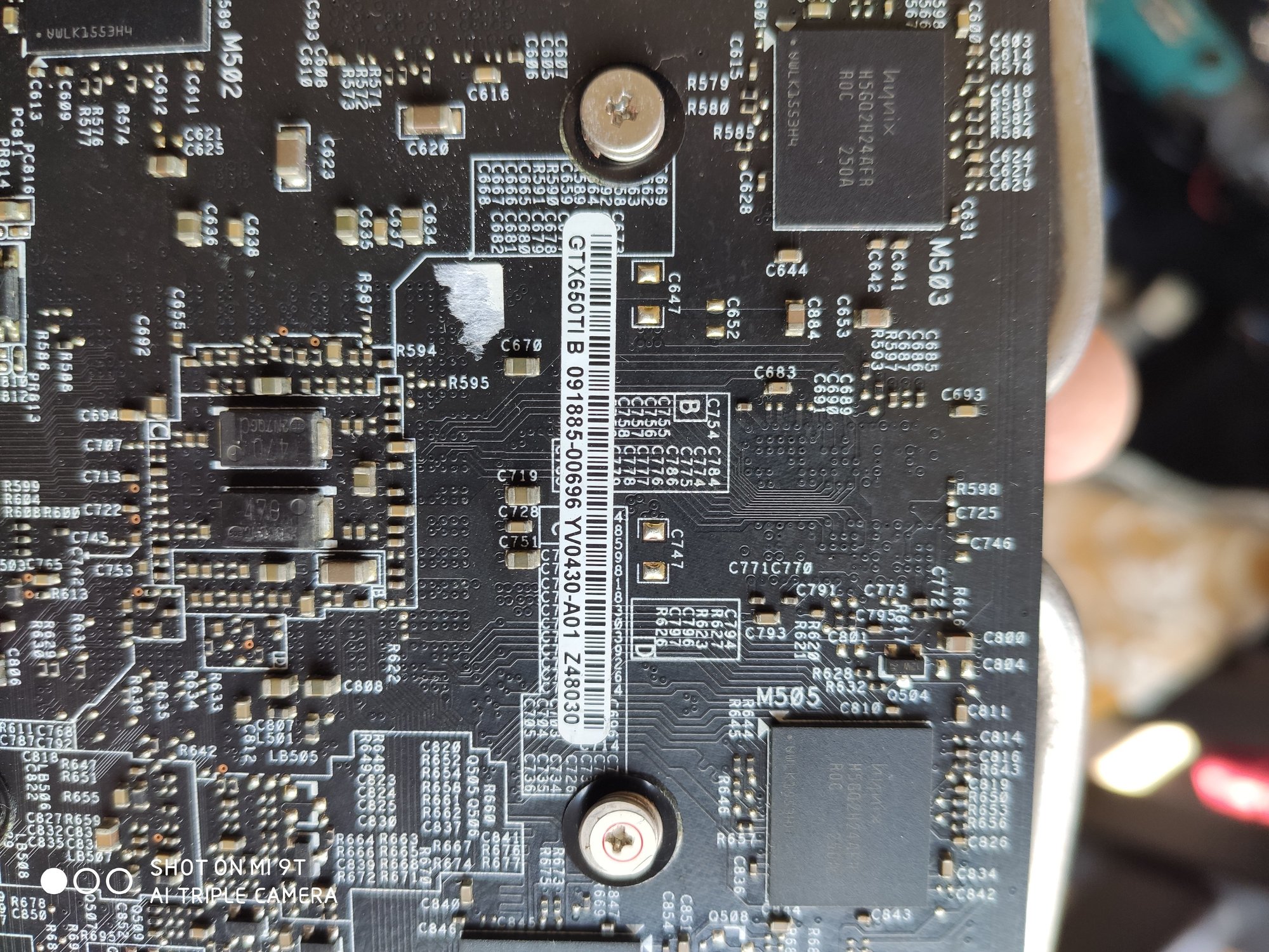

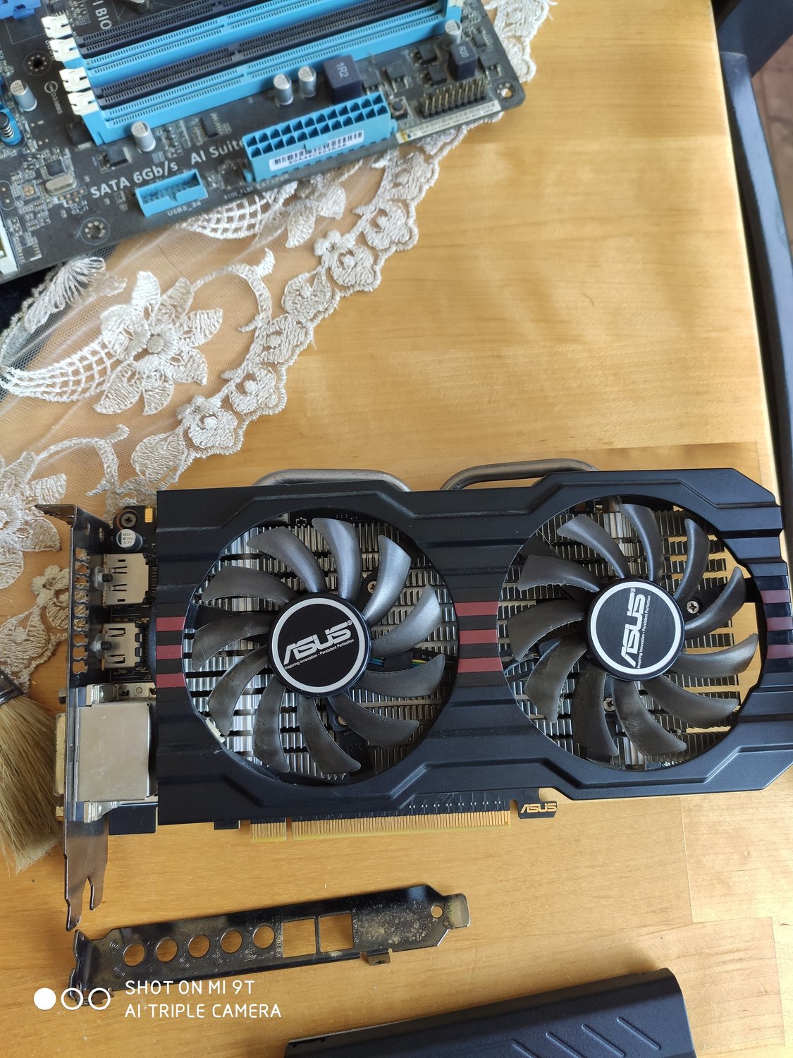

650TI היה פעם כרטיס חזק
היום במונחי בנצמרק הוא קצת יותר חזק מ GT1030 משמע במונחים של היום הוא לא מספק את הסחורה
מומלץ לרכוש כרטיס חדש בתקציב של לפחות 1000 שח {שזה התקציב לכרטיסים שיתנו לך היום שידרוג רציני}
האמת גיימינג בקטנה זה cod4mp מה יצא משחקים חדשים זה כבר נראה אני מבין שיש צורך לשדרג כרטיסי זכרון כרטיס מסך וססד שזה ידוע בעניין הזכרונות אני אשמח לקצת יותר הסבר כאילו מה להשאיר להוסיף  להחליף והצעה לכרטיס מסך וססד מומלץ בקשר לבדיקת החלקים הקיימים תודה לך audio king אני יריץ תבדיקות (ינסה חחח) ותודה לשאר החברים הערכת מחיר משוקלל לעדכון זה והאם זה כדאי או לחכות ל Xbox x.

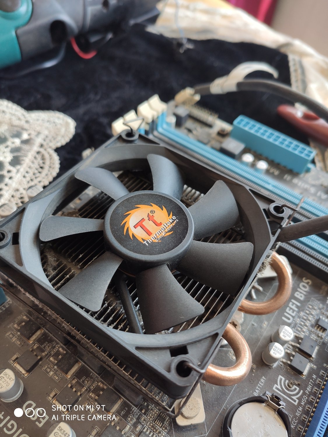

בקשר לקירור זה היה בחירה שלי כי המארז דיי צפוף אבל מאוורר הייטב
