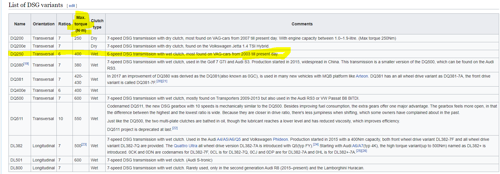

אשמח לדעת אילו מנועים משודכים לDQ250, מבחינת הספק (מומנט,קג"מ) וסלד.
ברשת ראיתי אזכור למנוע 3.2 V6  ומצאתי את זה:https://www.auto.co.il/car/962
ומשהו שהוא טיפה אופ-טופיק, המונח S-TRONIC הוא מונח שיווקי בלבד לאאודי?
כל מנועי הקבוצה בעלי מומנט של עד 250 קג"מ (מגבלת המומנט של הגיר). 1.0 1.2 1.4 1.5 1.6 1.8
 שודכו לואריציות שונות שלו במהלך השנים. S-tronic זהו שם שיווקי של אאודי.
