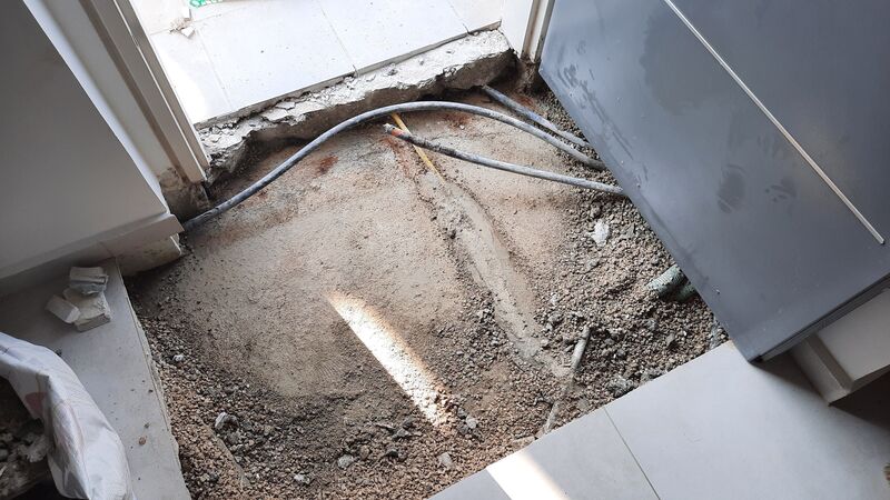

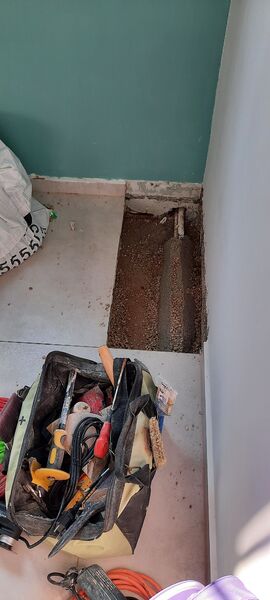

האם יש סימכוין כלשהם שהצינור הפצוע הוא צינור מים ??

אני מאמין שאחד הוא צינור מים חמים והשני קרים ובאזור של החיתוך יש סימני רטיבות על החצץ.
בכל אופן, אני מחר מתכוון לדבר עם המנהל עבודה.

אלו לא צינורות מים אלא חשמל (צדקתם).
בגדול, המנהל עבודה אמר לי שצריך לתקן את כל האיטום מסביב לבית (יש גינה).

אמרנו לך שזה נראה כמו צינור מריכף.
הם בכלל עשו איטום מבחוץ (בגינה) ?? כי זה לא נראה ככה.

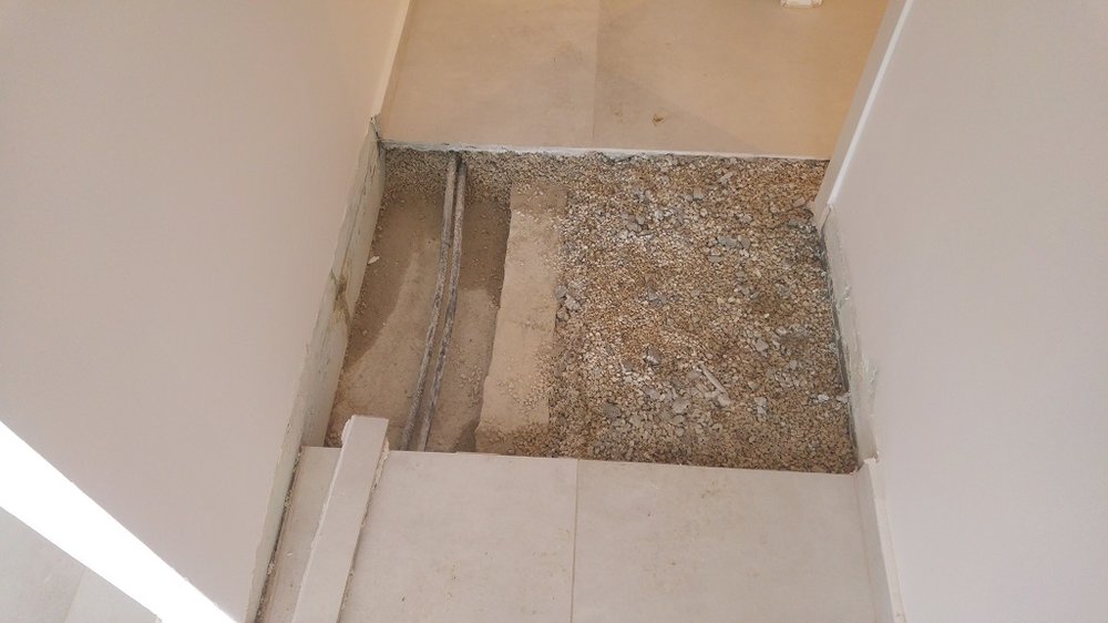

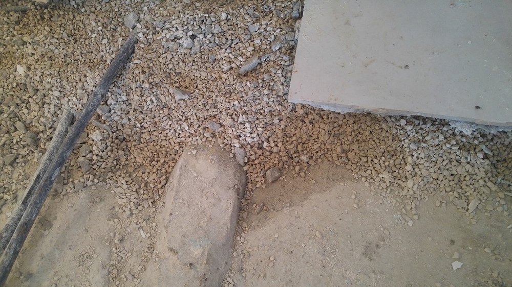

ועדיין יש לך בעיה קשה של מצע רטוב מתחת לרצפה. צריך לבדוק עד כמה הוא מפושט, אבל מדובר בהמתנה של חודשים עד הייבוש, אם לא תרים את הריצוף ותחליף אותו.
ודרך אגב - מה עם הרטיבות שמקורה בדירה שמעל? ומה לגבי חדירת הרטיבות לתוך צנרת החשמל?

ידוע שהם עושים נזקים, מה הפכת להיות נאור עכשיו? וכן, הם עבדו על הבית באותה התקופה. אז כן,הם אשמים וגם אשם מי שאמור היה לפקח עליהם שגם הוא כנראה היה בן דוד.
אני לא חושב שהם הולכים להרים את כל הריצוף, רק באזורים שהיייתה רטיבות.
הרטיבות שבדירה מעל כבר לא קיימת (אני מקווה לפחות), לא מאמין שהם יחליפו צינורות חשמל אלא רק יאטמו.
אני הולך לבקר שם שוב היום כדי להבין מה המנהל עבודה הולך לעשות (לצערי תפסתי אותו רק ל-2 דקות על הכביש אתמול).

יופי נחמה...
אני מאמין שהם עשו, אבל כנראה לא מספיק טוב.

היי, למרות שהשרשור נפתח מזמן, מעוניין בכל זאת לעדכן.
מאז שהשרשור נפתח נפתרו כל הבעיות (אני רוצה להאמין לפחות, ממתין לגשמים הבאים).
היו לנו מספר מוקדים עיקריים של נזילות.

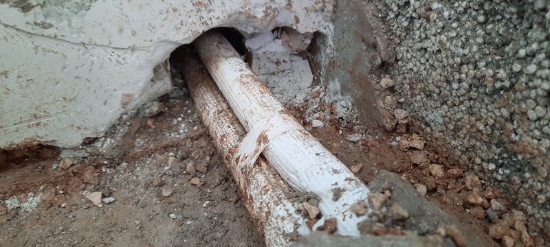

1. לא בוצעה חגורת בטון טובה בשביל הכניסה לבית וכתוצאה מכך המים הצליחו לחלחל פנימה. התיקון בוצע בשנת 2020 ומאז אין לנו יותר בעיות מהאזור הזה.

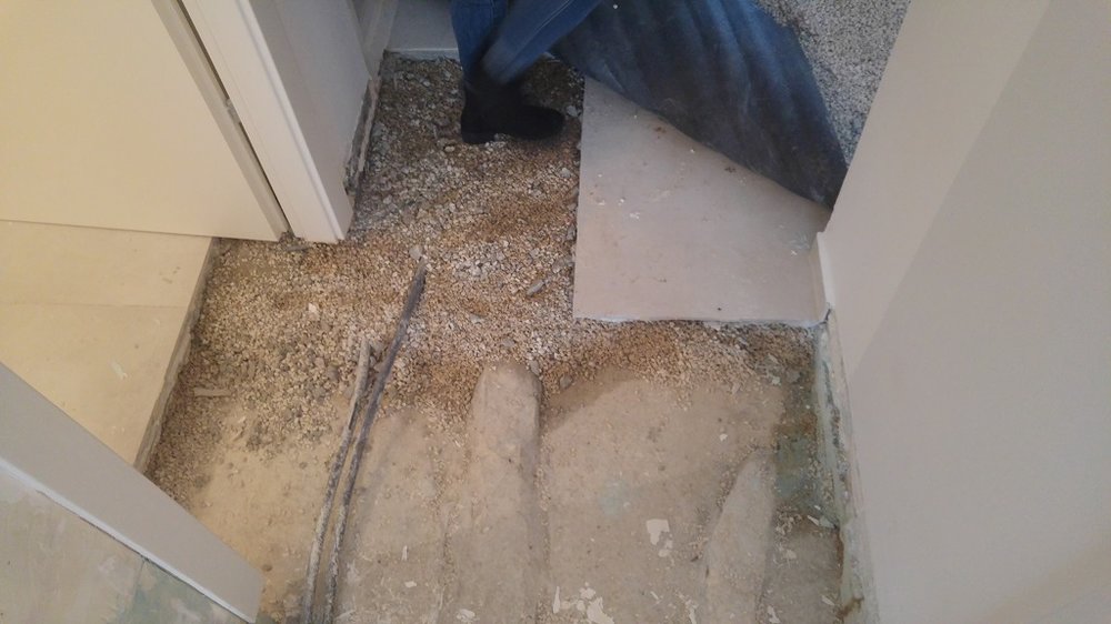

2. מוקד עיקרי נוסף היה מהאיטום הלקוי שבוצע בחדר של הילדה. תעלת צנרת המזגן לא הייתה אטומה כראוי ולכן  מים חדרו "והוסעו" על גבי הצנרת למספר אזורים. כשפתחנו את הריצוף ראינו גם בוץ שנסחף עם הזרם מתחת לריצוף. גם כן תוקן, מאז לא ראינו בעיות.
3. מוקד נוסף היה באזור חדר האמבטיה של הילדים. מסתבר שהחיבור הניקוז של האמבט לצנרת לא היה טוב מספיק ומשם טפטפו המים שגרמו לרטיבות ולהתפשטותה בקירות ההיקפיים של החדר אמבטיה. (אין לי תמונה כאן).

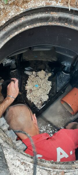

4. לאחר הגשמים שירדו בחורף האחרון, שמנו לב שהקירות של חדר האמבטיה המרכזי שנושקים לגינה נרטבים. הקבלן פתח את הקיר וגילה שמים דולפים מהחיבור "ברך" שמגיע ממרפסת המסתור של הדייר מעליי. המים דלפו עקב סתימה של אבנים ושאריות בטון בצנרת.
זהו, מקווה שפתרנו את כל התקלות שהיו, ראוי לציין את השירות הטוב של החברה ושל צוות העובדים. מעולם לא מרחו אותי ותמיד היו קשובים אליי. היזם הוא חברת דונה חברה לבניין והצוות עובד תחת היזם.
