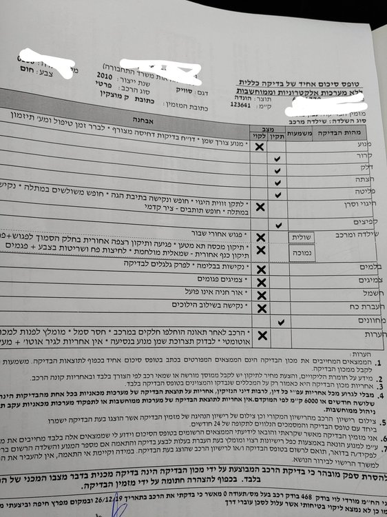

שלום ,
תוכלו לתת חוות דעתכם על תוצאות הבדיקה של הרכב?
מדובר על רכב בן 10 , כמעט כל הטיפולים שלו במוסך מורשה בזמן מלבד תיקון הפגוש אחרי התאונה.
הונדה סיוויק 2010 .
מבקש 33.
האם תקין לרכב בן 10?
pPrdfNV
מה המחירון של הרכב ?
אתה מודע לזה שכמו שכתוב הרכב עבר תאונה מאחור וככל הנראה התיקון לא היה ברמה גבוהה במיוחד...
הרכב עבר חיים קשים, החופשים בתיבת ההגה , מתלים ומשולשים זה ענין לא זול לטיפול .., לכן בעל הרכב לא עשה זאת במסגרת הטיפולים השוטפים.
פגוש שבור, בלמים מפוקפקים , צמיגים פגומים...
אתה מסתכל על ישור קו של קרוב ל 5000 שקל.
באופן אישי לא הייתי נוגע ברכב.

שאלה נוספת ברשותכם -
בסוף הדוח רשום שאין אחריות לגיר אבל בדרך כלל אנשים/סוחרים/מגרשים רושמים התחייבות בבדיקה לגיר שלדה מנוע .
איך זה מסתדר אם זה שבדוח רשום אין אחריות לגיר ?
מכון הבדיקה לא נותן אחריות על הגיר, אנשים/סוחרים/מגרשים שנותנים התחייבות צריכים לעמוד בה במקרה וישנה תקלה בלי קשר למכון הבדיקה(בדרך כלל דורש מלחמה כלשהי אבל זה נושא אחר)
פחחח 33 אלף שקל על רכב בן 10 ועוד רכב שבור, מוזנח ואחרי תאונה לא קלה.
המחיר גם גבוה ממחיר המחירון או שאני טועה?

גבוה מהמחירון גם המשוקלל כן .
אמרתי בנחמדות תודה אבל לא תודה .
נשאר לי יום חופש אחד מקווה שאצליח למצוא משהו עד היום חופש הזה כי בואנה לוקח הרבה זמן (וכסף) כל הבדיקות האלו.
אל תתייאש, לא חסר הונדה סיוויק.
ואל תשכח שתמיד עדיף להפסיד 500 שקל מאשר אלפי שקלים על תיקונים של רכב מוזנח
"התחייבות בבדיקה" זו שטות של סוחרים שהמטרה היחידה שלהם היא שתבוא לראות (ואולי לקנות) אישית כשאני מוכר כלי רכב (גם אם אני יודע את כל ההסטוריה שלהם) אני לא מוכן להתחייב לכלום כי רמתם של חלק ממכוני הבדיקה לא משהו, וכבר קרה לי בעבר שלקחתי רכב במצב כמעט מושלם והמכון החליט שיש קצה שלדה כשלא היה כלום.
על אחת וכמה סוחרים שהידע שלהם לגבי ההסטוריה של מה שהם מוכרים די מוגבל - ה"התחייבות בבדיקה" לא שווה כלום.
ולגבי האחריות על הגיר - אף מכון בדיקה לא יתן אחריות לגיר של רכב בן 10, ונראה לי שגם לא תמצא אף סוחר שיתן לך אחריות כזאת לרכב בגיל הזה.
