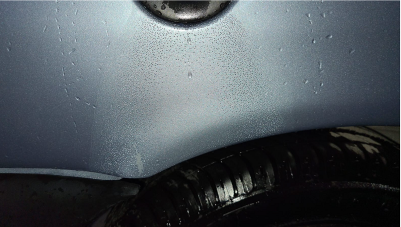

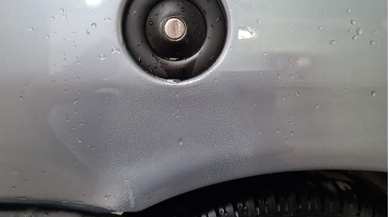

בשישי מילאתי דלק - אפילו לא ממש עד הסוף.
זה מה שחיכה לי היום בערב כשהגעתי (טיפות המים הגדולות הן לאחר ששפכתי מים על האזור).
איפה שיש כאילו שריטה בצבע (קרוב לפגוש השחור) זה איפה שנגעתי מעט עם האצבע, ואז הבועות התקלפו.
כנראה שהדלק דלף דרך הפקק עקב התחממות המז"א והעלייה בנפח הדלק.
יש מה לעשות עם זה, ניתן לתקן נקודתית, או שצריך לצבוע מחדש את האזור?
ממה זה קורה? צבע \ לקה לא איכותית שפשוט נמסה במגע עם בנזין?
יש המלצה למקום מומלץ שידע להתעסק עם זה באזור ת"א \ המרכז?
תודה לעונים.
ROOONEEYY
זה לא אמור לקרות (המסת הלקה ע''י הבנזין שדלף)
אם אתה מעוניין לתקן את מה שקרה - ככל הנראה תצטרך לצבוע את רוב הכנף
זה נובע משימוש בצבעים באיכות גרועה,הייתי חוזר לצבעי ,לצבוע מחדש את כל הרכב בלכה איכותית.

ברור לי שמדובר במשהו שלא אמור לקרות, אבל מצד שני ראיתי כבר כמה וכמה רכבים עם סימני נזילת דלק מסביב לפתח תדלוק, וחלקם עם צבע מקורי.
לגבי צביעת כל הרכב בלכה: ניתן להוסיף שכבות לכה מעל לכה קיימת או שצריך להוריד את הלכה הקיימת בכל הרכב?
ROOONEEYY
אין סיכוי שראית צבע מקורי שהתקלף מדלק.
צריך לשייף את הרכב ואז לרסס לכה נורמלית,לא צריך להוריד אותה לחלוטין מספיק לשייף אותה שיהיה בסיס ללכה החדשה להיצמד.
