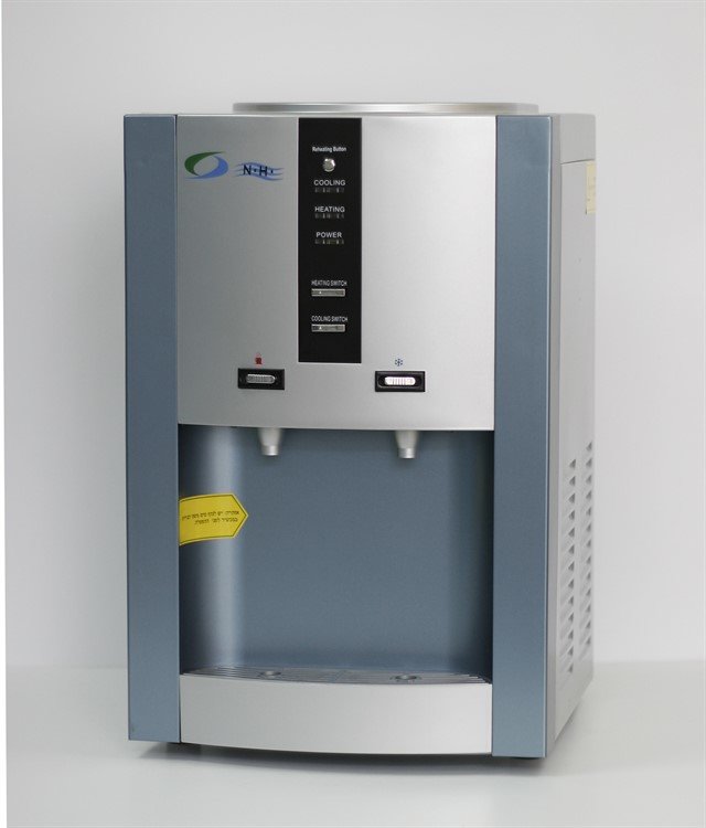

יש לי את המוצר הסיני החביב הזה:
קניתי לפני שנה וחצי ועבד טוב.
לפני כמה ימים הפסיק לקרר, המים הקרים אפילו יוצאים קצת חמימים.

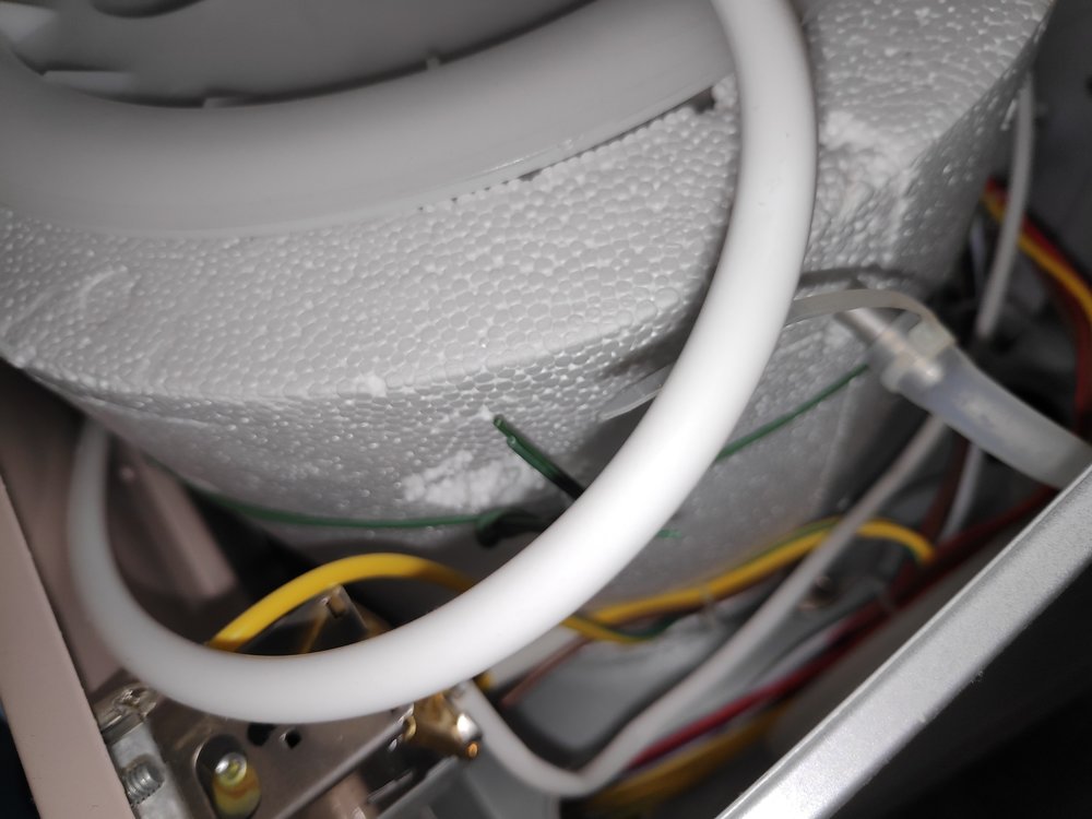

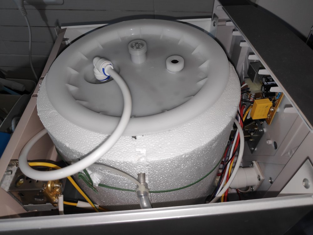

הוא אמור להיכנס לתוך המיכל\לגעת במיכל עצמו, תראה אם יש שם משהו שיוצא מתחת לבידוד (קלקר) שמסביב למיכל.
כמו שאמרתי, בסוג הספציפי הזה של בר, אין לי ניסיון מעשי עם החלפת חיישן.
בבר אחר, זה נראה כמו כבל שחור עם "משהו ממתכת בקצה שלו" שיושב בתוך מקום ייעודי בתוך המכשיר.
בתמונות האלו אני לא רואה את החיישן, צר לי.
יכול להיות שפה הוא מדגם אחר (בכל זאת, הידע שלי מיושן כבר, עברו כמה שנים) או בצורה אחרת שאני לא יודע לזהות.

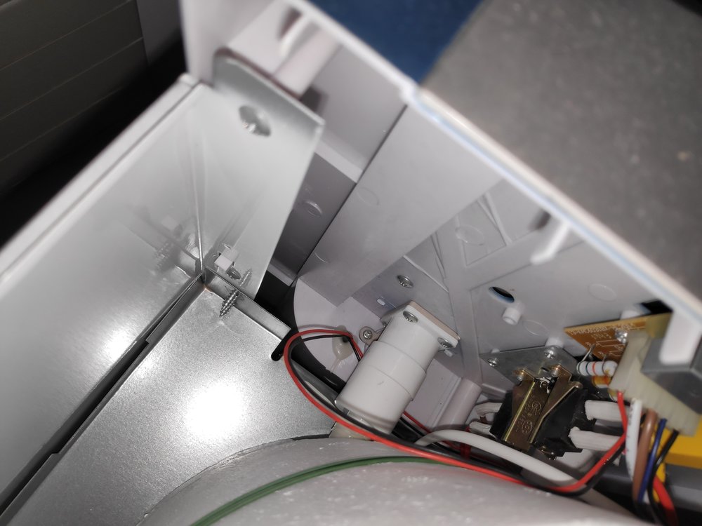

קרים. הוא תמיד גדול יותר בברים האלו.
וכן, זו הכוונה.
פתחתי את הבר לגמרי.
לא רואה שום צינור מתכת למיכל קרים.
עוד רעיונות?
