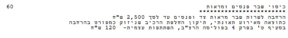

תבדוק בביטוח מקיף ... יכול להיות שיש לך ביטוח פנסים ומראות בהשתתפות עצמית של 250 ש"ח.
ואז זה יעלה לך רק 250 ש"ח להחליף את המראה בשלמותה
לא יעזור לו, ביטוח מראות מכסה אך ורק שבר בזכוכית המראה, ואך ורק החלפת הזכוכית בלבד.
זה אני אומר כתוצאה מסקר שוק רחב שביצעתי בנסיון למצוא ביטוח שמכסה את כל מכלול המראה בשלמותו, כי ברכב הנוכחי שלי המראות יחסית שבירות מאוד.

הזוי... אז על מה משלמים 250 ש"ח השתתפות עצמית? אם כל הפנס עולה 740 .. כמה עולה רק המראה עצמה.
אבל בכל מקרה אם יש לו את הביטוח.. אז זה יותר מרגיע לנסות לפרק לבד... מקסימום המראה תישבר .. והביטוח יכסה.

עריכה:
זה מה שמופיע לי בפוליסה - איך אני מוצא את פרק 4 סעיף ט?
מדהים שעדיין נותנים לערוך את ההודעה פעם שנייה , מצאתי את הפוליסה המלאה..
זה כולל את כל בית המראה .. עד מחיר של 2500 ש"ח.
