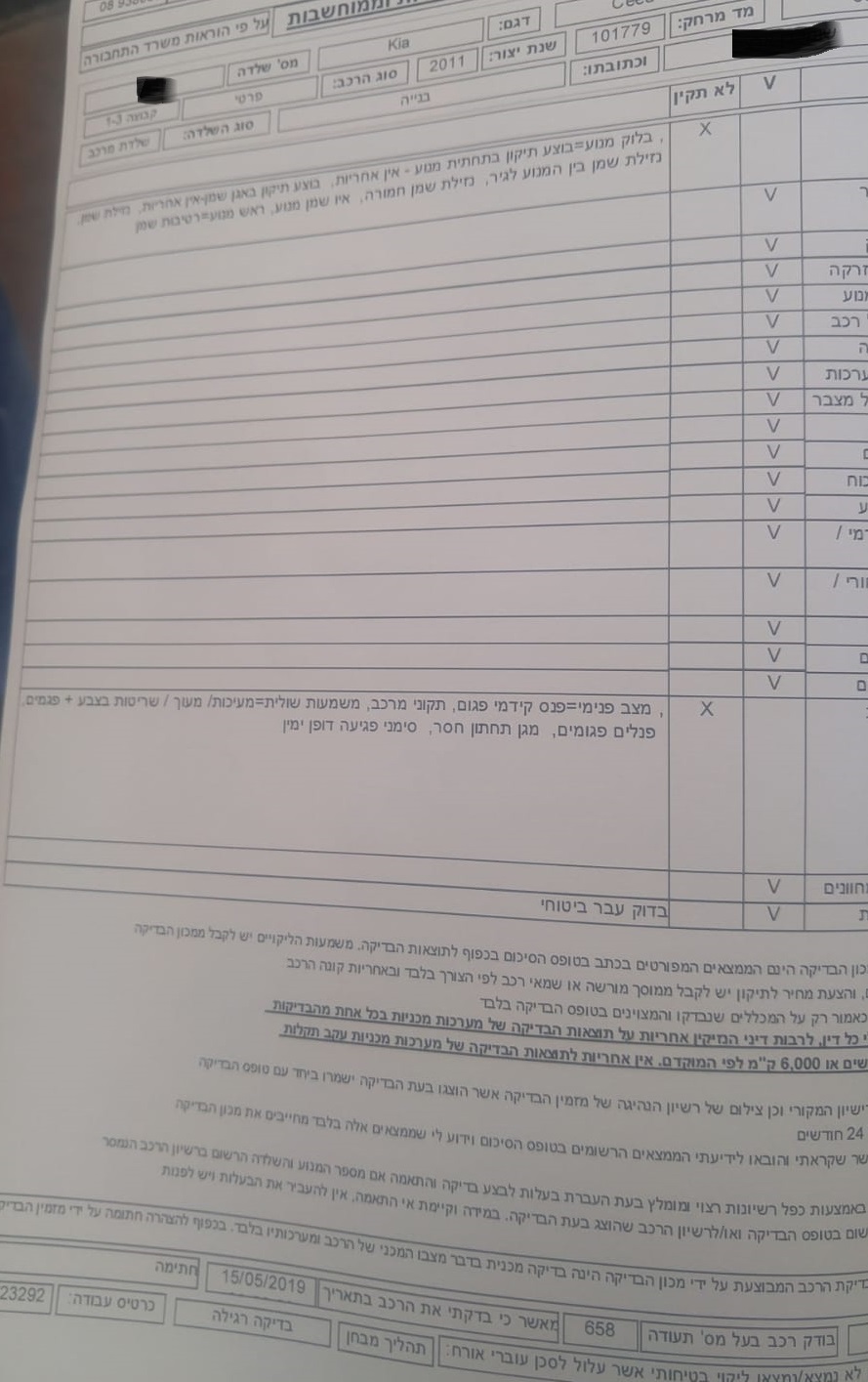

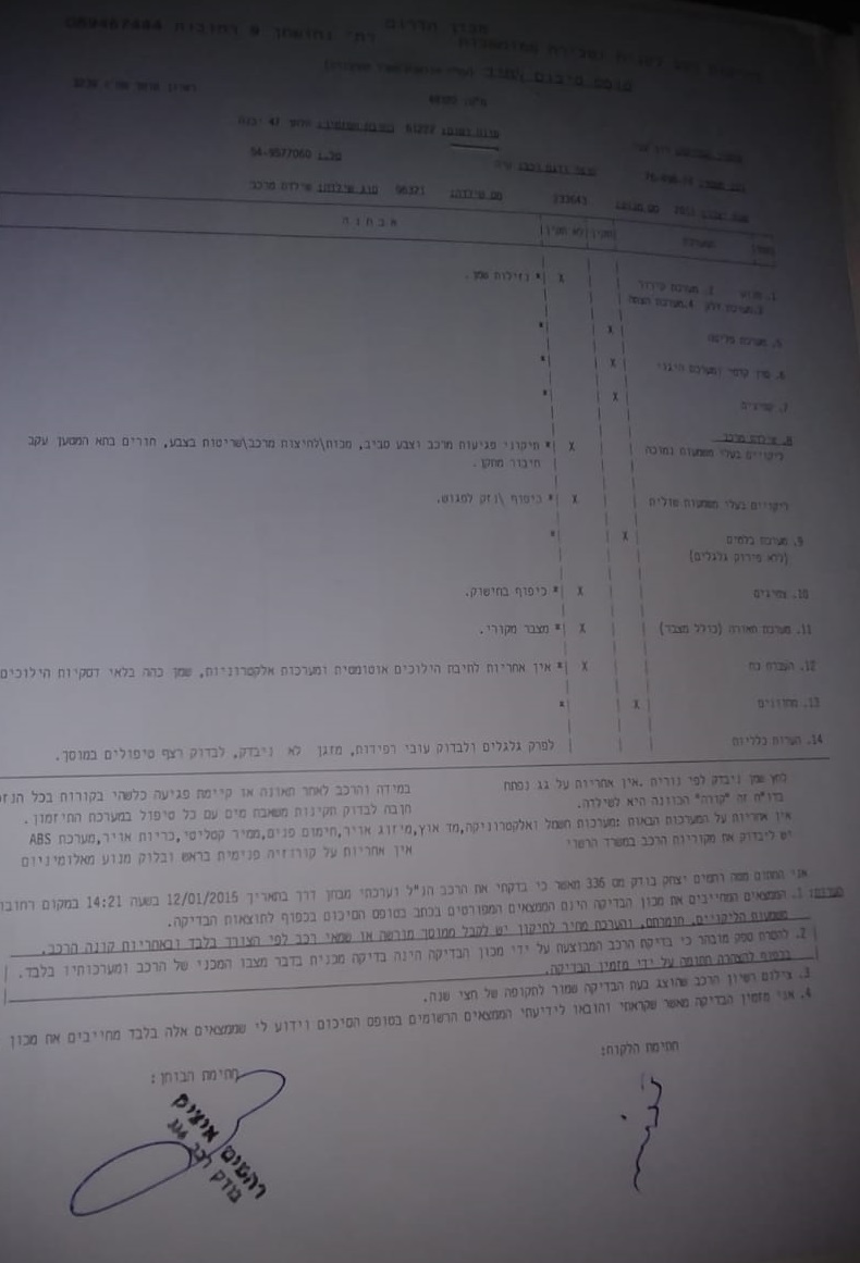

היי חברים, מחר בבוקר אני צריך להחליט האם אני רוכש את הרכב הבא:
קיה סיד 2011 95 אלף ק"מ מחיר 23 אלף ש"ח יד 2 (יד קודמת ליסינג).
מה דעתכם על הבדיקה?
אשמח לשמוע דעות בהקדם מפאת הלו"ז הצפוף. תודה

אני לא רואה שום דבר שפוסל את הרכב לקניה.
כמובן, לא ראיתי את הנזילות ומה זה החורים האלה בתא המטען.
באמת מצבר מקורי מ 2011?
המצבר "התפקשש" לבוחן פנימה. המצבר כמובן הוחלף מאז.
מה משמעות תיקוני המרכב? האם מדובר בקצה שלדה?
לגבי הנזילות שמן אני חייב להודות שאני מודאג. זה יכול להיות משהו רציני?

אין שום קצה שלדה. פחחות וצבע מסביב למרכב ( כל רכב אחרי תקופת ליסינג עובר "השבחה" כזאת ).
בקשר לנזילות, בבדיקה גם על הזעה הם רושמים נזילות. רק במוסך תקבל הבחנה, יש נזילה/ אין נזילה, מה חומרתה וכמה יעלה לתקן.
לגבי נזילות השמן הייתי נוסע למוסך טרם הרכישה לבדוק מה רמת הנזילות ומה העלות, לפעמים זה החלפת אטם פשוטה וזולה, ולפעמים זה רציני ודורש תיקון יקר.
לגבי תיקונים במרכב, כנראה שמדובר התיקוני פחחות קטנים, זה לא שלדה.
אתה הזמנתה את הבדיקה? נראת טובה.
שאלתה לגבי הטיפולים? איך ואיפה הרכב טופל?
בדיקה טובה במיוחד לרכב בן 9.
החורים אולי כתוצאה מספוילר שירד/נגנב.
את הנזילה אכן הייתי בודק, אולי זאת הזעה קלה.
יש היסטורית טיפולים?

זו בדיקה מלפני שנה וחצי שהוא הזמין כשהוא רכש את הרכב.
הוא מוכר אותו מכיוון שקיבל רכב מהעבודה.
לטענתו הרכב טופל במוסך מורשה קיה, אך משיחה שעשיתי אליהם נאמר לי שהרכב היה אצלם בפעם האחרונה ב-2017.
כנראה אצטרך לבצע לו יישור קו.
הרכב עבר טסט לפני שבועיים.
אני שוקל לרכוש את הרכב ללא בדיקה, אך ייתכן ומחר אחליט בכל זאת לקחת אותו לבדיקה בטרם ארכוש.

לקנות רכב ללא בדיקה זה סיכון.
בדוקה מלםני חצי שנה לא רלוונטית.
Sent from my SM-G975F using Tapatalk
בדיקה מלפני שנה וחצי לא אומרת שום דבר על מצב הרכב נכון לעכשיו.
אם יש לך מוסך אתה סומך עליו שיבדוק את הרכב בשבילך , אפשר לוותר על הבדיקה במכון. אחרת, בלי בדיקה בכלל, אתה קונה חתול בשק.

היי חברים,
מצרף את הבדיקה שביצעתי בקומפיוטסט היום בבוקר לעיונכם.
חייב לציין שבאופן כללי הבודק שביצע את הבדיקה נראה לא מקצועי בעליל.
לכן, בכל הקשור לליקויים במנוע שנכתבו בפסקה הראשונה, לקחנו את הרכב למוסך יבואן קיה.
מנהל המוסך הסתכל מתחת לרכב (בלי ליפט) ואמר שאין נזילות כלל, אך יש רטיבות בראש המנוע ויש סימני סיליקון באגן שמן (כנראה נפתח מאיזושהי סיבה, מנהל המוסך טען שייתכן והחליפו מסננת).
בעקבות הממצאים המוכר הוריד את המחיר בעוד 2,500 שקל, כך שכעת מחיר הרכב עומד על 20 אלף ש"ח (כזכור קיה סיד 2011 יד 2 עשתה 100K).
האם שווה? או להתרחק? אשמח לשמוע את דעתכם.

אם במוסך לא מצאו משהו חריג, לדעתי לרכב בן 8 בדיקה טובה סך הכול.

היי חברים,
[ATTACH=CONFIG]518832[/ATTACH]
יתכן שהיתה בעיית בוצה ולכן פתחו אגן שמן. גם לא נוראי בתנאי שהרכב מטופל בזמן וכמו שצריך בשנים האחרונות. אם הוא מטופל במוסך יבואו אז מוסך רושם הערות כמו חסר שמן וכל הממצאים. תבקש ממנו היסטורית טיפולים, לא רק חשבונית.
מנועי יונדאי וקיה רגישים לסוג שמן וחוסר טיפולים בזמן.
