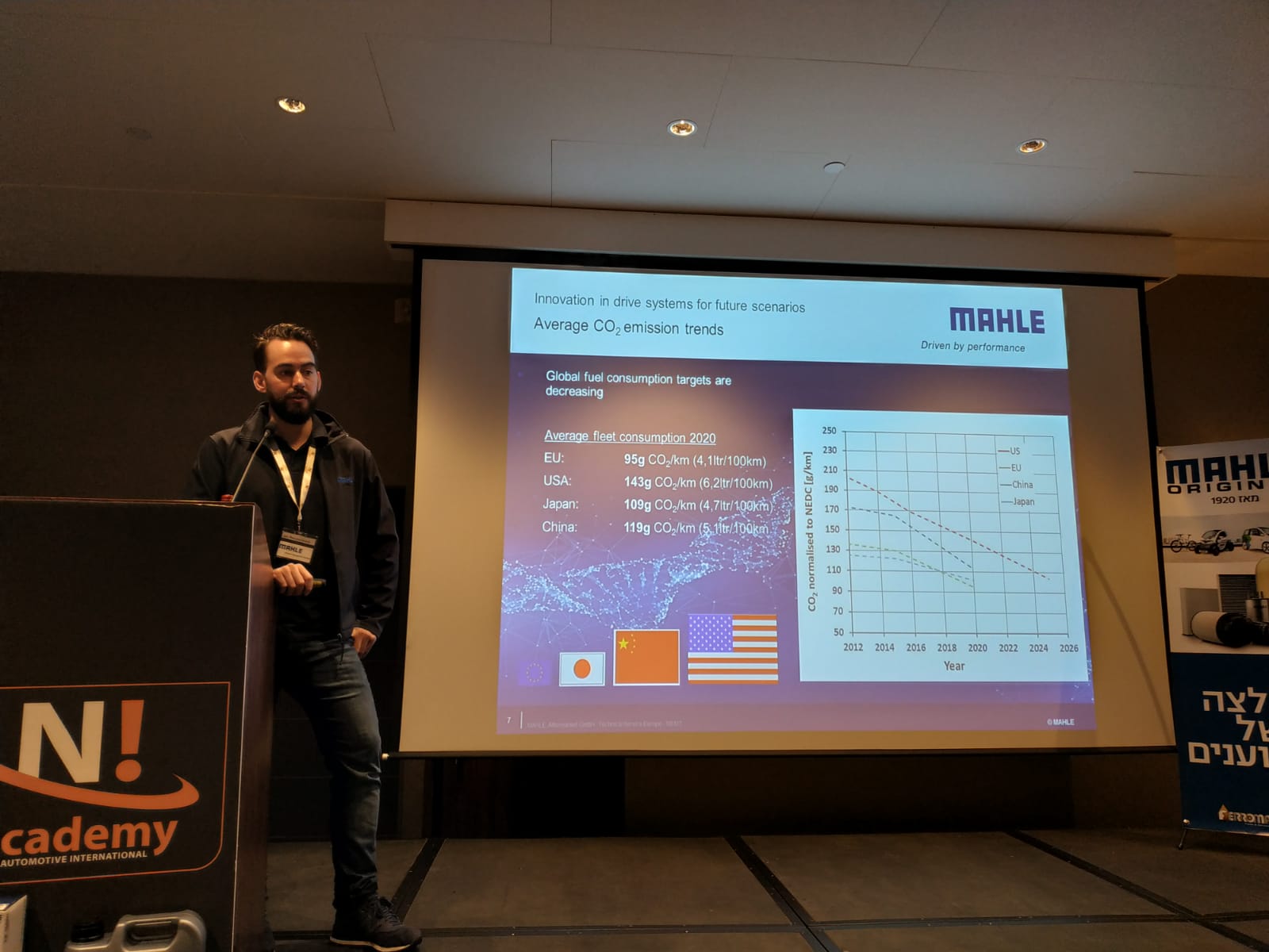

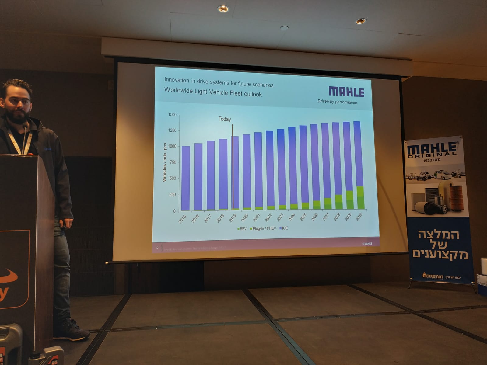

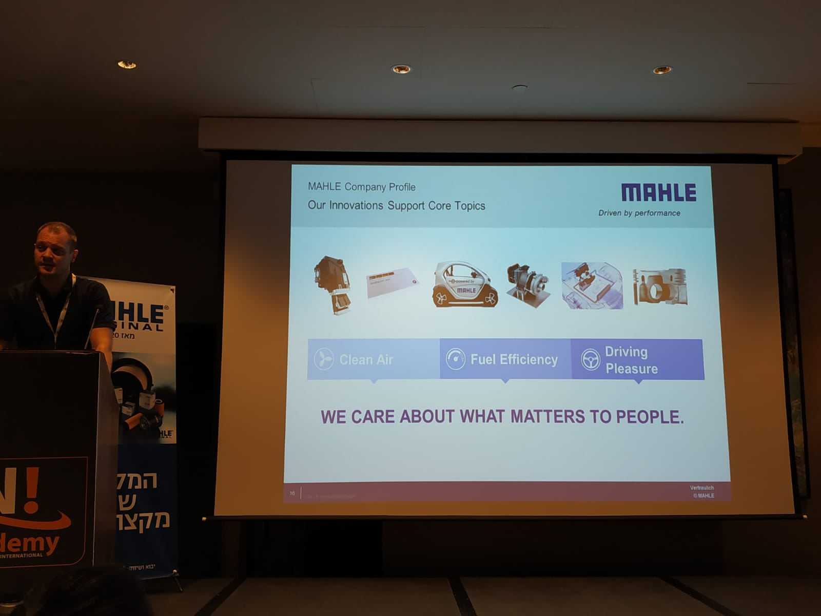

את הבוקר התחלנו עם הרצאה מרתקת של מר jan reichenbach מנהל טכני בחברת mahle ענף הרכב אומר jan נמצא בעיצומה של מהפכה שתכליתה הקטנת המזהמים הנפלטים מכלי הרכב והקטנת צריכת הדלק.
החברה הזאת שהתחילה כיצרנית של בוכנות וחלקי מנוע ובהמשך נכנסה לתחום הסינון רואה את המגמות שבתחום ושואפת להוביל אותם ולכן בשנים האחרונות היא רכשה מס חברות מובילות בתחומם מה שמאפשר לה ראיה כוללת של כלי הרכב
והשתלבות בכל חלקי הפיתוח של כל רכב חדש.

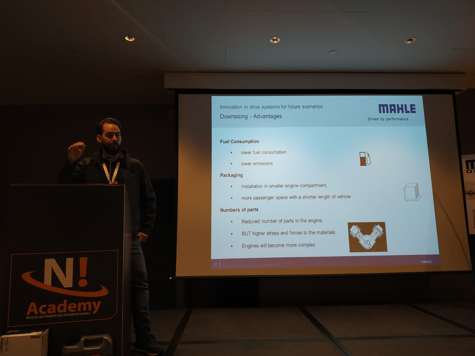

לפי התחזיות של החברה מנועי שריפה פנימית (ice )
הולכים להישאר איתנו עוד הרבה שנים אך אלו יעברו אופטימיזציה לשיפור היעילות והפליטה.
לדוגמא פרוייקט "מזעור מנועים" ללא פגיעה בביצועים שמובילה החברה בשיתוף עם יצרני הרכב כבר עכשיו משפיע על כל התעשיה שכן צמצום מנוע ב 35 אחוז מפחיתה את צריכת הדלק ב25 אחוז.
החברה מפתחת מערכות " מגדיל טווח" שהיא בעצם קוביית " מנוע גנרטור" שניתן להתקין בכל מקום ברכב ותפקידו להטעין את המצברים שמספקים את האנרגיה למנועים החשמליים שמניעים את הרכב.
החברה מבצעת פיתוח מלא של מנועי דלק חלופיים ופעילויות מחקר מתקדמות עם שימוש במנוע בסיס לצורכי השוואה.
אני מצרף כאן כמה שקפים מעניינים שצלמתי מהמצגת אתם מוזמנים לשאול שאלות כי מדובר בהרבה חומר שניתן להרחיב עליו.
