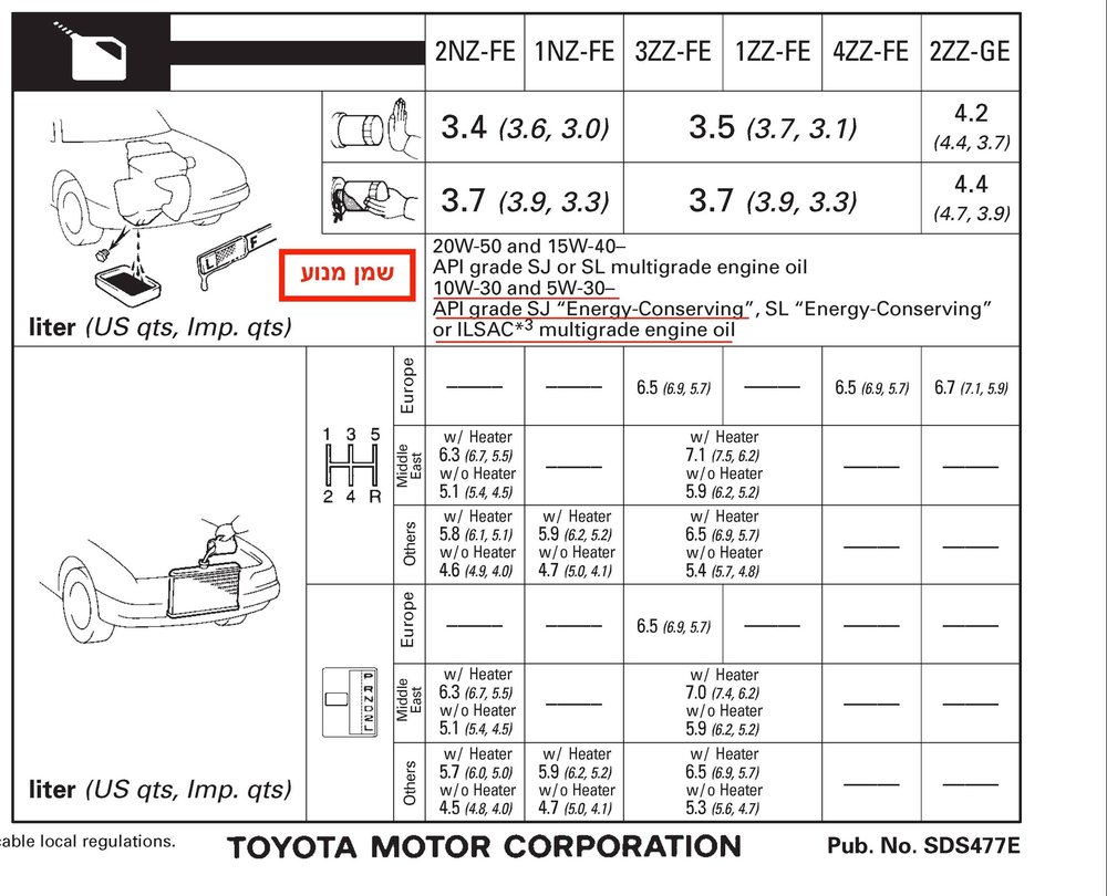

אבל פותח השרשור שאל על שמן Longtime High TechSAE 5W-30.
מה יהיה לדעתך עדיף על פניו ולמה?
לפותח השרשור עניתי שה Longtime High TechSAE 5W-30 אינו רשום ברשימת השמנים המומלצים ב liqui moly oil guide לטויוטה 2005 לרכב שלי לא הייתי משתמש בשמן שלא מומלץ ע"י יצרן השמן.
במקרה של פותח השרשור בדקתי עם יבואן השמן ואין צורך להחליף את השמן לטענתם יעשה את העבודה.
Alf3 תשווה בין רשימת האישורים והמפרטים שיש ל TOP TEC 4200 ולא תמצא שמן עם מספר אישורים ומפרטים דומה לו כולל בכל שמני Liqui moly אני חקרתי את הנושא -
עריכה אחרונה על ידי davidl
אז מה זה אומר זה שמן שמתאים לכל רכב?
לדוגמא לרכב שדורש מפרט A5, כמו לרכב של פותח השרשור, השמן הזה לא מתאים, כי הוא פשוט עם HTHS הלא אופטימלי.
זה שכותבים שהוא מומלץ לתקנים מסויימים רק אומר שהוא יכול לעבוד בלי לעשות נזק.
אם יש שמן שמתאים יותר, למה להתעקש על השמן הספציפי הזה? לא סתם לכל חברה יש מספר שמנים שונים, כל אחד והיעוד שלו. מספיק להסתכל על סדרת Top Tec עם יותר מ 6 שמנים שונים וכולם ברמה גבוהה יחסית וכל אחד מתאים לרכבים שונים.

תבדוק את עצמך בתחילת השרשור שלחתי קישור שהוא שמן מתאים ויש לו A5 ו A3 ,
שמן שעובד לא עושה נזק טיעון מוזר , שמן לא נמדד כך נמדד עפ"י העבודה שמבצע
"מתעקש" - כי רב מפרטי = חבילת תוספים גדולה שעפ"י הנתונים מעל 30% מהתכולה ב TOP TEC 4200 תוספים.
בקיצור שמן שמוריד את העבודה למוסכים - כנראה שיש מוסכים שמעדיפים (לא רומז עליך אתה בעד איכות) שמן עם מפרט אחד ואם אפשר ללא אישור ....
השמן הזה הוא לא A5 ולא A3, הוא מבוסס C3.
אני בדקתי את עצמי עוד לפני שכתבתי את ההודעה הקודמת.
תכנס לאתר של ליקווי מולי העולמי ותסתכל, כתוב במפורש בapprovals.
https://products.liqui-moly.com/top-tec-4200-5w-30-2.html
מה זה אומר 30% תוספים, זה טוב או רע ואיך אתה קובע את זה?
תוספים יש בכל שמן, כדי לעמוד בתקן כזה או אחר.
שמן שפחות מתאים ולא עושה נזק, לדוגמא יש מגוון צמיגויות. אפשר לשים ברכב הזה גם 5w-40 ויש כאלה ששמים, אבל אם יש בזה הגיון? לא. נזק זה לא יעשה, רק המנוע יתאמץ יותר וישתה יותר דלק. אותו דבר עם הטופ טק 4200.
