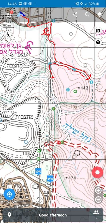

יום שישי לקחתי את הרכב לגיחה קטנה בשטח שנמצא באזור המחצבות (השכונות החדשות) של ראש העין - לקח לי קצת זמן להבין בדיוק את התגובה של OFFROAD למפות.
הגעתי לערוץ נחל שילה ואם הייתי ממשיך משם את הייתי חובר למסלול מסומן אדום שמחבר בין שלוש מעלות מכוון מעלה אלכסנדרוני.
אבל החלטתי לא להכנס לערוץ נחל לבדי :-P למה? פשוט לא התחשק לי.
לפני שהתחלתי להכנס שם לציר המחצבות נכנסתי עם הרכב מהצד הלא נכון של גדר שהיתה שם ובעצם מצאתי את עצמי מול שלוש מדרגות שנחפרו בכדי לעצור רכבים - זה לא עצר אותי :-P
ולשמחתי גם לא היו נזקים - הניטרו לקחה את זה מאוד יפה ומאוד בקלות ככה שקיבלתי סוג של סיפוק מהנסיעה הקצרה הזו ובגלל זה חזרתי חזרה. בפעם הבאה שיהיה מזג אוויר טוב - מכוון מזור לאלכנסדרוני עד הבית - בתכנון.

לגבי התמונה - סימנתי את המסלול הקצר שעשיתי מהבית עד לאזור המחצבות - איפה שאתם רואים את הריבוע עם האיקס שציירתי - שם נתקלתי במדרגות - אם הייתי עובר מצד שמאל של הגדר שם - נסיעה חלקה.

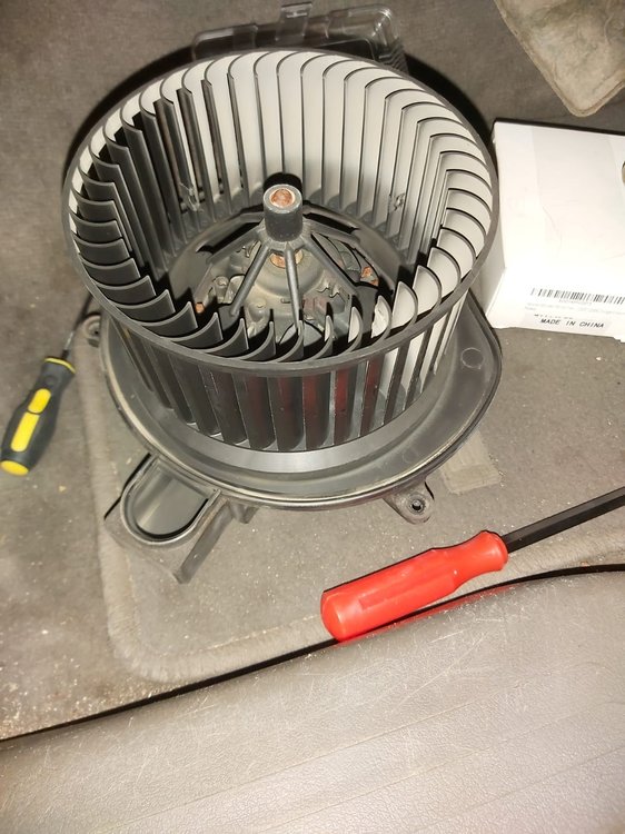

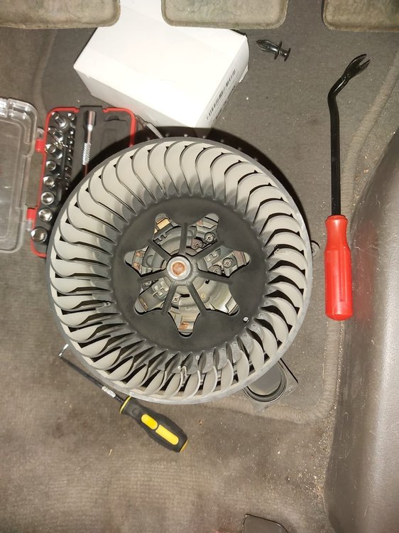

תקלת מפוח
שבוע שעבר ביום חמישי יצאתי ליום סידורים ארוך ובדרך לחולון מראש העין האוורור פתאום פשוט כבה לו באמצע הנסיעה - זה עוד לא קרה עד עכשיו.
מגיע לחולון - מדומם, מתניע - המפוח נכנס לפעולה ומתחיל לזייף - משחק עם הכפתור מהירויות - הוא לרגע נותן יותר אוויר וזהו.
למזלי - כל היום הזה הייתי עם אבא שלי ונסענו ברכב שלו מהרגע שהגעתי לחולון - סובארו B4 2015 פרימיום.

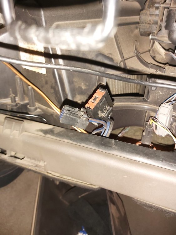

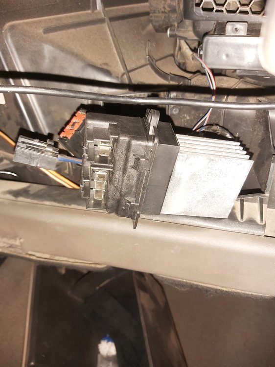

אחרי שהתנהגות האחרונה ארעה כבר חשדתי בנגד מהירויות - בסוף היום אחרי שכבר החזרתי את אבא שלי ואחרי שעברנו בבית שלי והוא ראה את הנכדים לכמה שעות - לקחתי איתי את הנגד מהמחסן וכשהגעתי לחולון בעניין של 15 דקות החלפתי אותו. שני ברגי T20 - שני קונקטורים, ישן מוחלף בחדש והישן נשמר במחסן.
בכדי להגיע לנגד צריך להסיר את תא הכפפות.
מתניע - האוורור עובד ולכן גם המיזוג.
מגיע כל הדרך מחולון לצומת בה פונים שמאלה מ471 לראש העין והופס שוב המפוח דומם!

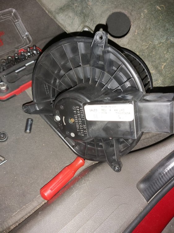

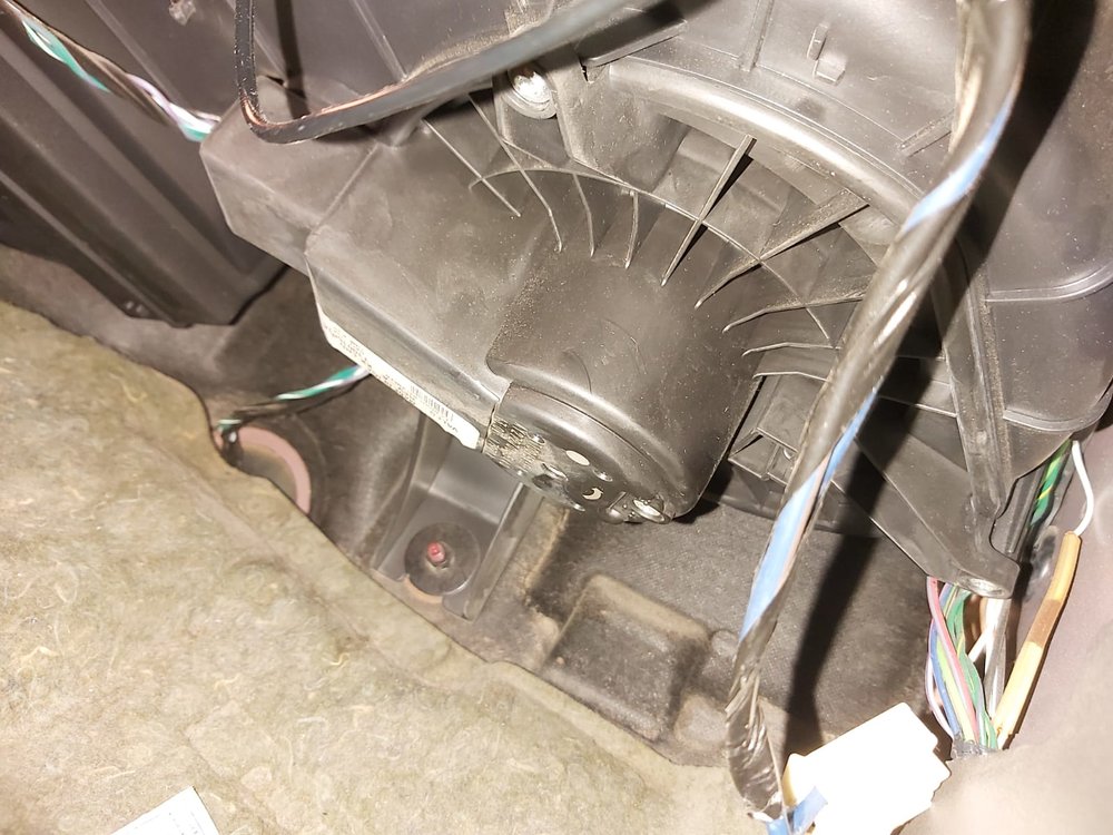

מפוח - מגיע הביתה ומחליף את המפוח
בכדי לפרק את המפוח יש להסיר את חיפוי בד הלבד מתחת לתא הכפפות.
שלושה ברגי T20
קונקטור
הישן יצא - בודק אותו וההתנגדות של המפוח מרגישה לי קשה לסיבוב ידני - אמרתי זו בטח הבעיה.
עולה הביתה - מביא את המפוח החדש - הקונקטור שלו קצת שונה משום מה אבל זה אותו המחבר אז אני לא מודאג - אבל כשאני מסובב את החדש אני מרגיש שהוא קשה לסיבוב בדיוק באותה המידה וכאן כבר אני מתחיל לחשוש שזה לא מה שיפתור לי את התקלה אבל לא יכול לתהות מדוע החלפת הנגד כן שיפרה את הזמן שבו לקח למפוח הישן לקרוס שוב.
מחליף את הישן בחדש והכל עובד תקין.

מה אני להבין מזה?
הבנתי שלא אפיינתי את התקלה לגמרי נכון אך החלפת החלקים כן עזרה. אבל יש עוד משהו בדרך.
האם זה הHVAC? - לא נראה לי (יחידת בקרת האקלים) - היא נדלקת ומתפקדת ומקבלת חשמל.
האם זה חיווט? - גם לא נראה לי כי אחרת לא היה פועל כלל או משתגע לחלוטין.
האם זה פיוז? לא נראה לי - המפוח עובד יציב לאורך נסיעות ארוכות.
האם זה הסוויץ'? לא נראה לי גם כן - כי אז המפוח לא היה נדלק בכלל ואולי גם לא כל יחידת הבקרה.
מה כבר יכול לא לסגור מעגל כשהמנוע חם? - ואז זה פגע בי - חייב להיות ממסר בדרך, הרי לא יכול להיות שמפוח שכזה יהיה מחובר ישירות דרך מפסק למצבר - חייב להיות ממסר בTIPM (יחידת הפיוזים הראשית) שאחראי לדבר הזה.
אני חושד שכאשר הממסר מתחמם ומתרחב - הלוחיות בו לא נסגרות והמעגל נשאר פתוח.
החלטתי לא לנסות לאפיין את זה יותר מידי ולהזמין ממסר מקורי - גם חלק זול - לא יזיק שיהיה חדש.
מקווה שבזה הסאגה הזו לפחות תיגמר.
רק לא TIPM תקול, ממש לא בא לי תקלה בחלק שעולה 260 דולר לפני מיסים ומשלוח אבל זה בהחלט גורם לי לתהות אם יש קשר בין זה לבין אותו יום קר בו המודול ABS דיווח תקלה למספר שבועות.

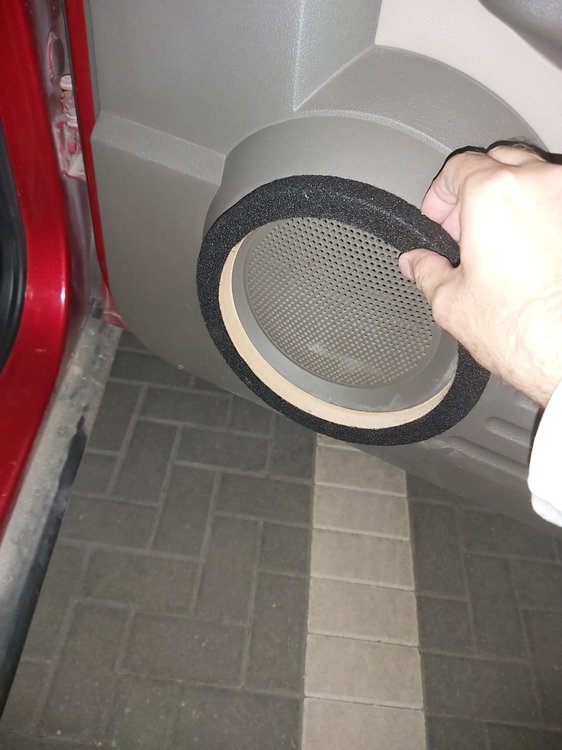

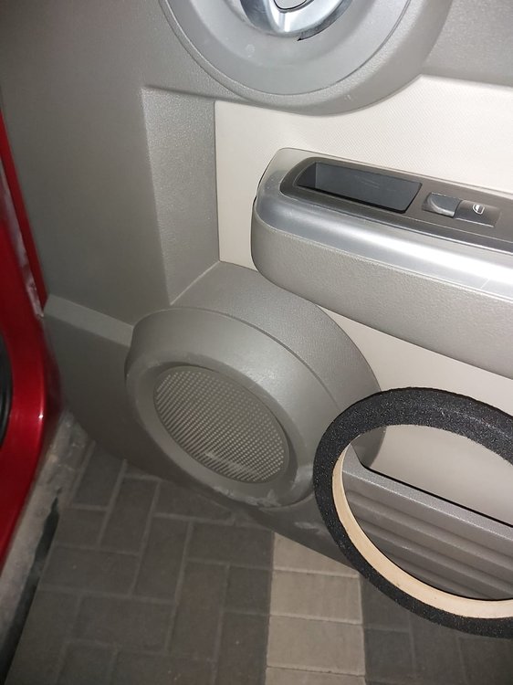

ועוד משהו שכבר היה נראה לי ברור מאליו - יש לי אפשרות להתקין בדלתות של הדבר הזה רמקולים 8 אינטש!
ולכן - היום הגיעו מחול זוג טבעות עץ לרמקול 8 אינטש שנראה ומתאימות בול ובנוסף לכך גם קולר גיר שימתין לשעת הכושר שלו - בתקווה...
וכן - הממסר מפוח בדרך למחסן בחו"ל ביחד עם רמקולים 8 אינטש שישבו בטבעות האלו
תמונות מההחלפה של הנגד והמפוח.
תמונות של הטבעות עץ יגיעו אח"כ אולי בשרשור של התקנת המערכת - פרוייקט MALIGNANT.
Pioneer TS-X150
לא, זה לא 6.5 אינטש, זה 8!
אם הטבעות יכנסו טוב מאחורי הדיפון - מה טוב - התקנה FLUSH
אם לא - אז לפחות אן מצופות לבד שחור - לא איכפת לי על הגימור הזה.
הרמקולים כבר בדרך למחסן בחו"ל - מדובר על רמקולים פשוטים ב40 דולר שאני הולך להסיר מהם את ה3WAY ולהשאיר רק את המידבאסים שלרוב מספקים את הסחורה נהדר בזמן שהמיד והטוויטר האלה שמוסיפים להם הם זוועת עולם. מידבאסים בגרוש וחצי - יהיה מעניין :-P

הגליץ' עם המזגן סה"כ נראה שהסתדר ואחרי החלפת הממסר (לא חוויתי את התקלה של כיבוי ואי יכולת להדליק מחדש לבינתיים) אני כבר אהיה הרבה יותר שקט.
