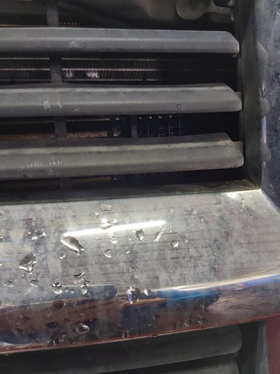

בנוסף - העליתי תמונה של הגריל של באנדי - אם תביטו היטב תוכלו לראות לו את הקולר גיר מבצבץ לו מעל פני מאדה המזגן :-D
