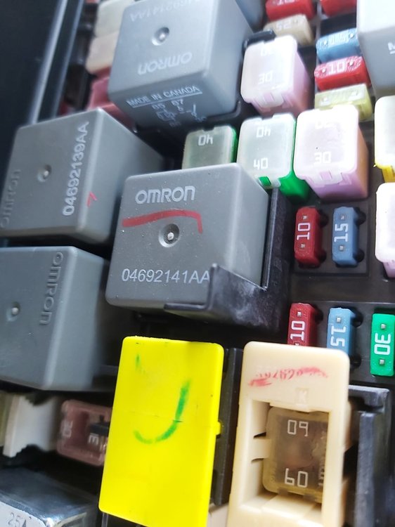

רציתי לגשת לי בבוקר שישי להחליף את הממסר של מפוח האוויר - הממסר שהזמנתי הוא זה - כאן.
עכשיו תשימו לב שהכותרת היא בפירוש ממסר HVAC למפוח אוויר של MOPAR

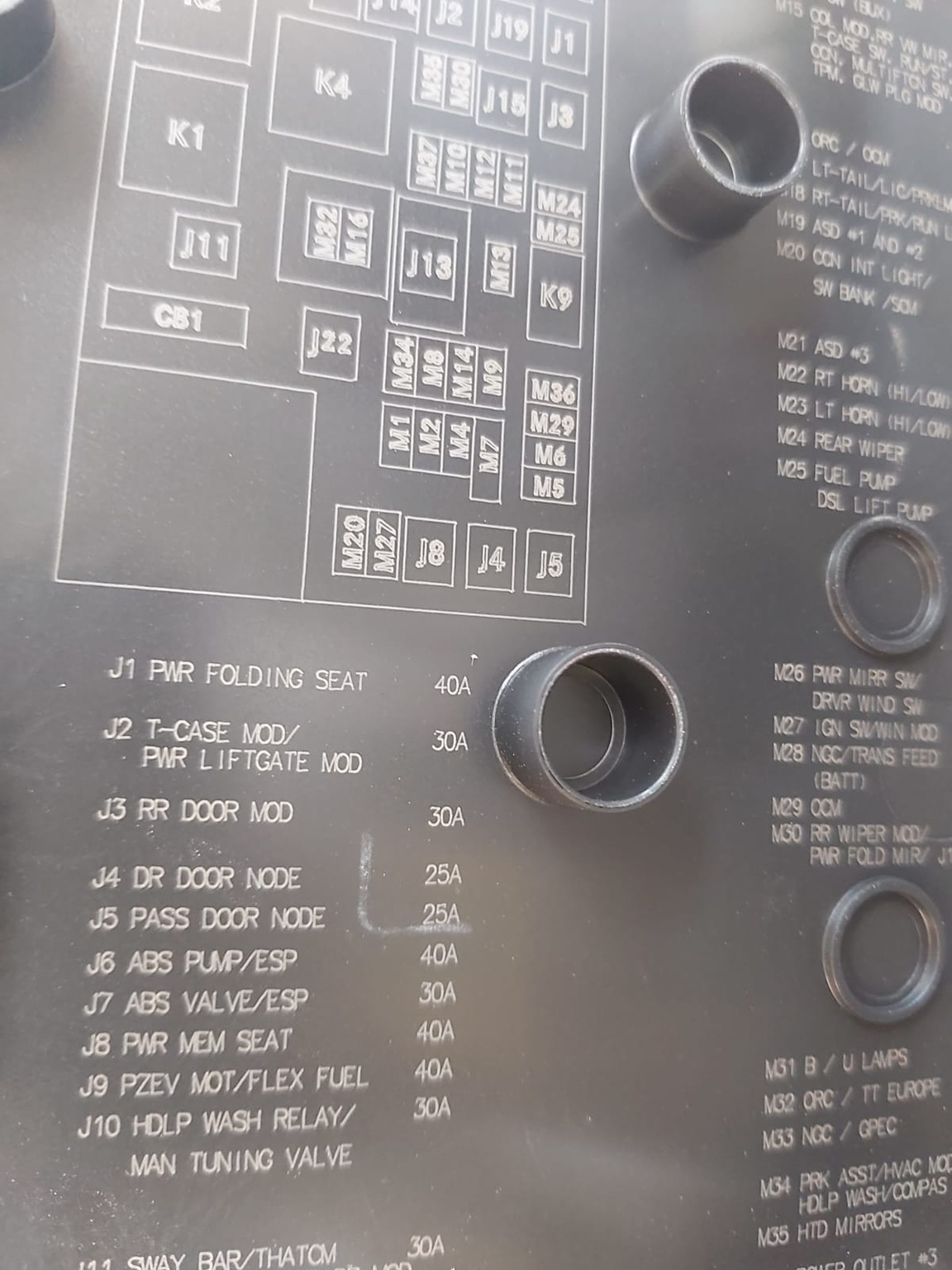

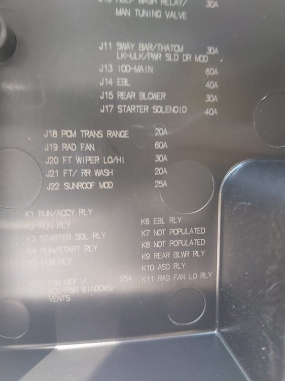

פותח מכסה מנוע, פותח מכסה TIPM (קופסאת הפיוזים בשמה המקצועי) או PCM אם תרצו ומחפש את הממסר הזה - מוצא סה"כ שני ממסרים מאותו המק"ט שהם הK2 והK1 אבל לא כתוב עליהם מפוח משום מה...
כתוב עליהם START RUN ועוד משהו - מפה לשם מבין שהזמנתי ממסר שאולי משמש ברכבי מופאר וקרייזלר להפעלת מפוח אבל זה לא נכון לדודג' הזו.
מחפש מפוח ובחיי אין - יש רק, מפוח אחורי שמופיע לי כממסר K9 וזה בכלל הממסר הקטן יותר, שחור וצר של OMRON 21911C
נכנס לפורומים של ניטרו ומבין ממה שאני קורא שאכן ב"טעות" תייגו אותו כמפוח אחורי.
מה זה בטעות? - הם פשוט לקחו תכנון של רכבים מסויימים בקונצרן שלהם שיש להם מפוח למושבים האחוריים ולא טרחו בכלל לתקן את הסכימה ואת הרישומים! :evil:
נפלאות קרייזלר.
בקיצור - ממסר כזה עולה 5 דולרים בערך, משלוח חינם - עוד טיפה בים :?

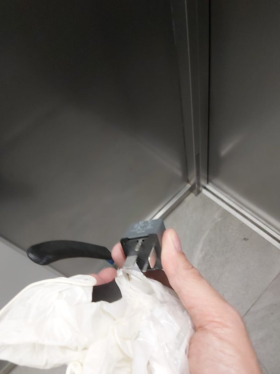

בתמונות אתם תראו כלי מיוחד לשליפת ממסרים, ממסר אפור של אומרון - שישכב במחסן, לא מזיק שיש ספייר בדברים האלו.
ואת קופסאת הנתיכים של הניטרו והמכסה שלה.

סוף מעשה במחשבה תחילה :wink: אתה מאד יסודי בתהליכים, מקפיד על גדלים נכונים של כל בורג וכלים נכונים לכל מטרה ולא יכולת לפתוח את קופסת הפיוזים לפני שהזמנת ממסר? :cry:
האמת היא שפתחתי אינטרנט לפני כן וחיפשתי תמונות של הממסר הזה בדגמים של דודג' ניטרו והגעתי לתמונות דווקא של הממסר האפור. נכנסתי לאמאזון ואכן זה הממסר שקפץ בחיפוש אז הייתי משוכנע שזה הנכון.
ואז קופסאת הפיוזים ירקה לי בפרצוף.
אכן - למדתי גם מזה וגם מהטעות שעשיתי עם נגד המהירויות שלפעמים עדיף לפתוח ולראות או אפילו לפרק ולבדוק.
