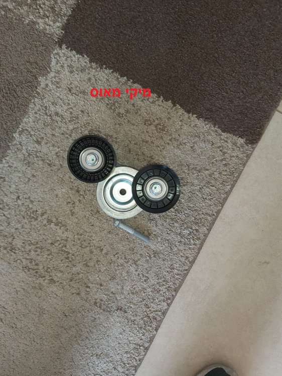

לא משהו שהוא דחוף או חובה אבל סתם מרגיז אותי שהפולי של המותחן מצרצר כשהמנוע קר.

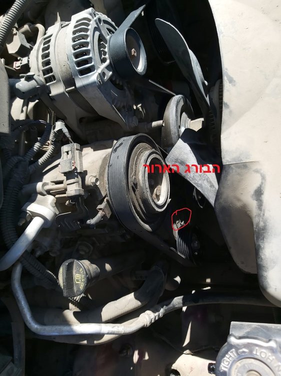

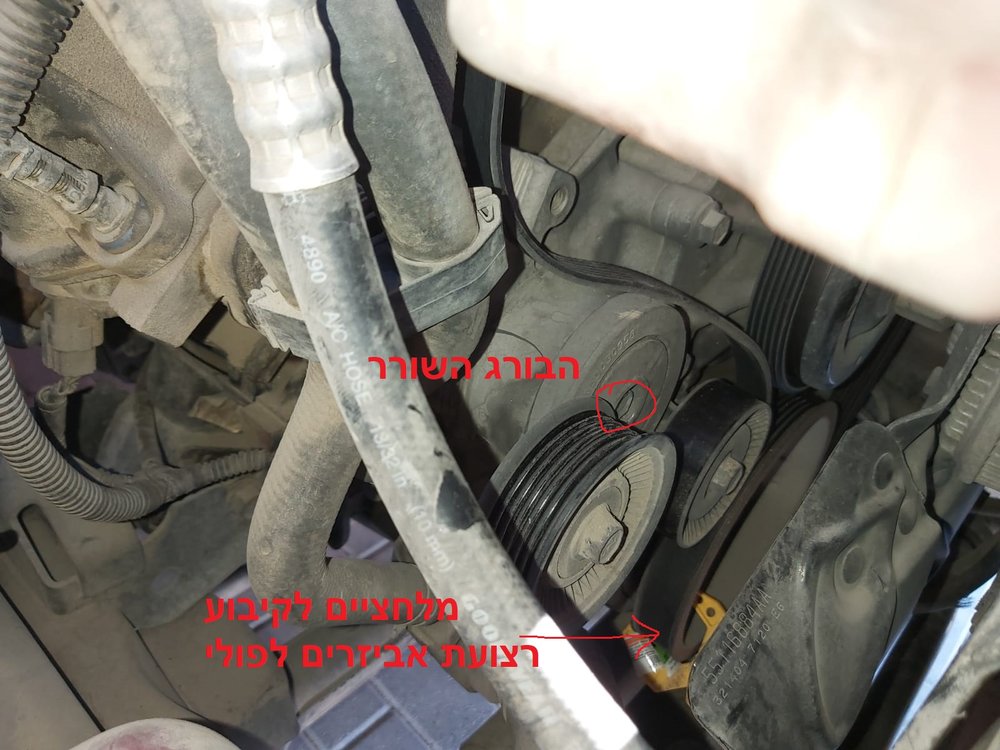

החלטתי שרגע לפני שהימים הקרים והגשמים מתחילים - להחליף את מותחן רצועת האביזרים. למה? כי הייתי בטוח שמהפוליים שלו מגיע הצרצור כשהמנוע קר בבוקר.
אז מתחילים בפירוק -

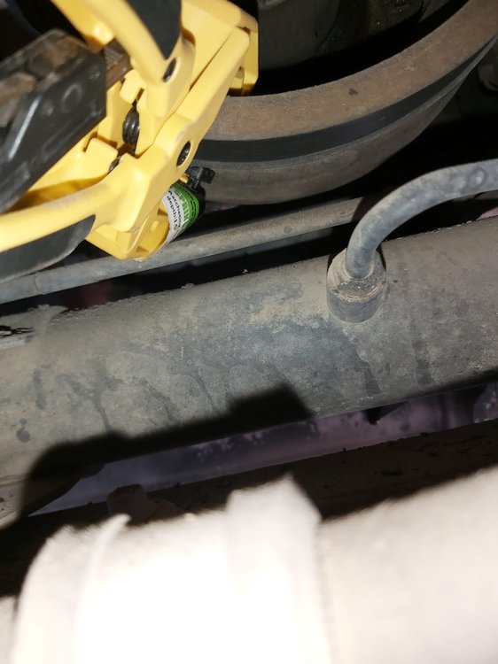

1. לופט בעזרת מלחציים (הצהובים בתמונה 1) את החגורה על הפולי קראנק בכדי שהיא לא תיפול אחרי שאשחרר אותה וזה יחסוך לי את רוב הניתוב מחדש.
2. מביט טוב טוב טוב על איך החגורה סלולה בין הפוליז בכדי שאוכל להלביש אותה חזרה נכון בלי לטעות.

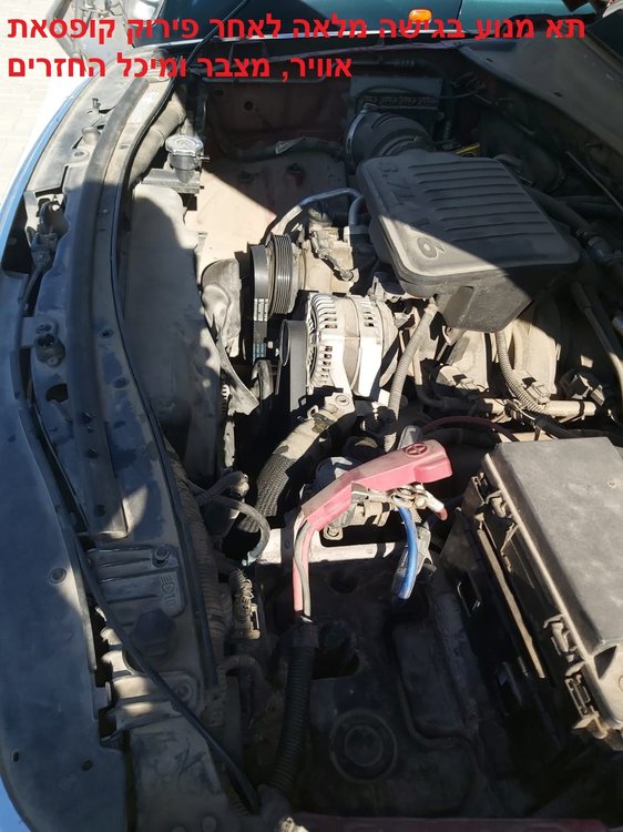

3. מפרק את קופסאת פילטר האוויר - צינור וואקום מאחורה, שני קליפסים, בנד מתכת אחד שמשחררים עם מברג שטוח והופס כל הסיפור יוצא - פילטר האוויר לאחר יותר מ10KKM נקי כמעט לגמרי חייב לציין.
** הערה - בשלב הזה כבר ראיתי שיש לי מספיק גישה אל המותחן אבל הגישה לא ממש קלה - וכאן בעצם עשיתי את הטעות הראשונה שלי - פחדתי לנתק מצבר ולפרק מיכל החזרים. בכל הסרטונים ביוטיוב טוענים שאפשר להגיע מקופסאת האוייר ובכדי לפרק את מיכל ההחזרים יש שני ברגים שקשה להגיע אליהם ובגלל זה צריך גם להסיר מצבר ותושבת צופר.

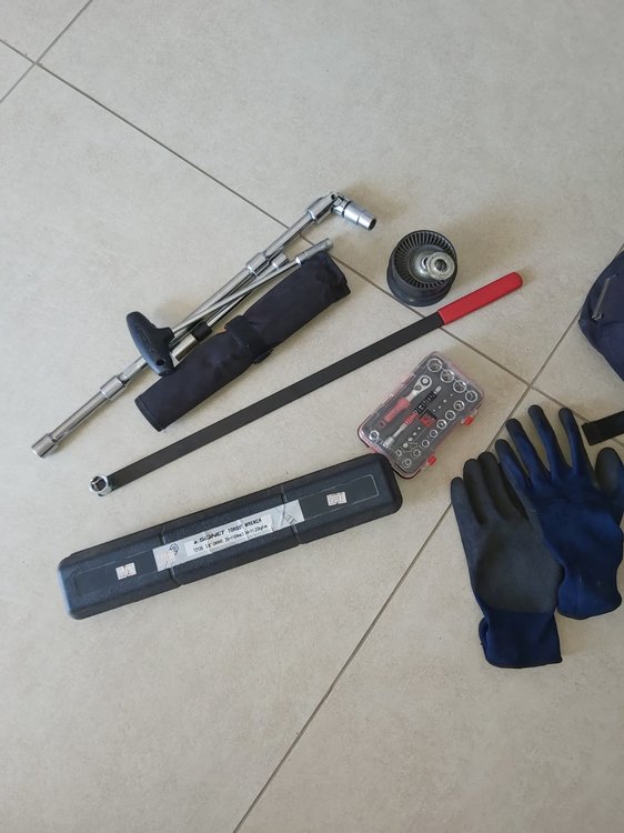

4. לוקח כלי מיוחד שקניתי (גרושים בעליאקספרס) בכדי לשחרר את מותחן הרצועות ומסיר את הרצועה מהפולי העליון.
כאן מגיע ה1:0 הראשון לטובת הדודג'

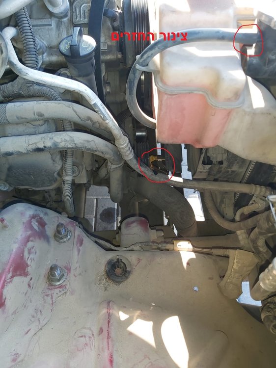

5. מנסה לשחרר את הבורג של מותחן הרצועות (מיקי מאוס ראו תמונה מס' 3) ואני במקום להצליח לשחרר בורג שהיה אמור להיות מהודק שם ב40 ניוטון מבין שהוא הודק באיזה 9000 ניוטון והופס אני מעגל את הפינות של הבורג בנסיון לשחרר אותו :?
מבין שטעיתי כאן ומחליט שהגיע הזמן לפרק מצבר ומיכל החזרים -
6. מסיר מצבר - מפתח 10 - שני ברגים והופס יוצא.

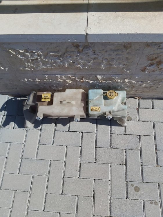

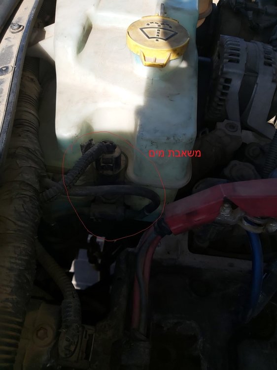

7. מסיר מיכל החזרים -

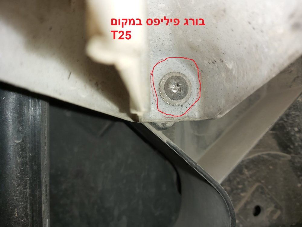

שלושה ברגי T-20 מלמעלה

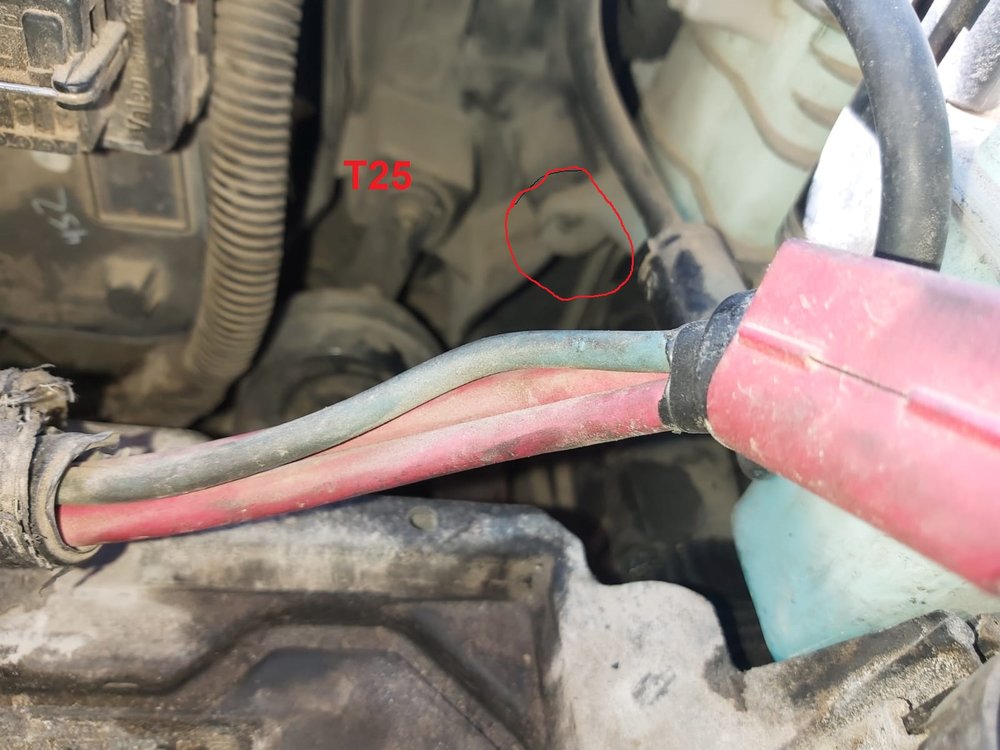

בורג פיליפס אחד מצד ימין שהיה קשה באמת מאוד לראות אותו (שלחתי את הטלפון וצילמתי רואים בבירור - תמונה מס' 5 שזה בורג פיליס לא מקורי) - שולח מברג פיליס הכי סטנדרטי שיש ובקלי קלות הבורג יוצא - למה אמרו שזה קשה? אין למי מושג! :evil:
הולך לצד השני - את הבורג הזה בכלל אפשר לראות ורואים שזה T25 - ראצ'ט קטן והופס הוא יוצא :evil:
בכלל לא צריך לפרק תושבת צופר - לא מבין על מה כל הסיפור ביוטיוב - הכי קל ופשוט לפרק שם את הסיפור.
עוד דבר אחד שצריך לעשות זה לפרק את המשאבת מי שמשות ממיכל ההחזרים - שני קליפסים פשוטים מפלסטיק שמזיזים הצידה - משיכה קטנה למעלה והופס היא מנותקת.
קלי קלות! לקח לי 5 דקות בלחץ - מרגיז! למה? כי עכשיו יש לי גישה מלאה למותחן!

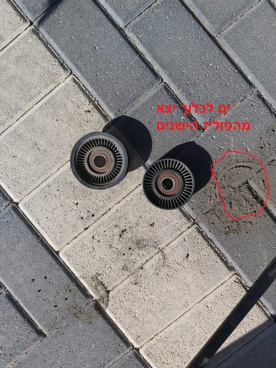

8. למזלי הרב המותחן תקין - החלטתי לא לנסות יותר בכדי להציל את הבורג שאני מאמין שעדיין ניתן לפתוח אותו עם ביט חולץ או עם קצת שכנוע של נייר דבק - ופשוט לפרק מהמיקי מאוס החדש את הפוליים החדשים והטובים ולהעביר אותם למותחן שמותקן על המנוע - ואכן זה מה שעשיתי.
1:1 לאנוס לעומת דודג'

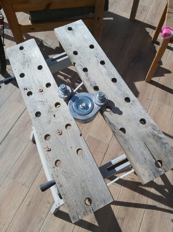

9. עולה הביתה ושם את המיקי מאוס על שולחן העבודה שמשמש מלחציים ומסיר ממנו את הפוליז - (השארתי את הברגים של המותחן החדש במותחן החדש והשתמשתי בברגים של המותחן הישן על הפוליז החדשים. מהדק ל60 ניוטון ובזה סיימתי את המשימה - עכשיו נשאר להרכיב הכל חזרה.
תמונה 4 המיקי מאוס על שולחן העבודה.
10. בודק את רצועת האביזרים - נראית תקינה לחלוטין (כאן היתה טעות נוספת שאח"כ אסביר) ומרכיב אותה חזרה. מוודא מתח תקין.
בודק את כל הפוליז וכולם יושבים חזק, ללא חופשים, לא מרעישים - הכל תקין.

2:1 לטובת הדודג' ולרעת לאנוס פורס - הצרצור עדיין ממשיך על מנוע קר :-P:?
מחליט לקחת את הרכב לנסיעת מבחן ולקפוץ לכפר קאסם אל הבחור שעשה לי את ההגבהה - זה מוסכניק טוב סה"כ החלטתי להתייעץ איתו ולהראות לו את הרכב.
מהטענה שלו - מה שמרעיש זו הרצועה עצמה - בוקר למחורת התזתי קצת סיליקון על הרצועה ואכן לרגע קטן הרעש נפסק.
מה שמרגיז זה - שיש לי רצועת אביזרים "שקטה" חדשה של BANDO שיכלתי פשוט לשים :evil:
אבל לפחות לא מדובר במשהו שלא סובל דיחוי ואפשר לנסוע ככה עם הרכב - אחרי 2 דקות בערך המנוע מתחמם ואין יותר רעשים.

1. אני עדיין טירון ואין לי את ה"תרבות" של ביצוע דיאגנוסטיקה בצורה נכונה - אם הייתי מקפיד על לנסות להתיז קצת מים על הרצועה בבוקר כבר הייתי מבין שזה לא המותחן למשל.
2. למדתי המון מהשעה וחצי הזו על התמודדות עם בורג אחד שורר וסה"כ אני מכיר עכשיו את הרכב הזה הרבה יותר טוב.
3. סה"כ הכל תקין ואני הרבה יותר שקט עכשיו לעבור את החורף הזה עם הרכב.

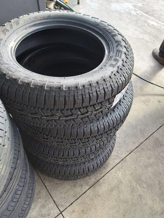

אז כן - הצמיגים שאיתם נרכש הרכב היו מהבעלים הקודם, כאשר שאלתי אותו מתי הרכיב אותם אמר שבסמוך לרכישת הרכב ולכן הם היו בני שנה. הם היו במצב טוב סה"כ, גם נכון לעכשיו שלושה מהם סה"כ במצב טוב אבל אחד מהם כבר התחיל להראות סימני יובש.
ביום ראשון עצרתי בפנצ'ריה לא רחוק מהבית שלי - הציעו לי צמיגי AT או מבית פאלקן או מבית טויו - אני בטוח שהמחיר שלהם לא זול במיוחד ביחס לצמיגיות מוכרות יותר או לקניית צמיגים אונליין אבל סה"כ המחירים שלהם לא היו רחוקים במיוחד ממה שראיתי לצמיגי AT במידה הזו ברשת. הזמן, הנוחות - יאללה קניתי - בחרתי בפאלקן WILDEPEAK ATW3 במידה 235 65 R 17 -
המחיר 600 שקלים לצמיג.
לא העליתי מידת צמיגים - לזה אני לא יכול להשיג אישור - לא שם משהו שהוא לא חוקי על הרכב - קו אדום מבחינתי.
היום היתה לי הזדמנות אז עברתי דרכם - חיכתה לי שם רביעיית צמיגים טריים במיוחד (יוצרו לפני חודשיים לאחר אבחנה של TOM22) :-P
לפני הבחירה ראיתי הרבה ביקורות עליהם וסה"כ הביקורות נהדרות בייחוד בשטח וגם סה"כ ביקורות טובות מאוד לכביש.

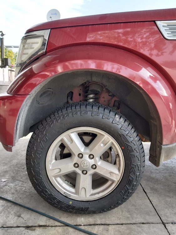

הצמיגים עצמם - רושם ראשוני
יש להם באמת דופן וסוליה מאוד אגרסיביות - מבחינת המראה שלהם אין ספק שהם יפהיפיים.
האמת היא שציפיתי שבמעבר לצמיגים חדשים ממותג מוכר נוחות הנסיעה תשתפר - פשוט לא תיארתי לעצמי שהיא תשתפר עד כדי כך.
וזה לא משהו פיסכולוגי - הרכב פשוט אחר! גורם לי לשאול את עצמי אם הצמיגים הקודמים כבר חטפו עיוות במובן מסויים.
נתחיל בזה שהם שקטים כרגע לחלוטין - טוב נו, חדשים דנדשים.
נמשיך בזה שהקופצניות של הרכב בנסיעה על כביש שהורגשה עד עכשיו - פשוט אין מה לדבר, הרכב נוסע חלק!
בכניסה לחניון בעבודה איפה שהסרן האחורי כל פעם היה נותן לי ממש חבטה או זעזוע - עכשיו זה פשוט, נבלם. נבלם ברכות!
מקווה שזה ישאר ככה לפחות לפחות במשך השנה הקרובה של הרכב.
מת לבחון אותם בשטח מצד אחד - מצד שני - נחכה עם זה קצת :-D
הרכב עכשיו באמת מרגיש כמו משהו שעלה רבע מיליון בזמנו.
הספייר שהיה צמיג HT ישן של גודייר הוחלף באחד מצמיגי הLASSA שפרשו לגמלאות.
