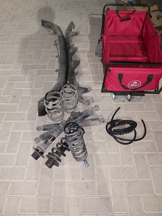

אז מה קרה בשבוע ומשהו האחרונים? - וובכן כפי שכבר נכתב, בעזרת חבר מהעבודה ניסינו להגביהה את הרכב בעצמנו אבל היה לנו מכווץ קפיצים שלא התאים למשימה ולאחר שש שעות עבודה שעשינו בה מישן אבורט חזרנו למצב המקורי של הרכב.
הייתי מותש ברמה של קרוב לאפיסת כוחות, ערב שלם עם הילדים והאשה שהלך לאיבוד (הייתי באותו יום בחופש) ויום למחורת הלכתי לעבודה כמו גדול עם גוף שכולו כאבים.
באותו סוף שבוע אני יושב לי מול המחשב ומוצא באמאזון מכווץ קפיצים מתאים וזוג תושבות עליונות לסטראטים של דודג' ניטרו ואומר לעצמי שנזמין ואז קודם נכין את הקיט הגבהה להתקנה בשקט שלי? משתעשע ברעיון...
מגיע ערב יום ראשון - עושה משמרת לילה (בנוסף לשעות שאני עובד כרגיל - הייטק) בין חצות ל4:30 לפנות בוקר ושוקל אם להזמין - אומר לעצמי נתאפק עוד כמה ימים ונחליט.
הרכב לבינתיים מרעיש מהסטראט הימני קידמי - זה שעבדנו עליו - למה? כי בהרכבה מישהו (אני כלומר) שכח לטרוק נכון את הבורג שתופס את הבולם לתושבת. לא קריטי אבל מרעיש קצת - יחד עם זאת אי אפשר לדחות את זה יותר מידי כי בכל זאת אחרי שבועיים בערך צריך לטרוק מחדש את כל הברגים אחרי שעושים עבודת מתלים.

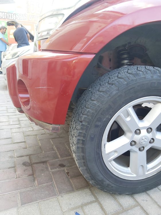

עד כמה שאני רוצה לאמר שהייתי רוצה לעשות את זה בעצמי ולחסוך את הכסף - לא, הגב שלי והברכיים שלי ביחד עם רמות העייפות וכמות הזמן הפנוי שלי ממש לא שווים את ההקרבה הזו - זו עבודה פיזית קשה מידי בשבילי ואני שמח שנתתי לאיש מקצוע הפעם לעשות את העבודה.

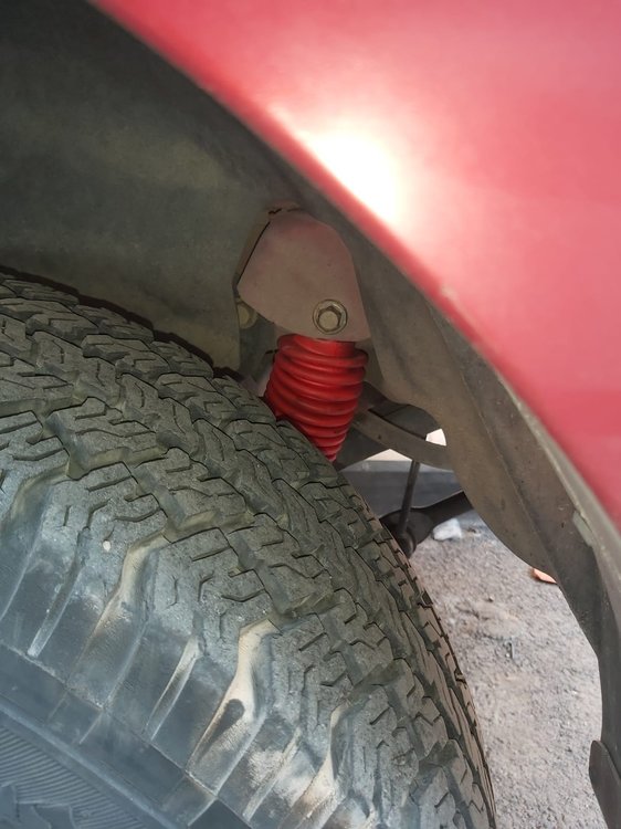

ההגבהה - מה התוצאה ואיך זה מרגיש

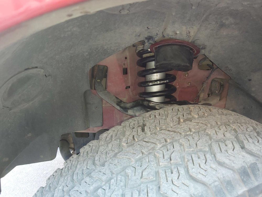

טוב אז אני בחרתי בקיט של סקייג'אקר ייעודי לליברטי KK וניטרו
מאחורה 2 אינטש
מקדימה 2.5 אינטש
על הדרך ביקשתי ממנו שיסיר את מגן הרוח וזה כמובן חשף עוד איזה 15 ס"מ של גובה גישה לגלגלים.
הבולמים בקיט שבחרתי הינם בולמי שמן - נכון, זו טכנולוגיה מאוד ישנה אך התרומה של בולמי שמן לנוחות היא אדירה.
הרכב לא מיועד לשטח אתגרי בשום מובן - שטח קל לעיתים וסה"כ ביום יום זה הדיילי דרייבר שלי - יותר מהכל, חשובה לי נוחות היום יום והסופשים.
מהלך מתלה וגובה - מהלך המתלה לא שופר כאן בשום צורה בעלת משמעות - לא הסרתי את הBUMP STOP ולא הארכתי צינורות בלם (גם לא צריך) ולא שיניתי את הזוויות של המתלים (גיאומטריה) בצורה בעלת משמעות.

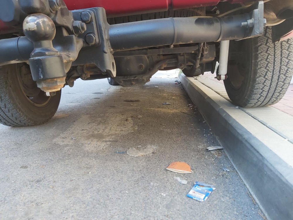

המטרה של ההגבהה הזו היא בעצם להרים את הנקודה הכי נמוכה של הרכב הזה בכ7 ס"מ והנקודה הזו הינה הקולר גיר שנמצא בתחתית הרדיאטור - עשיתי עם הרכב שלושה טיולי שטח עד עכשיו שפשוט גרמו לי להבין שזה עקב האכילס של הרכב.
עכשיו גם אם ארצה ניתן להתקין שם מיגון גחון ועדיין לקבל גובה סביר מהרצפה.

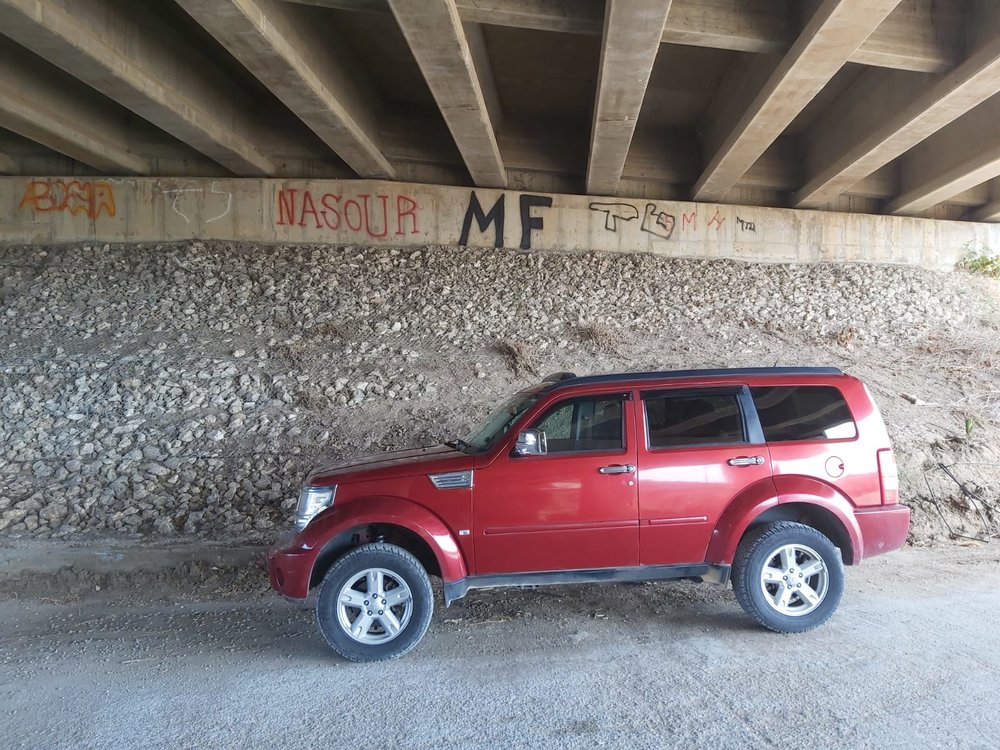

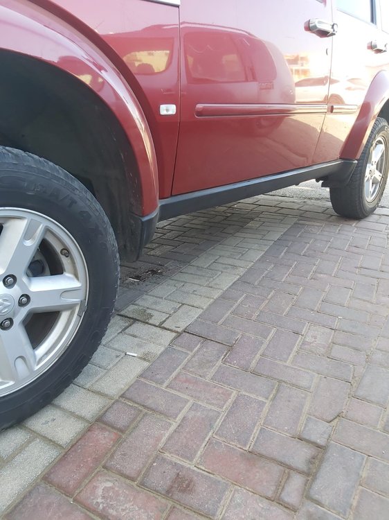

- עדיין לא בדקתי באמת כמה הרווחתי שם אבל אומר זאת כך - גובה הרצפה של הרכב מגיע לגובה הברך שלי ואני 1.83 מטרים - זה משמעותי.
תחושה - ממש מרגיש כמו לנהוג מבחינת הגובה ברנגלר סטוק - יש לגיסי רוביקון סטוק - זה ממש מרגיש באותו סדר גודל מבחינת המרחק שלי מהאספלט.
האם המטרות הושגו? סיכום
כן! בהחלט!
הרכב הרבה יותר נוח - באופן משמעותי יותר נוח, עדיין מרגישים כל דבר מהגלגלים ויש יותר תנודות מרכב - הוא יותר קופצני - אבל זה לא אגרסיבי, זה רך, נעים - פשוט תענוג.
הגובה של הרכב מרגיש לי הרבה יותר נכון בצורה שכזאתי ומבחינת יציבות - מרגישים בסיבובים שהרכב פחות יציב אבל אני מדבר רק על סיבובים חדים, כיכרות קטנות שאותן אני לוקח עכשיו באמת יותר לאט עד שאלמד את הרכב אבל כל השאר - מרגיש בעצם אותו הדבר.
זה נראה טוב!!!
זה מרגיש נהדר - מאוהב ברכב מחדש.

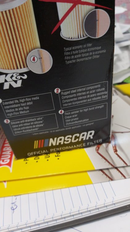

הפילטרי שמן של K&N עם התושבת לפתיחה סגירה עם בוקסה 1 אינטש הגיעו - תענוג של דבר.
