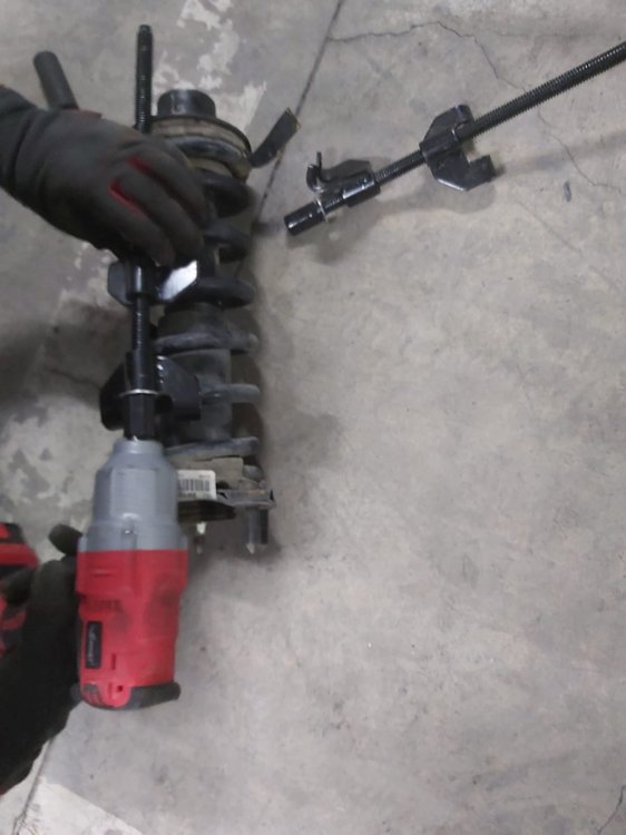

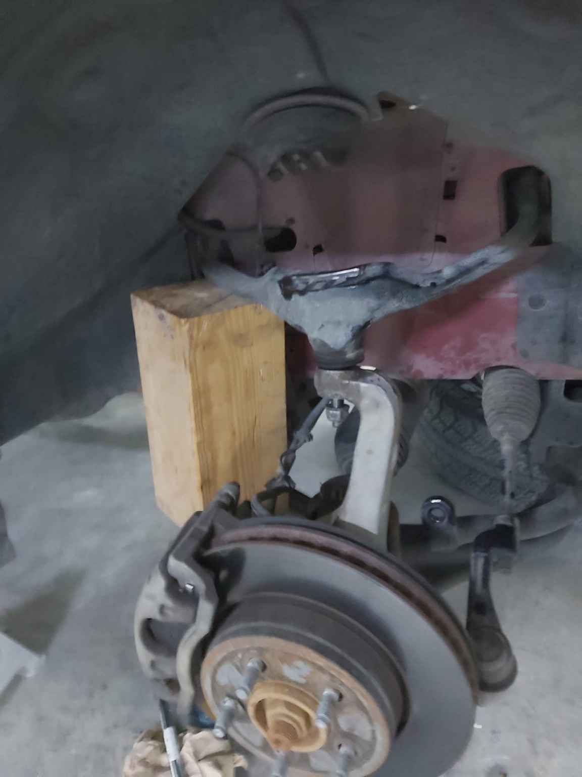

התחלנו בשש בערב - מהר מאוד הגענו למצב שאנחנו מפרקים את הגלגל, את הלינק מהמוט המייצב ומנסים לפרק את הבול ג'ויינט - וואלה לא ממש רוצה לזוז המנובל - החלטנו לנסות להמשיך לפרק את הסטראט מבלי לפרק את הבול ג'ויינט וכאן בעצם היתה הטעות שלנו תיכף תבינו למה.
מפרקים את התושבת של הסטראט מהמזלג שהיא יושבת עליו, מפרקים את הבורג של המזלג מהנאקל - יותר נכון זרוע שליטה תחתונה.

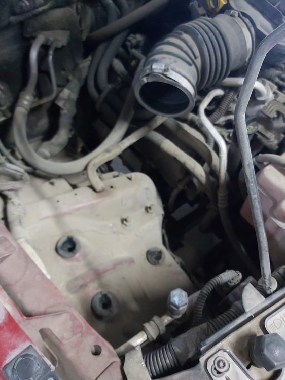

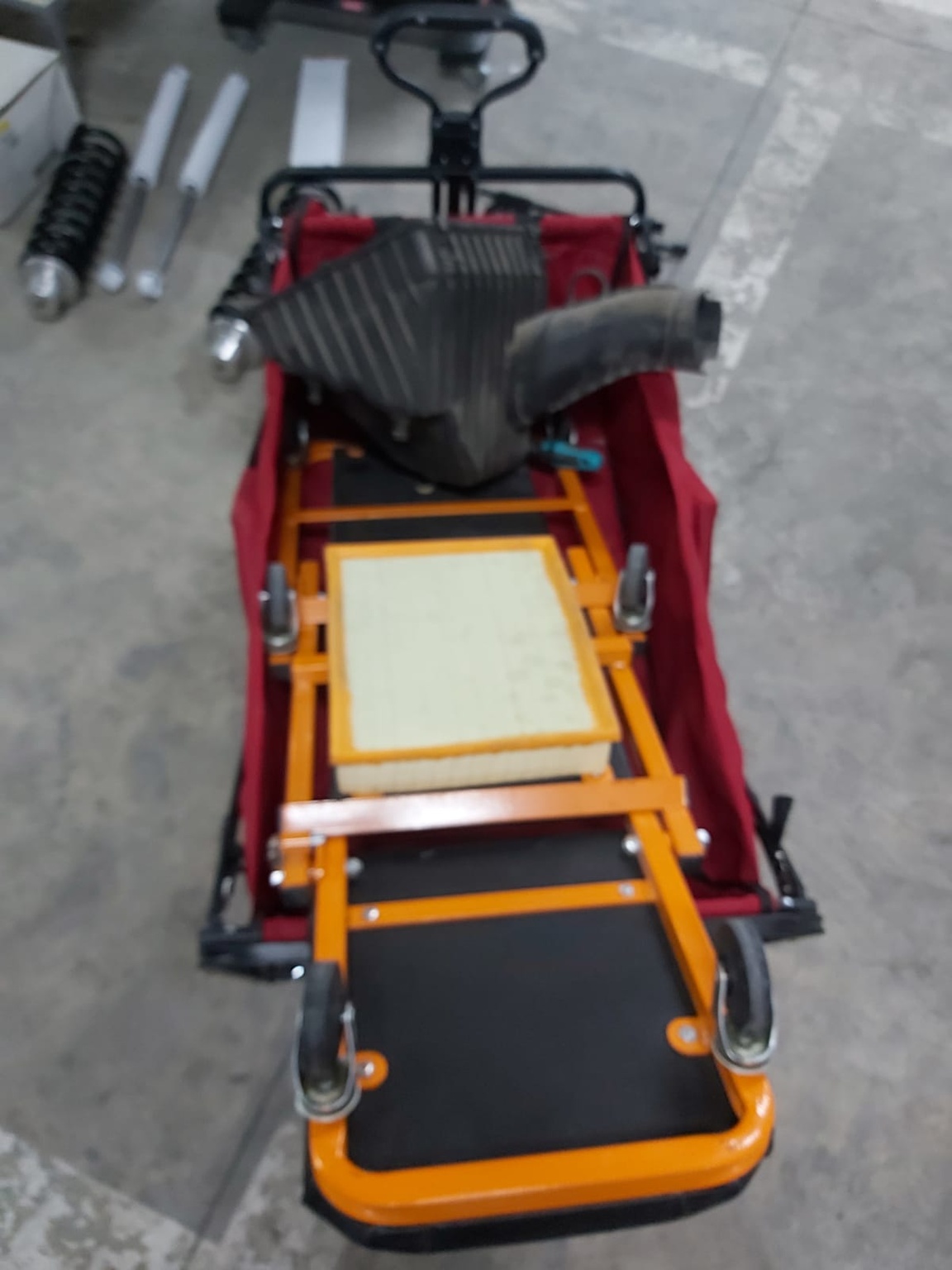

מפרקים את הסטראט מהמגדל שלו לאחר הסרת קופסאת פילטר האוויר ומחלצים את הסטראט ע"י הנמכת זרוע השליטה ואז... שומעים ק-נ-א-ק!
אני נבהל - לא מבין מה בדיוק קרה אבל הכל נראה שלם וטוב, אין נזילות או משהו - מוציאים את הסטראט.
החבר עולה למעלה לאיזו עבודה יזומה שהיה צריך לטפל בה - משהו שמראש הוגדר כשעת עבודה וזה כבר שמונה בערב - כן עברו שעתיים!

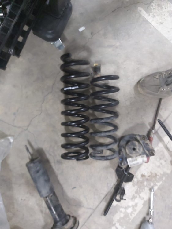

אני לבינתיים מפרק את התושבת העליונה של הסטראט עם מכווצי קפיצים פשוטים מעלי אקספרס שחבר אחר לעבודה הביא לנו (הייטקיסטים - חברה אוהבים לטפל ברכבים בעצמם - לא מעט מתברר)
ומתחיל בלהעביר את התושבת העליונה לקפיץ ולבולם של קיט ההגבהה -אפרופו הקפיץ בקיט הזה יושב מתכת אל מתכת בתושבת התחתונה - הוא שטוח מלמטה - בחיי - עיצוב קצת רעשני לדעתי אבל זה הקיט.
ואז מגלה בצורה מאוד לא נעימה - שהמכווץ קפיצים לא מצליח לאחוז בקפיץ של קיט ההגבה כי הקוטר שלו צר מידי והופס! כן... השתחרר :shock:
אל תדאגו לא קרה שום דבר - גם כשהוא השתחרר זה לא ממש היה בכוח רציני והוא לא עף לשום מקום למזלי הטוב אבל ככה לצערי הבנתי שהמכווץ הזה לא מתאים וגם יותר בחיים אני לא מתעסק עם מכווץ שאין לו ניצרה מאבטחת.
מתקשר לחבר ואומר לו תקשיב - ROLL BACK - צריך לחזור אחורה - מישן אבורט - אין מה לעשות, אין לנו איך לכווץ את הקפיץ של ערכת ההגבהה.
ואז אני מבין גם מה היה הקנאק - כשהוצאנו את הסטראט הורדנו קצת את הג'ק עגלה מתחת לזרוע שליטה והמזלג שעליו ישב הסטראט - נלחץ בכוח! אל מתחת לזרוע השליטה ממשקל הרכב.
זה לקח לנו בערך שלוש שעות נוספות עד שהצלחנו לחלץ את המזלג ולהרכיב הכל חזרה ולטרוק את הברגים כמו שצריך... 23:00 בלילה אנחנו מתחילים לסדר את כלי העבודה.
00:00 אני חוזר הביתה ומפזר את כל הכלים למחסן חזרה ומרוב שאני ספוג זיעה. תשוש בקושי מצליח להוריד מעצמי את הבגדים ונכנס למקלחת.
לסיכום - ניסיון הגבהה כושל
שמעו - גיליתי עד כמה זה מתיש לעבוד על מכלולי היגוי ומתלים בייחוד ללא ליפט!
הייתי מותש לגמרי - ממש על גבול אפיסת כוחות ואם אתם שואלים מה זה גבול אפיסת כוחות - החבר רץ להביא לי משהו לאכול ואחרי ביס אחד ירקתי את האוכל ואמרתי לו שאני מרגיש שאני מסוגל להקיא באותו הרגע מרוב תשישות ואם זה קורה - אני כנראה אתעלף וזה עלול להגמר בחדר מיון - עד כדי כך הייתי מותש - רק שתיתי מים, הרבה מים.
איפה טעינו? הבול ג'ויינט!!!
עכשיו - במהלך העבודה בכדי להרכיב הכל חזרה - הבנו שבכדי לפרק את הבול ג'ויינט יש ממש נקודה מסומנת שבה נותנים מכה או שתיים עם פטיש והוא פשוט נפרד. אם היינו עושים את זה - במידה והיה לנו מכווץ קפיצים מתאים - כבר היינו אחרי הגבההת חלקו הקידמי של הרכב.
