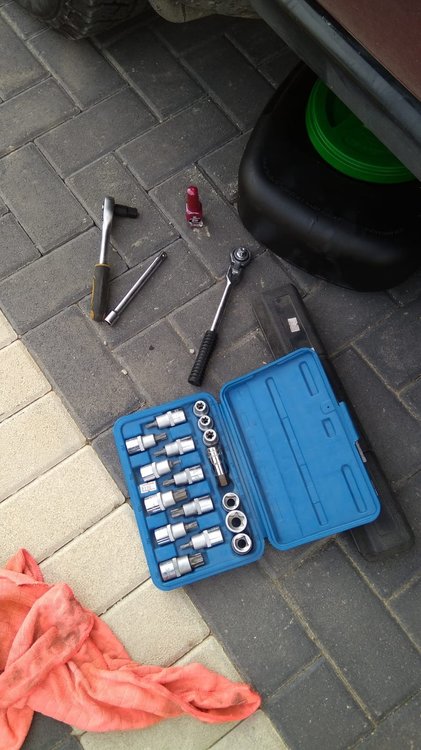

בחלק הראשון אני יורד אל החניון עם -
מיכל איסוף
ראצ'ט רגיל
ראצ'ט עם זווית משתנה
מגבת מיקרופיבר בכדי לתפוס את הנזילה של השמן במידה ופספסתי במיקום של מיכל האיסוף.
קופסה של בוקסות T
לק לציפורניים :-P
מפתח מומנט
תיכף תבינו למה לק לציפורניים אני בטוח שרובכם מרימים גבה.

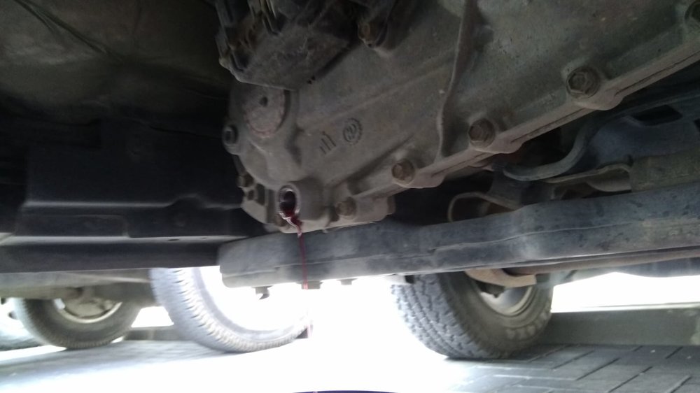

זוחל מתחת לרכב - שולח יד לבורג המילוי קודם כל! אם אני לא מצליח לפתוח את הבורג הזה אין בכלל מה לדבר על לפתוח את בורג הריקון כי אני אשאר עם רכב מושבת.
במשיכה אחת בלי יותר מידי מאמץ והופס הוא משתחרר בקליק - נותן עוד כמה נגיעות קטנות ומניח לו לנפשו.
עובר לבורג הריקון וכנ"ל זה משתחרר בקלות - מניח את מיכל האיסוף ומתחתיו מגבת מיקרו - ומרוקן את הנוזל.
למרבית הפלא הנוזל שיצא - יצא נקי! אדום נקי וברור.
פקקי המילוי והריקון שנראים זהיים - נקיים לחלוטין! בלי שום גילוחי מתכת עליהם - נקיים כאילו הרגע הרכב יצא מהמפעל.

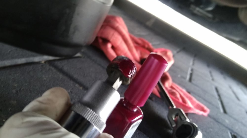

לק לציפורניים
אז כן - במקום לקנות THREAD LOCKER מוכר כמו LOCKTITE פשוט לקחתי לק ב4 שקלים (או יותר נכון לקחתי מהמגירה של האשה :-D ) ושמתי על בורג הריקון וטרקתי אותו ל30 ניוטון מטר (לפי מה שכתוב בפורם של דודג' ניטרו לגבי ספציפיקציות של סגירת ברגים)
זה טיפ קטן שלמדתי מאבא שלי - החומר הבסיסי, הכימיקל הבסיסי שממנו עושים את כל נועלי הברגים - הוא אותו החומר המצוי בלק לציפורניים - אז לא מחוזק בגומי ויכול להיות שהדבק קצת יותר חלש אבל בגדול לק לציפורניים מספק את הסחורה.

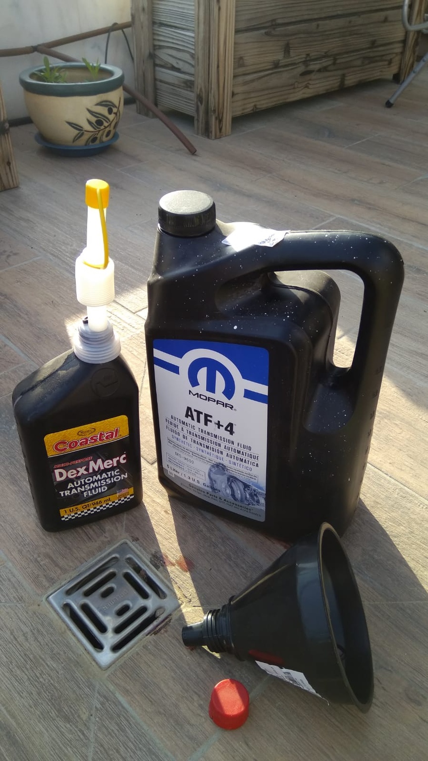

עולה חזרה הביתה - לוקח את המיכל של הATF+4 - קניתי חמש ליטר - לוקח בקבוק ליטר של שמן ATF שרוקנתי לתוך בקבוק ישן של ג'ל כביסה
*** אפרופו - לרוקן שמנים של רכב לתוך מיכל ג'ל כביסה זה אחלה כי זה ממש מנטרל את הריחות של השמן :-P:-P:-P
ולאחר העברת הנוזל לבקבוק הקטן אני שם עליו פיה שנקראת SPOUT - וזה משהו קטן, טיפ נורא מועיל שלמדתי מלא אחר "סקוטי קילמר"
תגידו מה שתרצו - כן הוא צועק, כן הוא לא נעים במיוחד וכן הוא אפילו ברמת הטרול כשזה מגיע לרכבים גרמניים - אבל כשהוא נותן טיפ טוב, זה טיפ טוב!
הפיה הזו מתלבשת על בקבוקי ליטר עם פיה גדולה ועל בקבוקי ליטר עם פיה קטנה - סופר יעיל, צוואר מתארך שמתאים לכל זווית.
מותח את הצוואר של הפיה - מכניס לפתח המילוי - מרים את הבקבוק לחלק גבוה יותר ברצפת הרכב והנוזל ATF מתחיל לזרום לתוך הטרנספר.

פקק מילוי - לק לציפורניים - טורק ל30 ניוטון

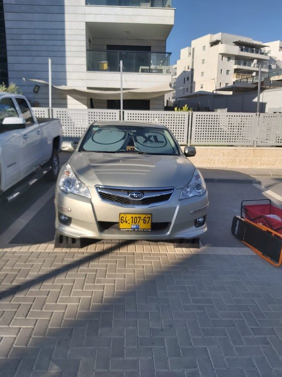

אז מתישהו במהלך היום לקחתי את הסובארו שעכשיו נמצאת בשימוש יומיומי של אשתי, לשטיפה בקסם ואח"כ עשיתי לה "קצת" דיטיילינג - כל הסלון מבפנים עם תחליב לניקוי עור, אח"כ מעבר על כלללל הפלסטיקה והגומיות ברכב עם G6 של CG.
אחרי זה לקחתי APC מדולל של CG ביחס 1:20 והורדתי תכלס במעבר של פחות מ10 שניות עם מגבת מיקרופיבר כתמים מריפוד הגג שהיו שם עוד כשהרכב היה אצל אבא שלי.
ולבסוף ביצעתי ציפוי מגן עם OPTI SEAL. קמתי בבוקר הסובארו נוצצת כמו יהלום בתחת של עיזה :-P
סה"כ חצי שעה עבודה.

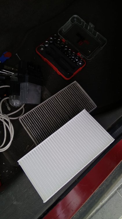

פילטר מזגן
בזמן האחרון המזגן לא ממש מקרר - בקושי בקושי - מתחיל כשהוא דוחף קצת קור ואז פשוט אוורור. חשדתי בפילטרים של המזגן כי לא היה זכור לי בטיפול הענק שעשיתי לו שהיה רשום שם שהחליפו.
באמת, הוצאתי את הפילטרים של המזגן - שתי יחידות כאשר אחת מוחלקת הצידה לאחר ההכנסה שלה - לחלץ אותה היה קל כי יש לי סט כלים לשליפת O-RINGS וזה בעצם דוקרנים עם כל מיני זוויות מוזרות - לקחתי אחד עם זווית 90 מעלות ושלפתי את הפילטרים של המזגן בעניין של שניות בודדות.
בתמונה אתם תראו את הפילטר שיצא - הוא היה על גבול הסתום וזה גם היה פילטר מקורי של מופאר.
ואז לידו אתם רואים פילטר חדש.
נסעתי הבוקר לעבודה והמזגן עובד בסדר גמור - מערכת האקלים ברכב הזה קצת מוזרה אבל סה"כ בחוץ עדיין היה קר באמת אז תוך זמן קצר המזגן מיתן מאוד את הקירור שלו.

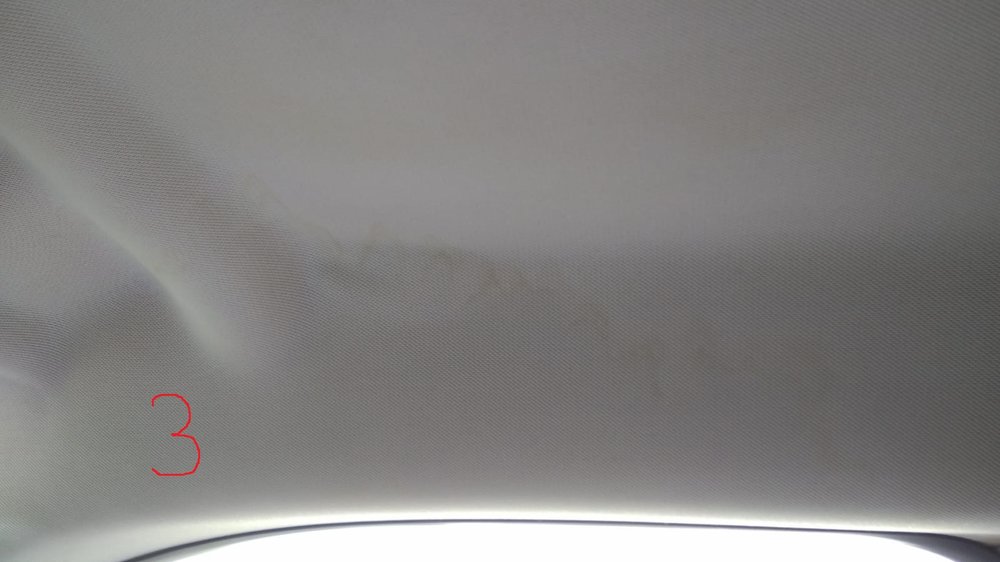

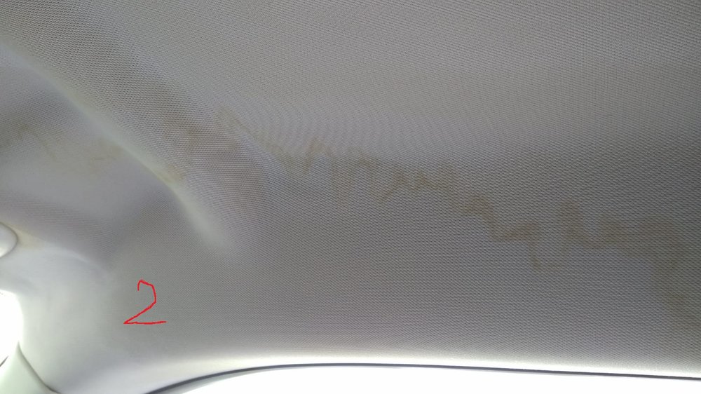

דיטיילינג - הסרת כתמים מריפוד הגג בפינה ימנית עליונה
כאמור, היה לנו חורף גשום במיוחד ועדיין לא פטרתי לחלוטין את הבעיה בסאן רוף (גם לא בטוח שאפתור אותה אם אכן מדובר בסדק במגש כנראה שאמשיך כך עם הרכב) ונוצרו לי כתמים ממי גשמים שהתערבבו עם אבק.
העבודה כל כך קלה לביצוע שאני פשוט לא חושב שזה יהיה כדאי לבצע תיקון בגג הרכב.

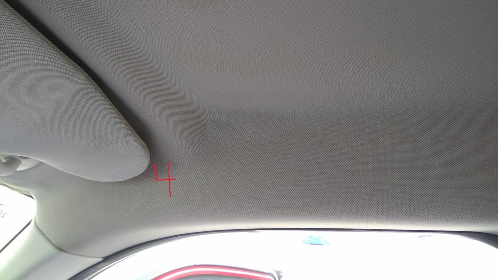

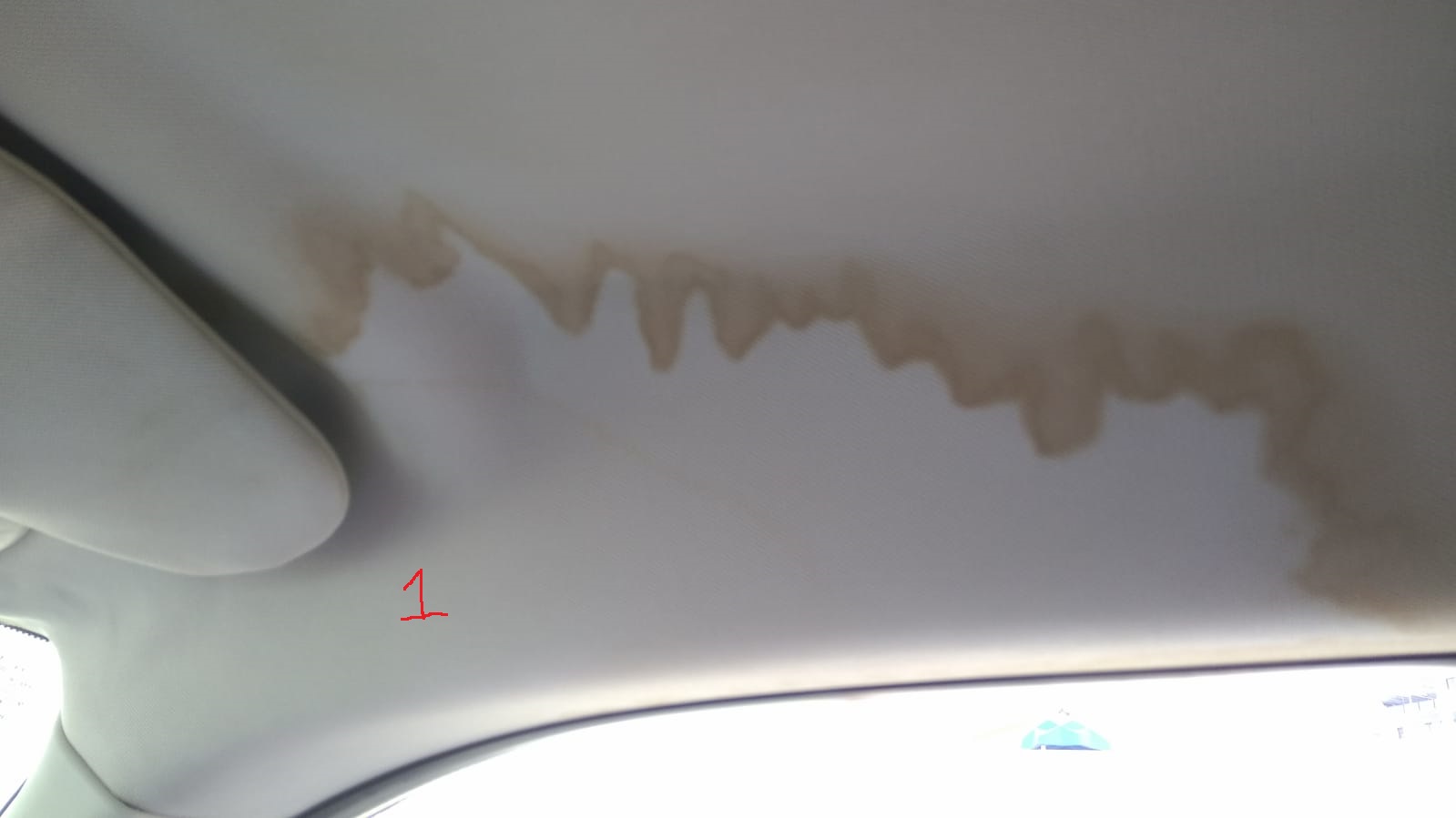

לקחתי APC של CG - מדולל 1:20 בתוך בקבוק ריסוס, מגבת מיקרופיבר ובדיוק 5 דקות מהזמן הפנוי שלי.
בתמונה מס' 1 אתם תראו את המצב "לפני".
תמונה 2 - ריסוס וניגוב - מעבר ראשון.
תמונה 3 - מעבר שני.
תמונה 4 - מעבר שלישי.
הכל בהפרשים של חצי דקה עד דקה בין מעבר למעבר.
מגיע בבוקר לרכב - הגג התייבש והוא נ-ק-י!
להנאתכם.

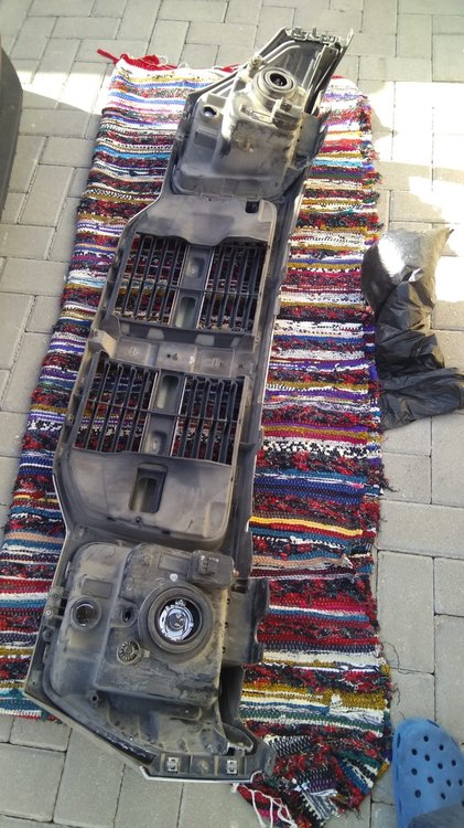

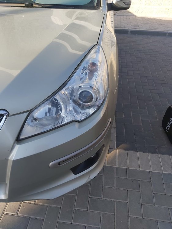

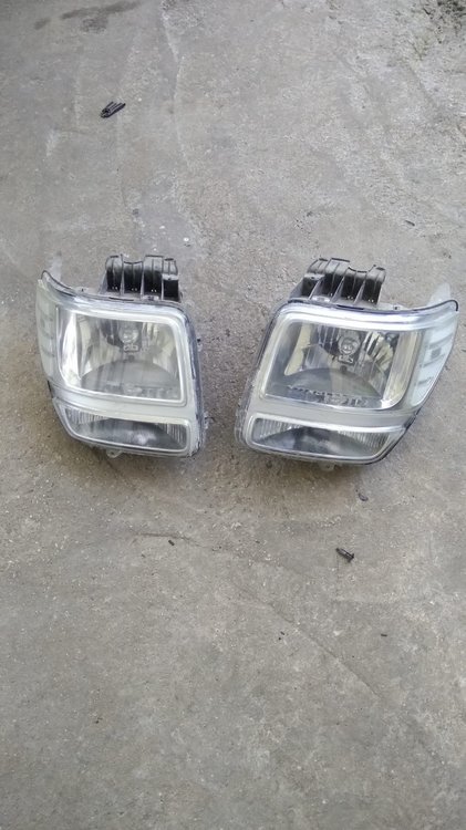

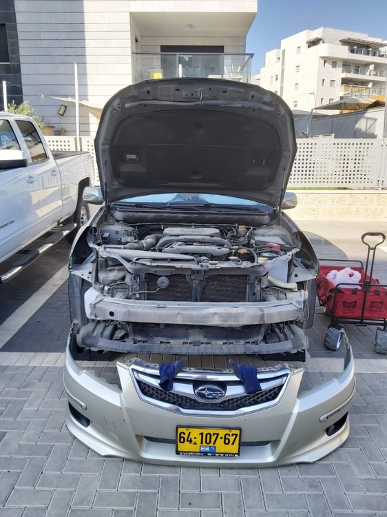

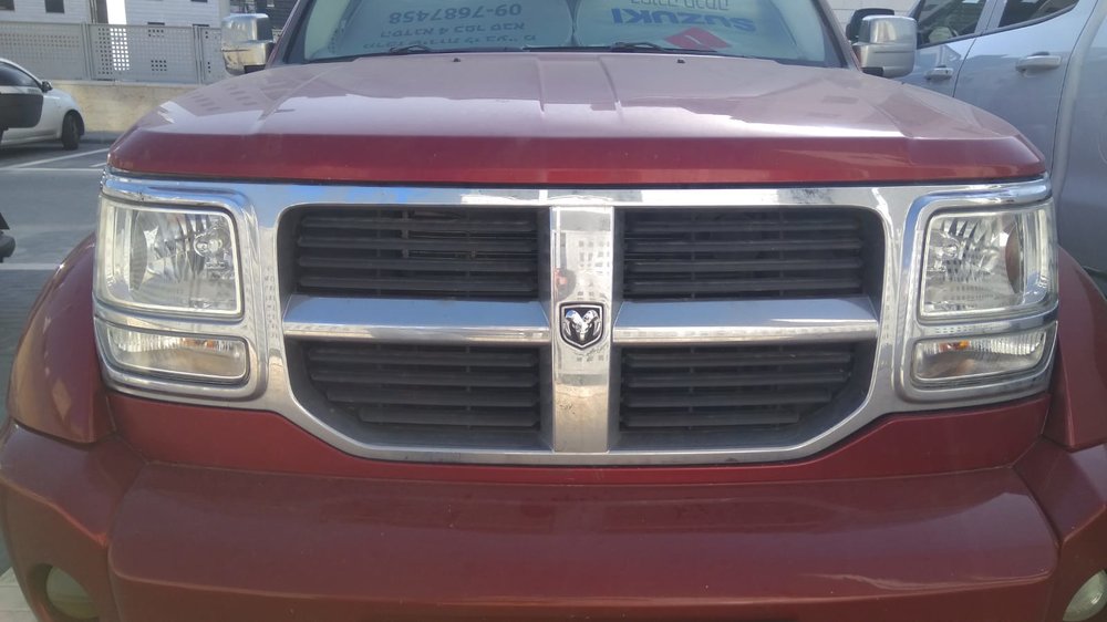

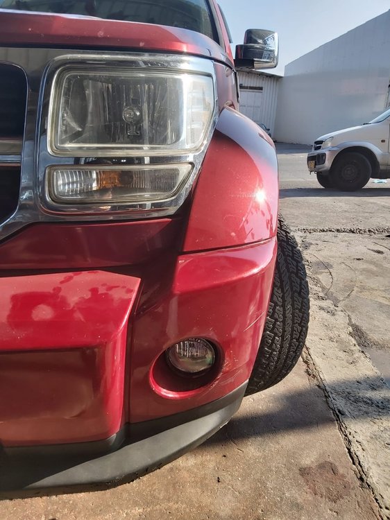

נתחיל בפנסים - הפנסים שהזמנתי לניטרו לצערי נתקעו במכס ולא עברו אישור מפקח - הם דורשים אישור מכון התקנים ולא מוכנים להסתפק באישור משרד התחבורע שאותו עוד איכשהו אפשר להשיג כי סה"כ מדובר בפנס תואם מקור, רק שהרקע שלו שחור במקום כסוף. להוציא עבודת מעבדה למכון התקנים - עולה פי כמה וכמה מהפנסים ולכן וויתרתי עליהם.
הייתי בטוח שאת הפנסים הנוכחיים לא ניתן להציל בגלל סוג ועומק השריטות שהיו בהם (אפשר לראות באחת התמונות) אבל יום שישי אמרתי פאק-איט אני לא מסתכן עכשיו בעוד הזמנה של עוד פנסים ואין לי כוח לבקש טובות בעבודה שיבריחו לי פנסים שיכולים למלא טרולי קטן - אחכ זה להיות חייב למישהו משהו. וכן - גם לא בא לי להבריח סחורות, לא הקטע שלי, אני מאלה שעוברים מרצון באדום במכס.

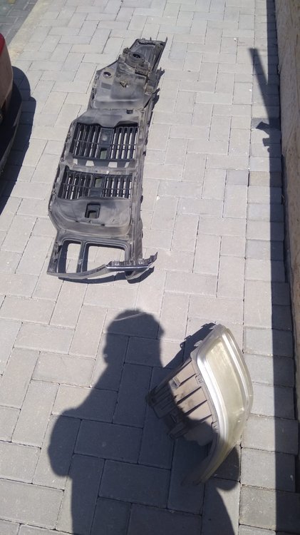

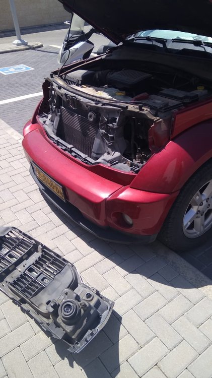

אז פירקתי ביום שישי את הגריל ואת הפנסים - הרבה יותר פשוט ממה שחשבתי.
אופן הפירוק
קודם כל ניתוק הפנסים הוא מאוד קל - כל הנורות זה בית בהתקן BYONET - פשוט מסובבים רבע סיבוב והנורה יוצאת - הנורה הראשית זה פלאג - מושכים ויצא.
ויש את הפלג הראשי של הפנס שאותו קצת חששתי כי לא היה ברור לי איך לנתק - סה"כ לוחצים שם על קפיץ מתכת והופס שולפים כלפי מעלה.

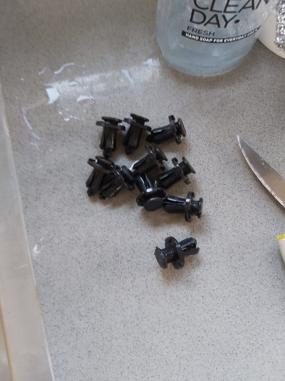

הגריל עצמו - תפוס בארבעה מהדקי ניילון ובארבעה ברגים.
הפנסים - שלושה ברגים והופס יצאו החוצה.

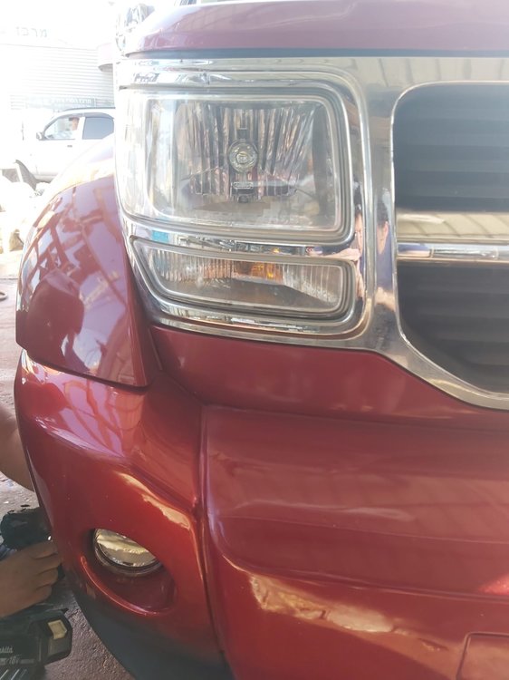

נוסע לכפר קסם ומשאיר את הפנסים לליטוש אצל "אדם פנסים" - חייב לאמר שאפו! לבן אדם כי הוא לא רק הציל את הפנסים, הם פאקינג נראים חדשים - לא להאמין - ובעבור כמה שקלים אתם שואלים? 80 שקלים! סה"כ 80 שקלים. הבן אדם עובד גם שישי, גם שבת - נוח, נגיש
לקה - כן או לא?
בניגוד לכל מה שהייתי רגיל בנושא ליטוש פנסים, שבסוף שמים לקה שקופה על בסיס מים - הבחור המליץ ועמד על כך בתוקף שלא שמים שום שכבת לק - זה חוסם חלק מהאור של הפנס ובסופו של דבר כן על בסיס מים, לא על בסיס מים הפלסטיק של הפנס ידהה בכל מקרה ואז צריך שוב לשייף את הלקה במקום פשוט לעשות פוליש וגמרנו - ובאמת אם זה סה"כ לעשות פוליש פעם בשנה - מה אכפת לי? מתפרק ב10 דקות ויש לי את כל הציוד בבית או מקסימום 80 שקלים.
ובלי שום קשר יש לי תכשיר בשם OPTI SEAL שהוא דוחה UV ושקוף לגמרי - נשים.

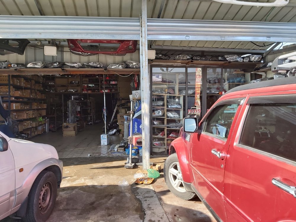

קם בבוקר יום ראשון ונוסע לכפר קסם - יש שם מזגניסט טוב בצמוד לצמיגי תיק תק (הם אחים) - נכנס, הבחור בודק את מערכת המיזוג - הכל תקין למעט גז שאיבד את התכונות שלו - המכשור של הבחורצ'יק כולו של BOSCH באמת מערכת דיאגנוזה יפה ויעילה - 10 דקות, שואבים בוואקום את הגז הישן, מכניסים גז חדש - מקפיא! הבעיה הסתדרה.

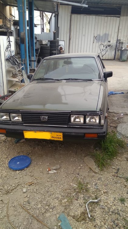

לבינתיים מאחורי העסק שלו יש פחח - ואני קולט בזווית העין יפהיפיה אמיתית ומהממת - סובארו פשע לאונה - 1800GLF אמיתית!
הפנסים, הג'אנטים, הריפוד - היא נוסעת - איזה דבר מגניב - הייתי חייב לצלם.

הפנסים - לא חשבתי לרגע שיהיו ללא תו תקן כי הזמנתי דגם תואם למקור - עם פרוג'קטורים ולא עם עדשות - לא שיערתי לנפשי שהרקע השחור יהווה בעיה.
הם רוצים אישור טכניון - פיזדץ בקיצור.

ובנימה נוספת - מה שיותר מגניב אותי היה לגלות כאשר פירקתי את הגריל הקידמי היה לראות את הדודג' במערומיה ופשוט להבין שמסתתרת לי שם באמת ג'יפ ליברטי לכל דבר ודבר - יהיה משעשע מאוד להשיג גריל, טמבון וכנפיים קדמיות של ליברטי וגם פנסים כמובן ולהמיר את הדודג' לאחותה.

טוב אז לדודג' היה פנס ערפל בצד ימין שהיה מלא במים וגם רציתי להפטר מנורות הלד שהיו שם תקראו לי משוגע או יחיד סגולה במובן הזה.

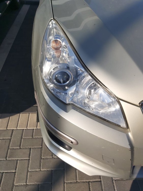

ולסובארו שלפני שנתיים שייפתי לה בעצמי את הפנסים אך בטעות שמתי לקה מט - הגיע הזמן לתקן טעות כי את הטסט האחרון בקושי בקושי הצלחתי לעבור אחרי שהבוחן ממש עשה שימיניות להעביר לי את הרכב.

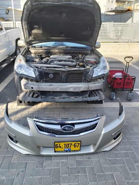

יום שישי חמש וחצי בערב - יורד למטה לחניון ומפרק מהסובארו את הטמבון הקידמי - 14 מהדקי ניילון סה"כ, 15 דקות עבודה והטמבון מפורק - שני קליפסים חשמליים של פנסי ערפל והוא על הרצפה.
שישה ברגים ותושבת על כל פנס, קליפס חשמלי ראשי לכל פנס והופס הפנסים בתא מטען של הדודג'.
שבת בבוקר - קופץ לאדם פנסים בכפר קסם
120 שקלים הבחור התקין לי בעניין של 30 דקות פנסי ערפל חדשים בדודג' (את פנסי הערפל רכשתי בעאלק אקספרס ב30 דולרים כולל משלוחה) הפנסים מגיעים עם נורות ובתי נורות - תיק תק, פלאג אנד פליי הכל מתאים ועובד פיקס.
על הדרך מגלה שיש פיצ'ר שלא ידעתי עליו וזה שבידית תאורה - התאורה ששולטת על עצמת תאורת לוח המכוונים אם מביאים אותה עד הסוף - מדליקה את התאורה של תא הנוסעים גם הקידמיים וגם האחוריים - נייס!
חוזר הביתה לוקח את המשפחה לקאנטרי בחולון - 16:00 בצהריים עוברים חזרה דרך קסם - אוספים את הפנסים המלוטשים - הבן אדם מביט עליי מוזר, כאילו לקסיקון שלם של קללות עבר לו בראש :-P ואז יוצא לו מהפה - איזה לקה שמת על הפנסים האלה??? 20 פעם שייפתי אותם עד שהצלחתי - וואללה הפנסים נראים כמעט חדשים לגמרי - השמאלי קצת יותר טוב מהימני אבל סה"כ למצב שהם היו בו הבן אדם עשה עבודה מדהימה ולקח סה"כ 80 שקלים.
חזרנו הביתה - הרכבתי הכל חזרה ב30 דקות, שמתי ציפוי ננו על הפנסים להגן עליהם מקרינת UV - בבוקר הם פשוט הבריקו!

נגד מהירויות מאוורר ומנוע מפוח - אחרי שמילאתי גז במזגן התקלות של צריכת זרם יתר גם כן נעלמו כלא היו! כנראה שהמזגן התאמץ מאוד לקרר ומילוי גז תיקן את העומס החשמלי שהוא יצר.
פאן קלאץ' - כמו מפגר בלי לאבחן באמת מאיפה הגיע הרעש - רכשתי - טוב, אני לומד עם הזמן - שוכב במחסן אם יהיה צורך אשתמש.
מותחן רצועות אביזרים - הרעש נעלם ביחד עם הימים הקרים - כל עוד מתח הרצועה תקין ואין שום בעיות - שומר במחסן, כאשר יהיה צורך להחליף רצועת אביזרים או מותחן - אשתמש בחלף החדש.

תקלות שהיו ונעלמו או שפשוט כרגע אני לא סובל מהן - הסאן רוף בצד ימין - לקראת החורף אנקז שוב את התעלה שלו ואבדוק אם אין סדקים במגש.

כמעט שכחתי - טיפ קטן לגבי מהדקי ניילון - אלו שהיו בחלקו התחתון של הטמבון היו ממש מלוכלכים, לא שבורים אמנם אבל תקועים - כוס מים חמה, שתי דקות והם כמו חדשים! בנוסף יש לי תמיד תפזורת של מהדקי ניילון מכל הסוגים שאני מזמין מעאלק המהיר לכל צורך (הרבה מהם נשברים וכשהתחביב הוא אודיו לרכב הרבה פאנלים מפלסטים בקבינה וגם במנוע נדרשים להחלפה פה ושם).

העגלה היא עגלת "שטח" של CAMP&MORE - יכולה להעמיס 75 קילו (רשום 100) ועולה 300 שקלים - ניתן להשיג אותה בכל תחנת דלק "מנטה".
מה שהרכב עמד עליו (הסובארו) זה RHINO RAMPS - לא מדובר במעצורים אלא רמפות - כשאתה רוצה לבצע טיפול ברכב ואתה לא צריך לפרק גלגלים - פשוט יותר להסיע את הרכב על הרמפות במקום להרים אותו על בוקים - ככה אתה גם מקבל את הגובה של הראמפה וגם את הגובה של הצמיג.
אחרי ההגבהה של הדודג' אם אני לא מפרק גלגלים הרמפות יהיו מיותרות תכלס ועם הרמפות אני פשוט יכול להחליק על עגלת המוסך (הכתומה לא בטוח שרואים אותה בתמונות) מתחת לרכב בלי חשש.
