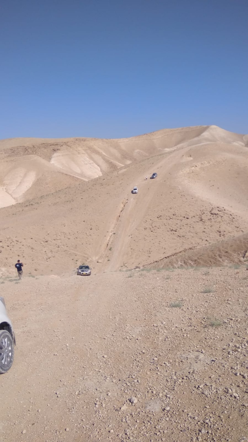

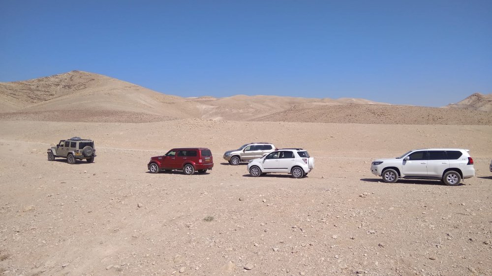

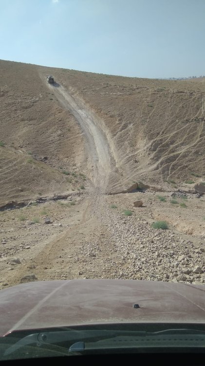

הנסיעה עצמה - שבילים טכניים ברמה בינונית לרכב שטח רך
הרכב שלי לקח את זה סה"כ יפה מאוד אבל היו הרבה חבטות באזור הגחון - את וו הגרירה היה עדיף לו הייתי מפרק (לא נגרם לו נזק אבל חבט כמה פעמים טובות בקרקע).
אבל הנזק היחיד שנגרם לי בסופו של דבר מהטיול הינה בריחת אוויר מינורית מצמיג ימין קידמי - בשבת בוקר אכנס לפנצ'ריה בכפר קסם לתקן ולשטוף את הרכב מכל האבק.
סה"כ הרכב בנוי על שלדת משאית - הוא קשוח מאוד!
אבל נכון לעכשיו - עד שלא אגביהה את הרכב הזה לפחות ב3 ס"מ והיה רצוי יותר לכוון של 5 ס"מ או 7.5 אם זה בכלל אפשרי ובמקביל למגן לו את כל הגחון.
את עונת הסתיו והחורף אני הולך להעביר במצב הקיים - לקראת האביב, הרכב הזה כנראה יצמח בגובה ויפתח חוסן לאורך ורוחב כל הגחון שלו.
אני מגביל אותו לשטח קל - לטיולי נוף יפים עם המשפחה ולקמפינג.
היו הצלבות, היו טיפוסים יחסית תלולים וגם ירידות תלולות, היו תעלות קטנות, היו אבנים חדות, היתה עליה על סכין (לבונה) ואפילו מצאתי את עצמי עם שני גלגלים באוויר לרגע קצר ואז עם גלגל אחד ממש גבוה לפני שפגשתי שוב את הקרקע.
המדריך עצמו היה מקצועי מאוד ובמקומות שבהם המעבר של גחון הרכב שלי היה גבולי אפילו הוסיף אבנים בכדי שאעבור את המכשול בבטחה, הדריך וכוון נהדר וברור - תענוג!

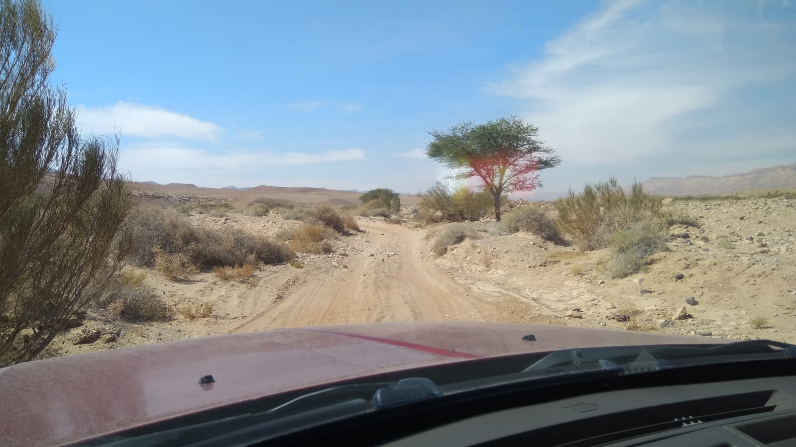

והתמונה - העץ ירוק - האדום זה השתקפות ממכסה המנוע.

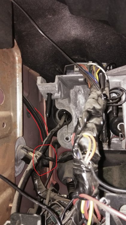

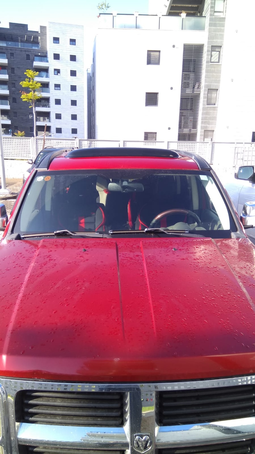

והריג'קט הבא שתוקן - סאן רוף!
תוספת שרוב האנשים מתארים אותה כמיותרת, יותר מטרד מאשר מועיל, לאמר את האמת - אני לא מסכים עם זה, אני ממש נהנה מהאור שזה מוסיף לקבינה ולאפשרות פשוט לפתוח אותו ולהנות מקצת אוויר שנכנס מלמעלה כשאני לא רוצה אותו ישר לתוך האזניים מהחלונות הקידמיים.
אבל כשסאן רוף נוזל זה ממש לא תענוג - הכתמים על ריפוד הגג ולפעמים גם רטיבות בשטיחי הריצפה, הריחות, לא כיף גדול.
סאן רוף ידוע כבעייתי מאוד לתחזוקה ולטיפול - הרבה חלקים שנועדו להוביל את חלון הזכוכית ואת משטח המחסום שלה נוטים להשבר או להתקע, בעיות במנוע, נזילות וכך הלאה.
מברר קצת איך סאן רוף בנוי ומבין מהר מאוד שהאטם לא נועד וגם לא מסוגל לאטום אותו ב100 אחוז נגד מים ותמיד יכול להיות חדירת מים פנימה - אז מה בעצם דואג לכך שהמים שכן חודרים פנימה לא יגיעו לתוך הרכב? לגג, לרצפה?
מתברר שמדובר במגש איסוף וארבעה תעלות (צינורות) ניקוז - 2 קידמיים ו2 אחוריים.
מביט בקצת סרטוני הדרכה ב"אתה צינור" (יו טיוב) ולוקח בקבוק אוויר דחוס חזק וגם תיל ברזל - מנסה להעביר דרך אבל לא מצליח לצאת מהצד השני וכאן באותו רגע אמרתי די - הגיע הזמן ללכת למקצוען.
"מקצוען" או "חאפר עם נסיון" - אתם תחליטו
מרים טלפון לעסק בפתח תקווה שנחשבים כמומחים לגגות שמש ומקבל תשובה מיידית - אומר למר בחור - תשמע, אני יכול להזמין אטם מקורי דרך איביי או אמאזון, כמה אתם רוצים על פתיחת ניקוזים והחלפת אטם? כמה אתם רוצים על ריפוד גג מחדש?
מיד נאמר לי - תשכח כל מה שאותה יודע ומכיר על גגות שמש לרכב, אל תזמין כלום מחול תגיע לכאן ונסדר לך הכל.
מגיע ביום שישי - הבחור רואה את הרכב, מצלם את הרישיונות ואומר שיחזור אליי ביום ראשון.
יום ראשון בבוקר - חוזר אליי ואומר לי תשמע, פתיחת ניקוזים והחלפת אטם זה 800 שקלים לפני מע"מ אבל אין לנו אטם מתאים ואין את המק"ט בארץ בכלל - תזמין בבקשה מאיביי או מאמזון.
באותו הרגע - אני אומר לו - תשכח שהכרת אותי וכל מה שאתה יודע עליי - וסוגר לו בפרצוף את הטלפון עד כמה שאפשר לטרוק טלפון סלולרי בפנים של מישהו בכלל :? יש דברים שאני מתגעגע אליהם בטלפון קוי זה בטוח!
שבת בבוקר לפני שבועיים - מתעורר בקריזה
יורד למטה לרכב אחרי שראיתי עשרות סרטונים באתה-3ינור על ה"מחלה" של ניקוזי הסאן רוף בקונצרן קרייזלר
- רק הניקוזים הקידמיים בעייתים האחוריים תקינים לגמרי.
פותח את תא החפצים בצד שמאל מתחת להגה, מסיר תא כפפות ומשיג גישה לצינורית השחורה של ניקוז הסאן רוף בכל צד - בניטרו הניקוז הוא דרך הכנפיים של הרכב ולא דרך הרצפה.
פותח את הצינורית - מוציא את האטם גומי מדופן הכנף, רואה שכבר חתכו שם את השסתום המהולל (מונע מלכלוך להכנס פנימה אבל גם מפריע למים לצאת החוצה) הזה שהוא דפק של תכנון. בשני הצדדים עשו את הפתיחה הזו כבר. מכניס תיל פנימה ורואה ששום דבר גם לא חוסם את הזווית של ה90 מעלות.
מוזג מי סבון לתוך הצינוריות והכל זורם.
היו מאז עוד גשמים - הרכב נשאר יבש מבפנים הפעם אבל פעם אחת היתה ממש קצת רטיבות בצד ימין של הרכב ואז הבנתי שגם האטם באמת כבר חייב החלפה.
פתיחת הניקוזים לקחה לי בדיוק 15 דקות עבודה!

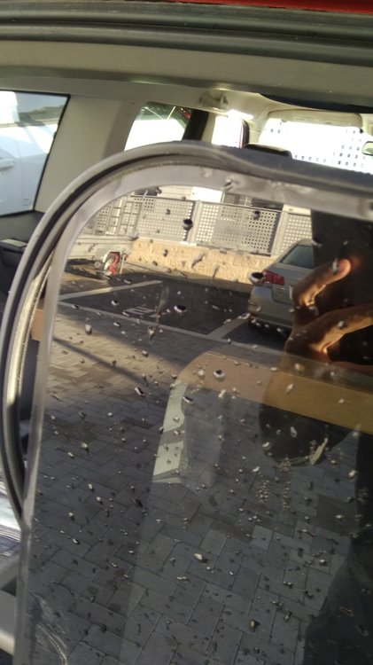

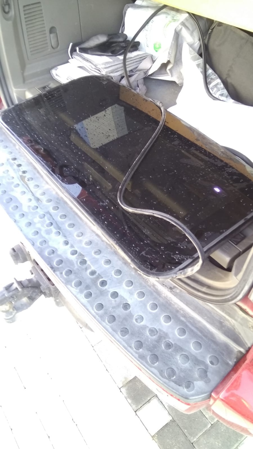

החלפת האטם
אז באותו יום שניתקתי להוא ה"מומחה" בפנים הזמנתי כבר מאמאזון את האטם המקורי של הסאן רוף - לא בעיה למצוא מק"טים של MOPAR סה"כ - לקח לי בדיוק חמש דקות.
האטם מגיע ואני רואה שיש בו מגרעת שנכנסת לתוך חריץ ומבין שאפילו לא מעורב בסיפור הזה תהליך של הסרת דבק - לא צריך אקדח חום, לא צריך סכין גילוף - לא צריך כלום!
שתבינו - בסרטונים של אתה-צינור על רכבים גרמניים - להחליף אטם של סאן רוף זה סיוט לא קטן - גם צריך לפרק כל מיני מגיני ברגים, וגם יש שש ברגים שמחזיקים את הסאן רוף ואח"כ צריך לכוון אותו וגם צריך אקדח חום, כפפות, מגלפת והרבה דבק לאטם החדש - סיוט.
אבל כאן אני רואה שמדובר במשהו פשוט וגם הסאן רוף תפוס סה"כ על ארבעה ברגים ואין שום חלקי פלסטיק שצריך לפרק בזהירות ואומר לעצמי - על מה הם רוצים אלפיה לכל הרוחות?
אז כן - קם שבת בבוקר בקריזה
ניגש לרכב עם סט ראצ'ט קטן - בוקסה 8, פותח ארבעה ברגים, מסיר את הסאן רוף בעניין של 2 דקות עבודה.
הולך לתא המטען ושולף בתנועה אלגנטית של טרול מצוי את האטם הישן - ומרכיב את האטם החדש - רודף עם האגודל אחרי האטם וכל פעם דואג שהלשון נכנסת היטב לתוך החריץ - :-P:shock: מה?? נו - TONGUE AND GROOVE ככה זה נקרא גם כשבונים דק למשל או בקתה מעץ וכך הלאה.
בסוף בסוף צריך לתת חיתוך קטן ולגזור את העודף ואז במקרה הכינותי מראש - לא את בתיה עוזיאל אבל כן יש לי דבק של 3M לגומיות בידוד לרכב - במקרה.
(למי שאין - סיליקון שחור עושה עבודה מצויינת)
מדביק את התפר ונותן לזה כמה דקות להתייבש.
הולך לרכב - ממקם את הסאן רוף ומתחיל לכוון אותו על כל ארבעת ברגיו
שימו לב - בד"כ ממליצים על שני אנשים לביצוע עבודת כיוון שכזו - עשיתי את זה לבד - ארבעה ברגים זה הרבה יותר פשוט משישה ברגים.
פותח וסוגר את הברגים לפי הצורך - יד קטנה מלמעלה או מלמטה - עד שאני מצליח לאזן את הסאן רוף למקום שלו - ונועל את כל הברגים סופית.
כמה זמן זה לקח? - חצי שעה.

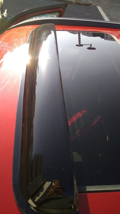

אז קניתי גם מגן רוח כבר כשהזמנתי את האטם - אם כבר אז על הדרך - למה לא?
המגן רוח - מנקה אותו ואת גג הרכב שיהיה יבש, מסיר את המגן מהדבק האקרילי שהוא מגיע איתו - ממקם בזהירות בזהירות וכל פעם הולך מצד לצד של הרכב ומקדמת הרכב מוודא שהוא ממוקם ישר, סימטרי ונכון - לוחץ למקום ושלום.
10 דקות נוספות העבודה הסתיימה.

התוצאות - מקודם בנסיעה מעל 60 קמ"ש אם הייתי פותח את המחיצה בגג בכדי לקבל אור דרך הסאן רוף כשהוא סגור - היו רעשי רוח נוכחים ממנו - עכשיו - כלום! שקט מוחלט בשיוט על 100 קמ"ש
גם האטם וגם מגן הרוח עושים עבודה נהדרת - זה נראה נהדר וזה גם מרגיש נהדר.

בתמונה של החלק הפנימי השמאלי מתחת לדשבורד והכנף השמאלית - מסומן באדום צינור הניקוז והאטם המדובר.

לצערי שכחתי לקחת תמונות שמראות את התהליך אז אסביר קצת במילים.
אז מה קרה?
היתה נזילה מהסאן רוף בגלל שגם האטם שלו כבר היה לא במצב טוב וגם הניקוזים בקורות הקידמיות היו סתומים חלקית.
לאחר החלפת האטם פתיחת הניקוזים נשארתי עם כתמי עובש ואבק מאוד לא נעימים בקדמת ריפוד גג הרכב - אזור הקורות ומגני השמש ומגן החום של הסאן רוף.
כמה עולה לרפד גג מחדש?
הצעות המחיר שקיבלתי היו באזור ה1000 שקלים.
אז מה עשיתי? דיטיילינג
לא, לא הלכתי לדיטיילר מקצועי בשביל לעשות שאיבה יבשה-רטובה לגג אלא פשוט נכנסתי שוב ל"אתה-3ינור" והתחלתי לעשות שיעורי בית על הסרת כתמים מריפוד הגג ברכבים ומתברר שהשיטות הכי פשוטות הן אלו שמתבררות גם כהכי יעילות.
באילו חומרים השתמשתי ואיך?
בנזין לבן - מתברר שזה הנשק הסודי של ההודים ושל אנשים העוסקים בניקוי יבש.
אז הבנזין הלבן התברר כלא יעיל במקרה הזה - טיפ שקיבלתי מחבר טוב - באמת ראיתי שהודים משתמשים בבנזין לבן המון לניקוי חליפות הסרי שלהם וגם לניקוי יבש. מרפדיות משתמשות בבנזין לבן לניקוי כתמים.
אבל אילו כתמים באמת בנזין לבן מנקה היטב? - מתברר שמדובר בעיקר בדבקים וכתמי שמן.
כתמי שומן, שאריות מסטיק, זפת - בנזין לבן ינקה בשניות!
אבל זה לא היה יעיל במיוחד נגד כתמי אפר ובוץ וגשם חומצי - עשיתי נסיון על נקודה קטנה ומיד הבנתי שזה לא זה.
החומר שעשה את העבודה היה - APC - במקרה הזה ALL CLEAN של CG
APC זה ראשי תיבות של ALL PURPOSE CLEANER - לרוב או אולי כמעט תמיד מבוסס על חומצת הדרים.
תהליך הניקוי -
מדללים את הAPC ביחס שמתאים לבדים - אני דיללתי ככה שבכל זאת יהיה לו כוח דיללתי 1:10
בעקרון אמורים לרסס על בד ריפוד הגג או להרטיב מטלית פיבר היטב עם הAPC המדולל ואז פשוט לשפשף לתוך הבד את החומר ולאט לאט להסיר את הכתמים.
האפשרות הנוספת היא קיטורית על חום נמוך - להרטיב את הבד ואז לעבור זריז מאוד עם קיטורית על ריפוד הגג.
מה הסיכון?
הסכנה הכי גדולה היא פירוק הדבק שמחזיק את ריפוד הגג לשכבת הספוג שלו - יותר מידי APC או בנזין לבן והדבק שם עלול להנמס והבד של הריפוד יפרד מהספוג ויצנח ואז כבר אין מנוס מריפוד גג מחדש.
אז בגלל שזה כבר רכב ישן החלטתי לא לקחת סיכון ועשיתי את העבודה ללא קיטורית.
העבודה ומשך העבודה
הזמן שלקח לי לנקות את ריפוד הגג היה בדיוק 15 דקות!
לוקחים את הAPC המדולל ומרססים אותו כך שירטיב ויספיג את אזור הכתמים.
הסוד - לחכות! לתת לחומר לפעול.
מיד רואים שמתחיל תהליך של הקצפה באזורים שבהם יש לכלוך - מחכים דקה או שתיים ומתחילים לשפשף עם מטלית המיקרופיבר את אזור הכתמים.
במעבר הראשון - ריפוד הגג נהיה פשוט בהיר יותר והכתמים נהיים מאוד ברורים ודקים יותר.
במעבר השני - הכתמים נהיים ממש כמו קווים שציירו אותם עם מכחול דק
במעבר השלישי - הכתמים נעלמים! (חשוב להמתין שתי דקות בין כל ריסוס חומר בכדי לתת לו לבצע את הפעולה שלו)
תוצאה -
נכון לעכשיו מצב הגג הוא יותר ממשביע רצון עבורי - הכתמים שרציתי להעלים נעלמו כלא היו וממש טיפה גוונוניות באזורים מסויימים וקצת קצת כתמים במקומות שאני לא רואה וזה לא מפריע לי פשוט השארתי כפי שהם.
אני מרוצה - כל עוד ביום יומיים הקרובים ריפוד הגג לא יצנח לאחר התייבשות מלאה - יתכן וחסכתי ב15 דקות, אלף שקלים.
