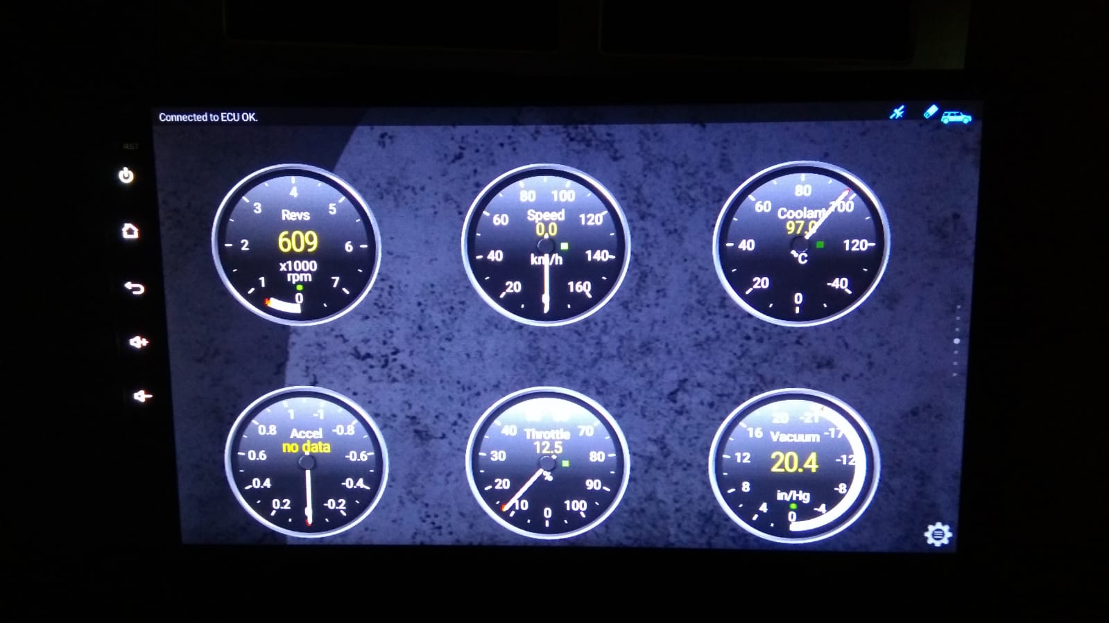

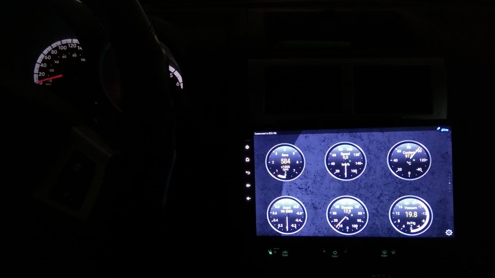

ועוד "שיפור רכב" בוצע - מבחינתי זה שיפור רכב מבחינת היכולת לקבל מידע מועיל.
בעקבות התקנת המערכת ברכב יש לי עכשיו יתרון של מסך 10 אינטש ומערכת הפעלה אנדרואיד אז למה לא לצרף לזה מקלט OBD BT ננסי (כזה שלא מפריע להתקין אותו ללא כבל מאריך) ולקבל 10 אינטש של TORQUE PRO?
עכשיו רק צריך לראות אילו שעונים ניתן לייצא חוץ מהקיימים כרגע.
חום שמן, לחץ שמן - גיר, תמסורות - מה שאצליח לייצא.
זה סוג המידע שיכול להיות מאוד מועיל לא רק לנסיעות ספורטיביות אלא לנסיעות שטח בתנאים שמאמצים את המנוע, תיבת ההילוכים וגם לתנאי גרירה.
וכמובן סריקת תקלות וניטור של שאר מערכות הרכב.
אפרופו - לקח לי זמן להבין איך לכל הרוחות אני מחבר את הHU אנדרואיד לסורק OBD
בהגדרות אין מסך לניהול הBT
מתוך התוכנה לא הצלחתי
מתוך הגדרות מפתחים גם לא
בסוף מצאתי בארגז כלים שיש אפשרות לעשות תיאום OBD.

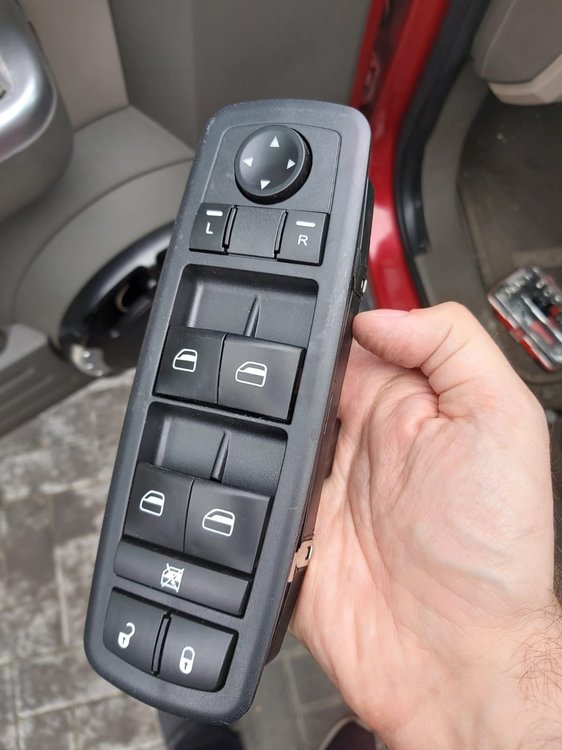

פנסים ומתג פסנתר (4 חלונות) - החלטתי שהפנסים של הרכב ממש לא לעניין והזמנתי את הפנסים האלו - כאן.
יש אמנם דגם של פנסי אנג'ל אייז עם נורות H7 לד - אבל הוא לא חוקי לארץ ואני מהסוג שאוהב את הרכב שלו חוקי לגמרי ולכן הלכתי על פנסים תואמי מקור עם נורות H4 ורפלקטורים - אבל עם רקע פנימי שחור.
את הפנסים המקוריים אשלח לשיוף וליטוש במידה ואזדקק להם - 80 שקלים סה"כ בשביל לחדש אותם אבל אני פשוט מעדיף כבר פנסים חדשים. אז הוזמן.
מתג הפסנתר של הניטרו הוא ללא הכיתוב AUTO במתג של חלון הנהג - הוא נדיר יותר וקשה למצוא אותם - אז החלטתי להזמין אחד לפני שהנוכחי מתקלקל ואני נשאר תקוע - בנוכחי אשתמש כספייר.
יגיע בערך בתחילת מאי - שילוח ימי - לאט ובסבלנות, לא בוער.

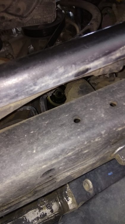

תקלה נוספת שלא מופיעה בסורק בגלל שמדובר במשהו מכאני - ציוץ מאזור רצועת האביזרים בהתנעה קרה בבוקר קר
זה התחיל ביחד עם הגעת החורף - מתברר שזו מחלה של הרבה מאוד רכבי דודג' וג'יפ שיש להם את אותו מותחן אוטומטי - הגלגלות שלו (פולי) עשויות מפלסטיק והן מתחילות לצרצר כל כמה שנים - מותחן כזה של גייטס שהוא היקר יותר עולה 50 דולרים ושל חברת דור-מן שמייצרים הרבה חלפים (כולל חיישני ABS) לקרייזלר עולה 40 דולרים - הזמנתי את האחד של גייטס - לא דחוף לא בוער - לימים נעימים יותר. בקרוב אשלח לארץ.
בהתחלה הייתי בטוח שזה מגיע מהמאוורר שמורכב על הפולי של משאבת המים - מה שנקרא FAN CLUTCH וכמו דביל רצתי והזמנתי רכיב חליפי מקורי של MOPAR ב150 דולר כולל מלשוח - ורק אח"כ הבנתי שבכלל לא אבחנתי נכון את מקור הרעש ולא אבחנתי נכון את הFAN CLUTCH מתברר תקין לחלוטין :evil: לא נורא, יש לי חלק חליפי במחסן - סה"כ לומד תוך כדי תנועה וחייב לציין שהרכב הזה הוא אחלה בית ספר :-D

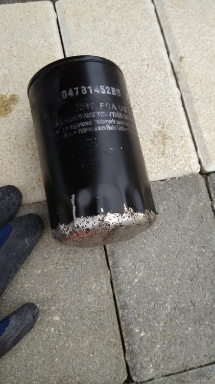

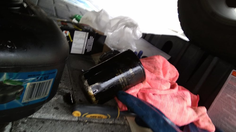

אבל! הנה מגיעה הבומבה - פילטר שמן!!!
בדודג' ניטרו ובג'יפ ליברטי KK הפילטר שמן ידוע לשמצה. זה נחשב אחד הרכבים הכי קשים לביצוע של החלפת פילטר שמן וכבר קראתי בפורומים בחו"ל על כמה חברה שהלכו להם מנועים בגלל שהם גילו שבמוסך\סוכנות מעולם לא החליפו להם פילטר שמן.
ואתם יודעים מה? - אני חושב שגם אצלי בניטרו הפילטר שמן לא הוחלף איזה שנתיים שלוש לפחות - וכן, בטיפול יישור קו שעשיתי חייבו אותי על החלפת פילטר (אין לי שום כוונה להלחם בתחנת רוח אבל אני בטוח לא חוזר למורשה יבואן הספציפי הזה לעולם).
בשביל להחליף פילטר שמן בדודג' ניטרו אתם צריכים -
או לפרק מיכל החזרים (משולב עם מיכל וישרים) שזה לא תענוג גדול כי קשה מאוד להגיע לשני ברגים מלמטה, זה מיכל פלסטיק שמחזיק בתוכו נוזלים ועדיף להניח לו לנפשו.
או לזחול מתחת לרכב ולהתחיל בנוהל "פרוקטולוג פילים"
פילטר השמן בניטרו נמצא תכלס באמצע גובה המנוע מימין למשאבת המים ומתחת לפילטר יש קורת רוחב מאוד עבה ומעליה הSWAY BAR - בכדי להגיע לפילטר אתם חייבים לשלוח את היד שלכם בתנועה מעגלית ממש מעל הקורה ומוט הפיטול ואז בשארית הכוחות שלכם לחלץ אותו משם ולהתפלל שהוא לא תפוס באיזה 10K ניוטון לבית הפילטר ואז גם להתפלל שהאטם יצא ביחד עם הפילטר.
ואם זה לא מספיק גרוע - יש שם מרזב שקולט את השמן מהפילטר אחרי שהוצאתם אותו שמוברג לדיפרנציאל הקידמי מצד אחד ומצד שני עם תפס בטחון.
פירקתי את המרזב בכדי שאוכל להכניס גם את היד השניה ובכך לסייע להעברת כלי להסרט פילטרים (בנד עם הברגה) וככה אחרי מאבק של חצי שעה הצלחתי לחלץ את הפילטר.
מה שעשיתי בכדי לא לסבול מהסיוט הזה שוב זה לרכוש פילטר מיוחד של K&N שפותח במיוחד לרכב הזה - הפילטר הזה מגיע עם הברגה לראצ'ט 1 אינטש - ועדיין עם בוקסה אי אפשר להגיע לשם - רק עם מפתח ברגים נורמטיבי או מפתח שבדי - אבל זה עושה את העבודה וזה קל פי 1000 מאשר לעשות את זה עם פילטר רגיל.
בכדי להבין על מה מדובר לחצו -> כאן.
יצאתי מתחת לרכב כשאני שבור, גמור - נתפסו לי שרירי הבטן, גב והצוואר במהלך כל הסופש פשוט סבלתי - אבל הפילטר הוחלף ולעולם יותר זה לא יקרה שוב כל עוד הרכב הזה בחזקתי שלא ניתן יהיה להחליפו בקלות. :twisted:
