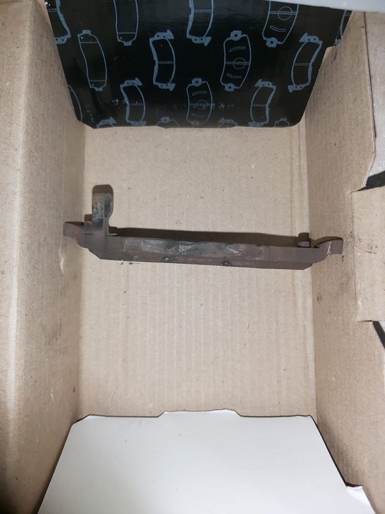

בסופו של דבר הרפידות האחוריות היו גמורות - באחת מהן אפילו לא היה ניתן לראות את החריץ אוורור (שהוא גם אינדיקטור טוב להחלפת רפידות) בין שני חלקי הרפידה עצמה.
מקדימה הרפידות כמעט חדשות.
קניתי רפידות של REMSA OF USA לקדימה ואחורה - כל סט עלה לי סה"כ 160 שקלים אז כבר להחלפת רפידות קדימה - יש לי במחסן סט שמחכה לטיפול הבא.
צלחות תקינות לחלוטין גם קדימה גם אחורה.
לא רואה סיבה להעלות תמונות של החלפת רפידות יש כאן כבר אין ספור מדריכים לפעולה הפשוטה הזו.
אציין שהברגים של סנדלי הקליפר הינם 13 מ"מ.
ניקיתי, השתמשתי בסיליקון גריז, בדקתי את מהלך המובילים - הכל תקין. שחיקה אחידה של כל הרפידות סה"כ.

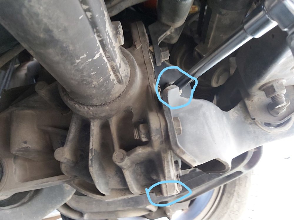

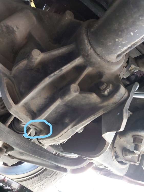

דיפרנציאל קידמי
אז כן הרכב הגיע ל190,600 קילומטרים והגיע זמן טיפול - טיפול קטן בתוספת החלפת נוזל דיפרנציאל קידמי.
דיפרנציאל קידמי - סרן דנה 30
פותחים את פתח המילוי קודם כי אם זה לא נפתח אין מה לפתוח את פתח הריקון - רכב מושבת.
היה קצת קשה לפתוח אותו והמוזר הוא שהוא אמור להיות טרוק באיזה 20 ניוטון ולא יותר - הצלחתי לפתוח סהכ, פקק המילוי מתאים ישירות לראצ'ט 3/8 בלי בוקס - השתמשתי בראצ'ט ומאריך.
בכדי לפתוח את פתח הריקון השתמשתי במפתח אלן 8 וגם לקחתי את המוט של הג'ק בתור זרוע אבל לא היה בה צורך כי פתח הריקון ממש לא היה טרוק חזק וככה זה גם צריך להיות - גם 20 ניוטון לערך (15 פיט ליברה)

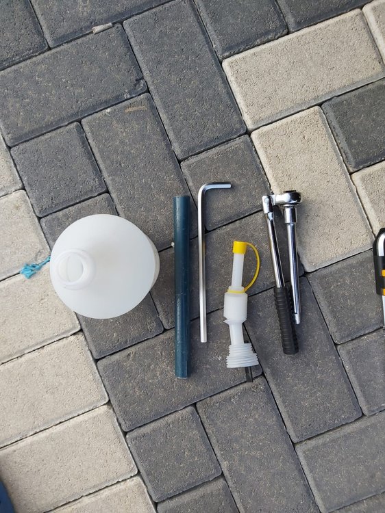

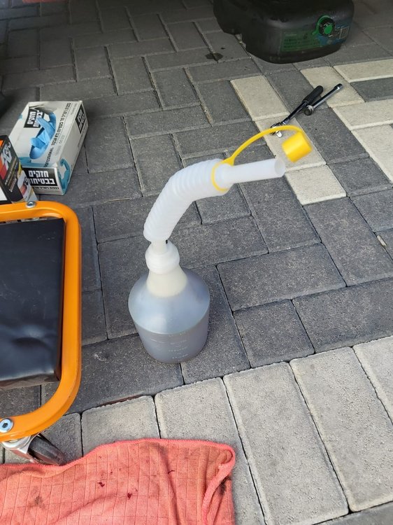

בכדי למלא את הנוזל 80W90 תקן GL5 שאמור להכנס לשם (כן זה הנוזל הנכון לסרן הקידמי) השתמשתי בהתחלה במתאם SPOUT (הפיה שאתם רואים מוברגת לבקבוק) אבל לא היה לי מספיק גובה להעביר שם את הבקבוק הזה אז עברתי למשאבת פקק ידנית עם צינור.
סה"כ נכנס שם 1.3 ליטרים - לקח לי בלחץ חצי שעה ועבדתי ממש באיזי.

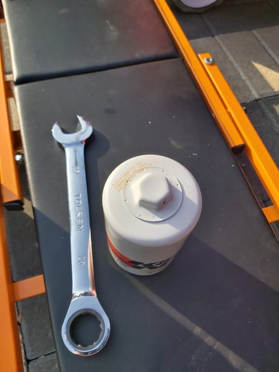

אין כאן יותר מידי חוץ מהעובדה שניטרו\ליברטי בתצורת מרכב הזאת עם מנוע פאוורטק 3.7 V6 הם אחד המנועים שהכי קשה להחליף בהם פילטר שמן!
כל כך קשה שזה ידוע שהלכו מנועים בגלל במוסך לא החליפו פילטר שמן רק כתבו שהחליפו - תכלס אני די בטוח שהפילטר שמן שהיה בניטרו כשרכשתי אותה - שכב שם כמה שנים כפי שהוא היה נראה כהסרתי אותו - ונתפס לי בדרך כל שריר אפשרי בגוף.
ולכן - בהחלפה הקודמת התקנתי פילטר של K&N שיש בו קטע מיוחד - יש לו התקן בוקסה 25 מ"מ שמתאים למפתח ברגים וזה הופך את ההתקנה והפירוק שלו לקלי קלות!
מפתח ראצ'ט 25 מ"מ והופס יצא הישן והופס נכנס החדש - עניין של 5 דקות בעבודה סופר רגועה.

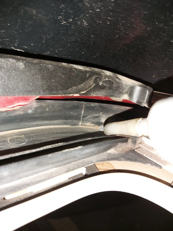

השלמת העבודות על הסאן רוף - איטום צינור מרזב קידמי ימני
אז כן, אמנם ביצעתי איפשהו במהלך השרשור החלפת אטם לחלון הסאן רוף ופתיחת ניקוזים (מרזבים) קידמיים וגם התקנתי מגן רוח בחלקו הקידמי של הסאן רוף שמספק הגנה מוחלטת נגד גשמים קלים - עדיין, בגשמים כבדים שנמשכים מספר שעות - פינה ימנית בקורת A נרטבת.
לאחר בדיקה - המגש של הסאן רוף תקין לחלוטין והוא נמצא רק בחלקו הקידמי של הסאן רוף.
פתחתי קצת את דיפון הגג באזור הפינה הימנית ואין שם מדף אלא חיבור ישיר של הצינור לנקודת הניקוז מה שאומר שאו שיש חור קטן בצינור או שיש סדק קטן בחיבור של הצינור אל נקודת הניקוז.
לתקן את זה משמעו או להחליף מגש כי נקודת הניקוז היא חלק ממנו או להחליף צינור ניקוד - כך או כך מדובר בפירוק דיפון גג עוד לפני שבכלל דיברתי על להשיג חלפים.
חייב להיות פיתרון זול יותר ויעיל יותר - ואני חושב שאכן מצאתי כזה.
אני רק אשים את זה כאן:
יש להם פרסומות קורעות מצחוק אבל המוצרים סה"כ מעולים - הTAPE שלהם בכלל עם פרוסומות קורעות מצחוק.
המוצרים אמנם לא כולם עושים בדיוק את מה שרואים בפרסומת אבל החומר הנוזלי שלהם קיבל ביקורות מעולות ותיכף אתן רושם ראשוני שלי.

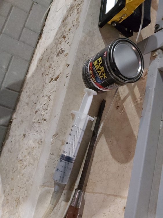

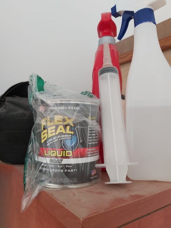

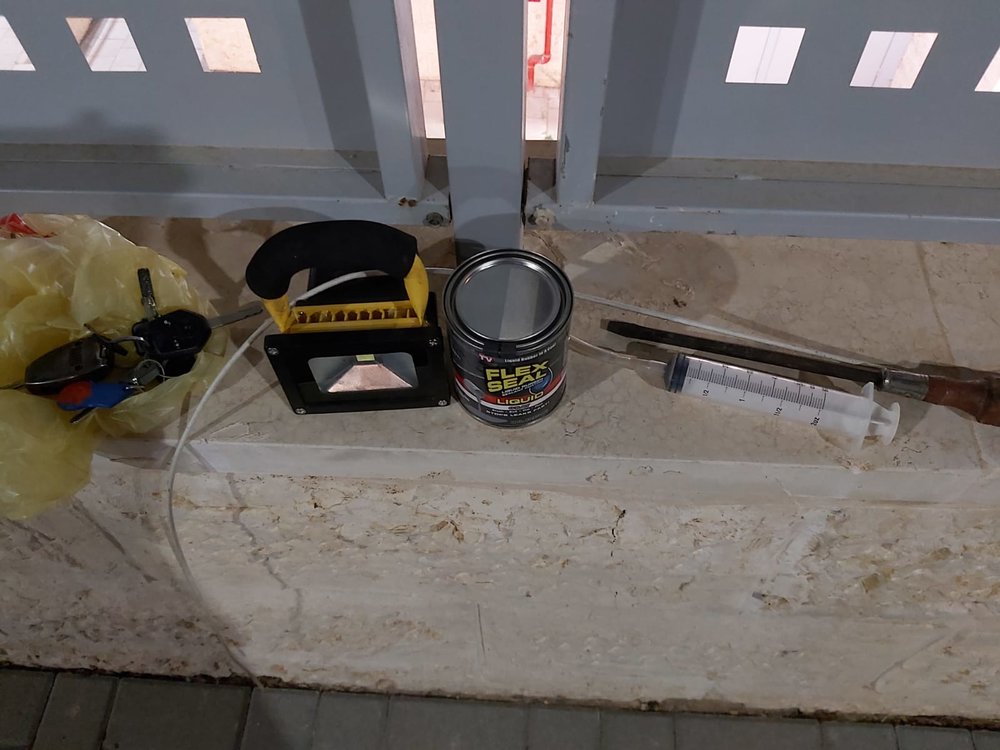

איטום בעזרת FLEX SEAL

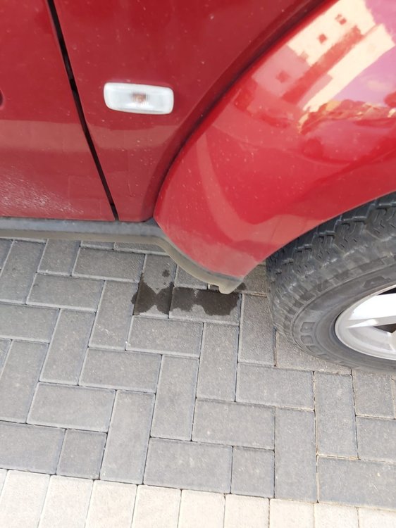

לקחתי מזרק גדול (אלה שמוכרים במקס ברנר וקיוסקים) וצינורית מהמשאבת נוזל בלם ושאבתי משהו כמו 30 CC לתוך המזרק.
קודם כל בדקתי את צינור הניקוז עם מי סבון שהוא אכן נקי וכפי שאתם רואים בתמונות כל המים ירדו ישר מתחת לגלגל ימין קידמי בין הכנף הפנימית לחיצונית (הניקוז בניטרו לא מגיע לרצפה אלא מתחבר עם זווית 90 מעלות לכנף).
בערב לאחר מכן שהכל התייבש, ניקיתי את שטח המגש עם מגבונים ובדקתי עם מנורת LED חזקה שאין סדקים במגש - לשמחתי הוא במצב מעולה ללא שום סדקים.
העברתי כבל השחלות לבן (כבל וילון) דרך הצינור גם מלמעלה וגם מלמטה לראות ששום דבר לא חסום שם.
הכנסתי את הצינורית אל תוך פתח הניקוז והזרקתי כמות כזו של חומר אשר לא תייצר סתימה ובלי שום קשר מיד לאחר מכן העברתי שוב את חוט ההשחלות (כבל וילון לבן) שיצא כולו אפור הפעם ווידאתי שהצינור ניקוז לא נסתם מגומי.
יום למחרת בנסיעה לקניות הרכב הסריח קצת מתרכובת הגומי - היום בבוקר כבר אין ריח, החומר יבש לחלוטין.
זמני הייבוש הם - 2-3 שעות יבש למגע, 24 שעות יבש לחלוטין.
רשמים ראשוניים מהחומר
סה"כ חומר נוח מאוד לעבודה אבל אמליץ על כפפות לטקס ולמגן שטחי מגע גם כן - אם נפל על בד - לא נעים בכלל, משטחים קשים - סמרטוט לח ואין שום בעיה.
הכבל וילון הלבן מצופה כרגע במעטה גומי אפור מאוד גמיש, מאוד חלק ומאוד עמיד למגע - לדעתי זה יעשה את העבודה אבל הגשמים לעונה הקרובה יוכיחו אם אני צודק או לא.
