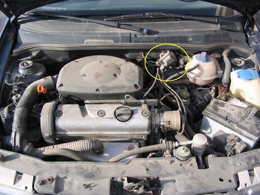

קשה לראות היכן ממוקם המפלג בתמונה.
עקוב אחרי חוטי ההצתה, למקום שאליו כולם נכנסים, זה המפלג.

מה שאיל סימן זה סליל ההצתה שמתוכו יוצא חוט היורד למטה אל מרכז המפלג. מהמפלג יוצאים 4 כבלי מתח גבוה אל המצתים (פלגים).

אייל: למה אתה אומר דברים לא נכונים ?....
ב צהוב מפלג באדום החותים שמובילים לפלגים...

אתם צודקים, טעות שלי רק עכשיו הגעתי שוב למחשב כדי לתקן אותה...
אני לא נוהג לטעות טעויות חאפריות כמו זו.
החלק שסימנתי הוא הקויל.
במנוע ה 16V זה בנוי קצת אחרת...
בגלל זה אמרתי "למיטב ידיעתי"
