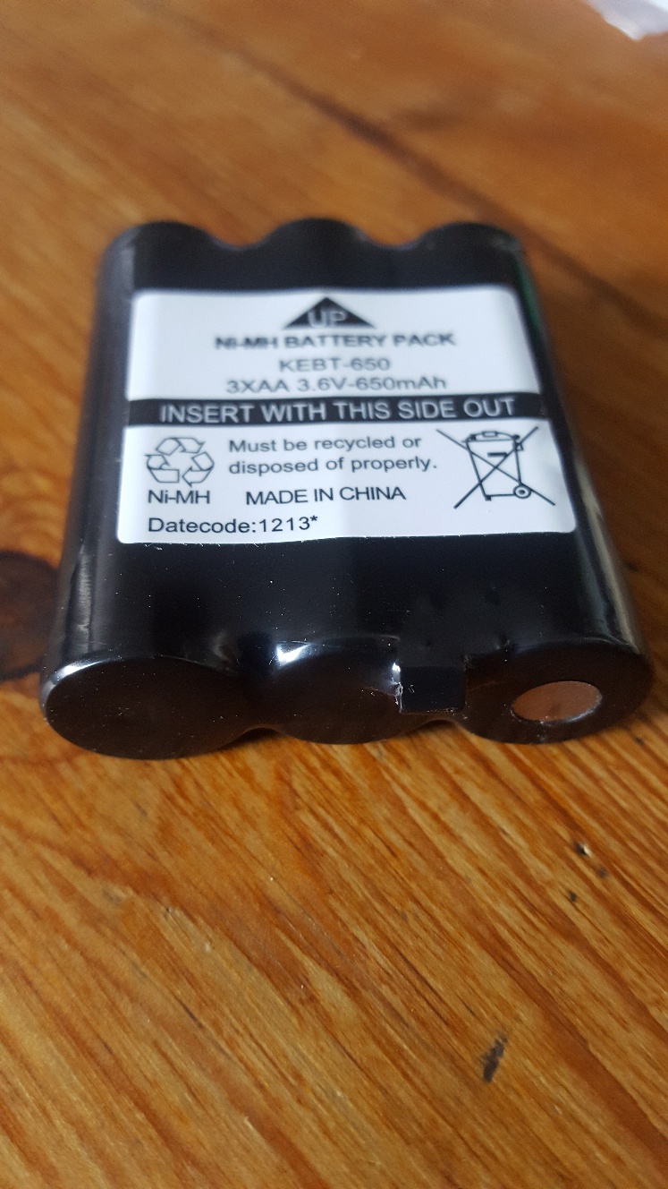

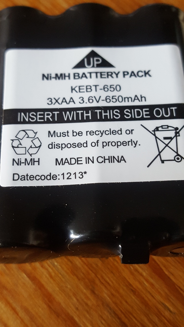

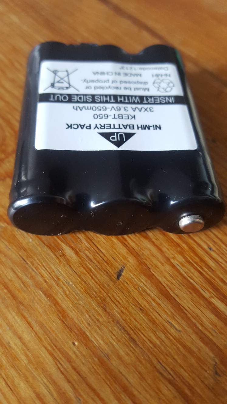

היי, תודה עבור התגובה.
לצערי לא כל כך הבנתי אותך: הרי במארז יש את החיבור בין קוטבי הסוללות. איך יעזרו לי 3 סוללות בתפזורת?
בצילומים שלי ניתן לראות את מגע הפלוס ומגע המינוס של מארז (האחד בולט והשני שטוח).
אצלי למרות שהמארז מכיל את החיבורים בין הקטבים, החיבור בתוך המ"ק מכיל את החיבורים גם כן, לכן אפשר גם לשים סוללות בתפזורת, בגלל זה רציתי לראות את התצלום לוודא שזה ככה גם אצלך.
אם אצלך במ"ק אין את זה, אז אני מניח שסוללות בודדות לא יעבדו. (או שאפשר לקמבן משהו עם סלוטייפ וחתיכת מתכת מוליכה).
בכל מקרה עדיף סוללות נורמליות יותר מאילו שנמצאות במארז (כמו eneloop) ששומרות טעינה שהמ"ק לא פעיל.

צדקת! למראית העין זה היה ניראה כמו משהו מיוחד, אבל בעצם ניתן להכניס גם בודדות.
כרגע המקוריות הן 650 מיליאמפר/שעה. האם להישאר באמפר הזה או לרכוש אמפר גבוה יותר?
מה שחשוב הוא המתח והגודל הפיזי. ככל שהקיבולת (מיליאמפרXשעה, לא מיליאמפר\שעה, ובקיצור mAh) יותר גדולה כך הסוללות יחזיקו יותר זמן בין טעינות. שים לב שסוללות שאינן איכותיות עשויות לשאת ערכי קיבולת מופרכים. אני מצטרף להמלצה על eneloop, סוללות מצויינות ולמיטב זכרוני אפילו ניתן להשיגן בארץ במחיר טוב. שקול רכישת ערכה הכוללת גם מטען ייעודי.
בפעם האחרונה שקניתי (לפני כשנתיים) זה היה מאתר sfo.co.il. חוץ מזה, סוללות שאינן AA או AAA פרימארות אני מזמין בדרך כלל באיביי מאיזה אתר בליטא. זולים ואמינים מאד.
