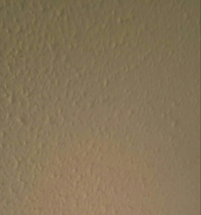

אני צריך לשחזר קטע של בערך 1 מטר רבוע, התוצאה צריכה להיות כמו בתמונה. זה קיר פנימי.
צבע בגוון המתאים יש.
איזה חומר לקנות כדי להגיע למראה כזה בדיוק?
תודה.
יש צורך ברולר מתאים.

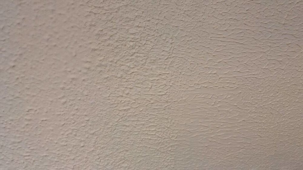

הלכתי לטמבוריה וביקשתי טמבורטקס. אמרו שאין אבל יש משהו דומה.
קניתי מהם 2 קילו חומר שלא יודע איך הוא נקרא ורולר מיוחד.
בשלב הראשון יישמתי את החומר באמצעות הרולור המיוחד, נתתי 12 שעות יבוש וצבעתי עם רולר רגיל בצבע של החדר.
לא יצא מרקם זהה אבל סביר ועדיף על שום דבר. בתמונה צד שמאל זה הישן, צד ימין החדש. תודה לכל המגיבים.

דפוק כי היה אפשר לעשות תיקין מקומי כמו שעשיתי בקיר השני שבצילום.
מחיר לא יקר, החומר עלה 70 ש"ח, רולר 10, צבע כבר יש לי - נשאר מהשיפוץ שעשיתי בבית לפני כמה שנים.
בעיקרון הגימור הזה כבר מזמן לא באופנה, חשבתי בשיפוץ להוריד אותו (כל הסלון צבוע ככה) ולצבוע חלק אבל זה המון עבודה אז השארתי אותו, פשוט צבעתי מעל.
