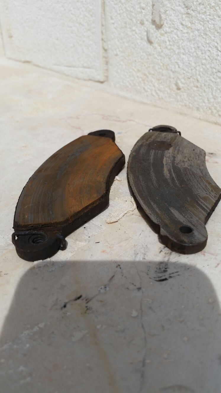

בתווך הזמן הזה נהיה רעש מוזר בפיג'ו, היא שאלה לדעתי, אמרתי לה שהרעש נובע או מבלמים או מיסב ואני לא ממליץ להמשיך ולהשתמש בה ולפיכך, הפיג'ו עמדה לה כאבן שאין לה הופכין במשך חודש וחצי.

ביום שישי העליתי את הרכב על ג'ק ובדקתי מה מהות הרעש.
אני חושב שמצאתי את מקור הרעש, אתם רואים הבדל? P-:

8 שנים לא בדקו/החליפו רפידות?

הייתי בודק מתי בפעם האחרונה הבונבוניירה טופלה. יכול להיות שלבונבוניירה שלך שמן ופילטר בני 8?
הבונבוניירה היתה תחת עיני לא פעם ולא פעמים.
כל 15K בוצע טיפול בשאפט והצוות המדהים שם, דאג לטפח ולדאוג לבונבוניירה הזו.
הטיפול האחרון, האם נעשה או לא, לא יודע.
פשוט נמאס לי לטפל ולא רצתה להמשיך איתה, לכן עמדה חודש וחצי.
כיום קניתי אותה במחיר סמלי של העברת בעלות :) ואני מתכנן ללמוד קצת ולעשות לה טיפול לבד.
קנית צלחות חדשות, רפידות חדשות.
בזמן שהבטתי, הכיסוי של התפוח הגה נקרע, אז הזמנתי לי גם את זה חדש.
סך הכל יצא לי 2 זוג צלחות, זוג רפידות, זוג תפוחים, יצא לי בערך 400-500 שקל.
אחר כך אני מתכנן להחליף שמן ופילטרים.
