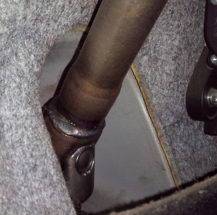

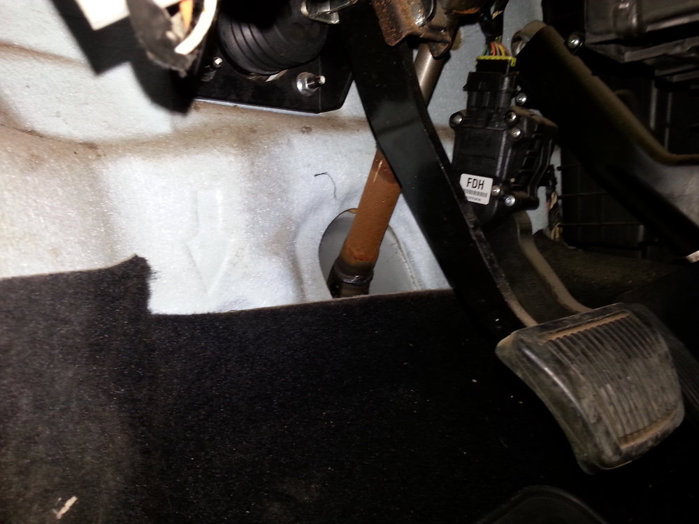

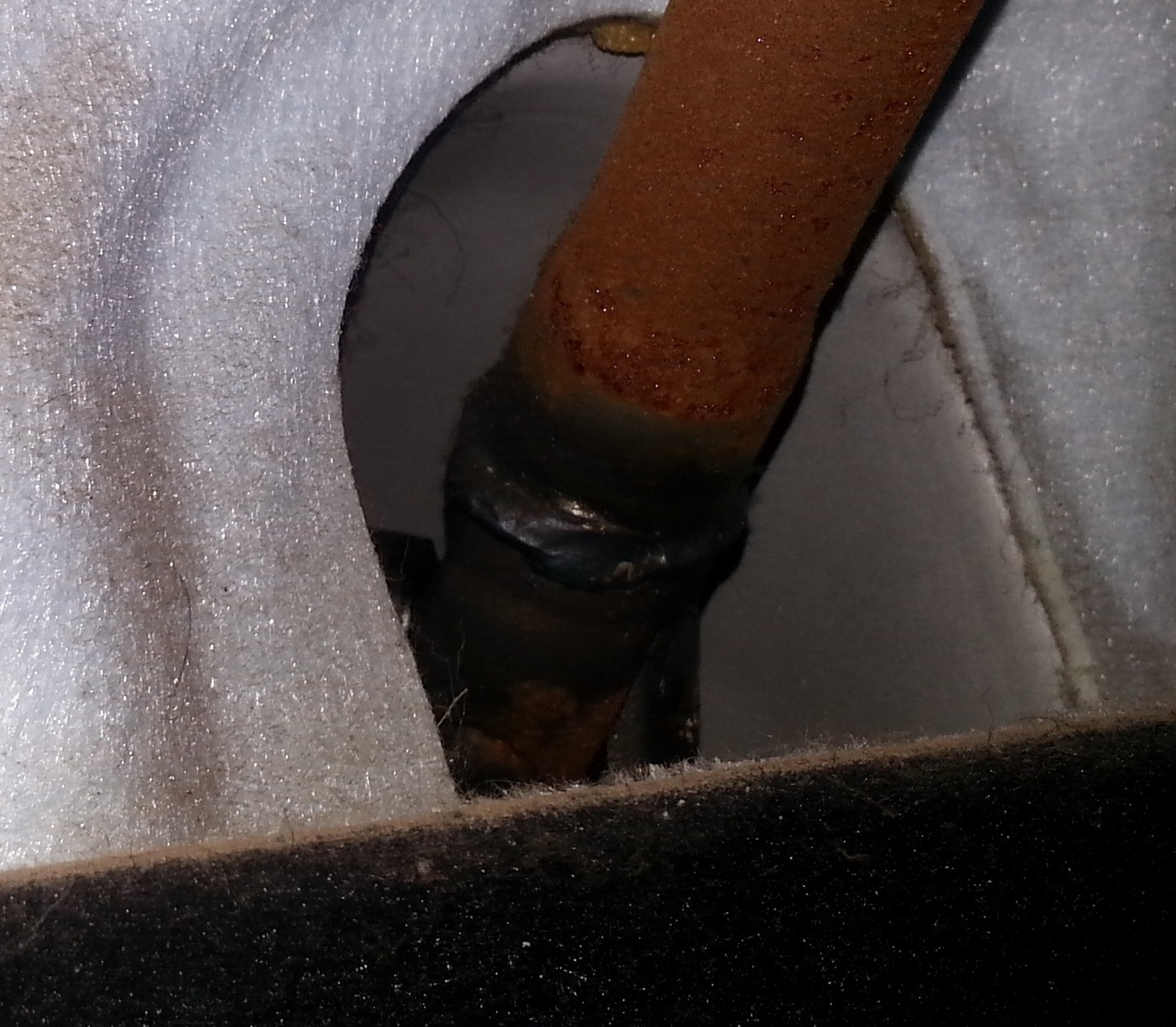

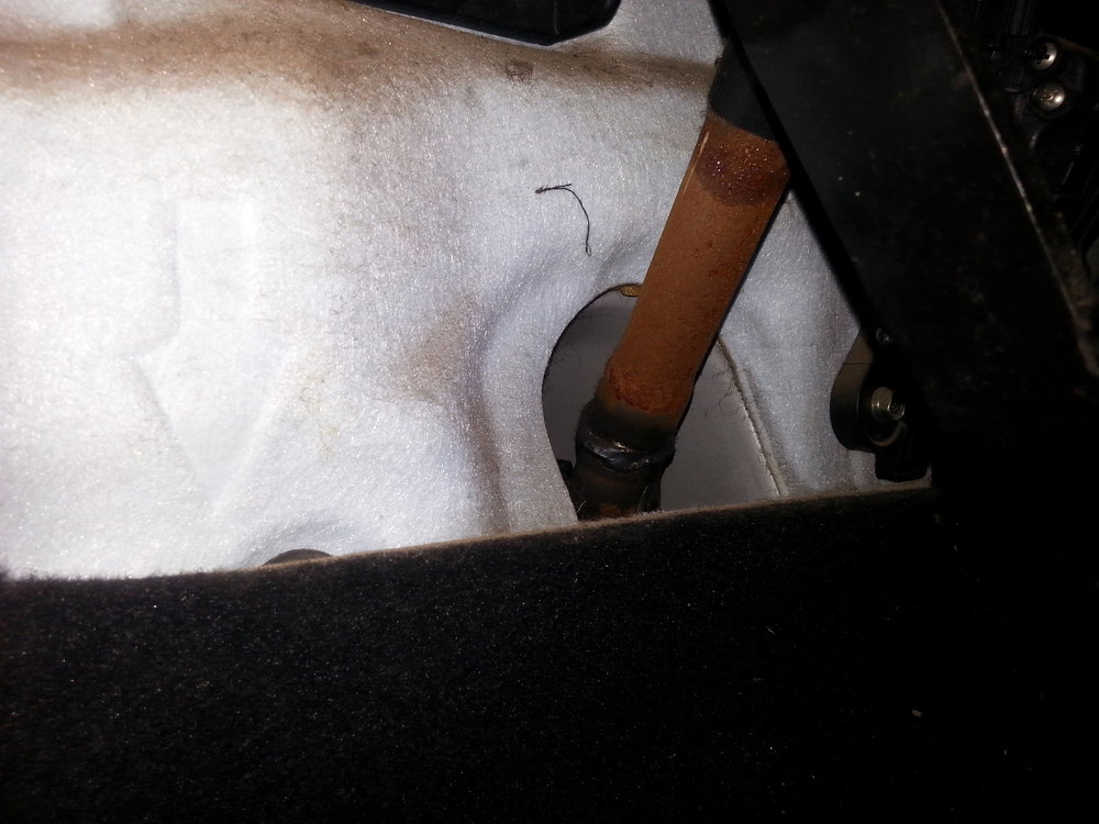

התמונות שייכות לקיה סיד סטיישן 2012 שלקחתי לבדיקה, תפר הריתוך נראה חדש ונקי, החלודה לא נראית לי אופינית לשנת היצור, הבוחן אומר שהכל בסדר. מה אתם אומרים ?
מה נרשם לגבי סעיף ההגה ? נזילה/הזעה ? נראה כאילו מצד אחד יש אחת משתי אלו ומצד שני יש איזה ריתוך.
רשום משהו על כך בהסטורית הרכב ?
אין איש בעולם שיוכל אותי למחוק אצלך אני קיים.
המקום היה יבש לגמרי ללא סימני הזעה, מקרוב זה נראה כמו שתי מתכות שונות שרותכו יחד, מוט ההגה עשוי בד"כ מפלדה עשירה בפחמן (שנוטה להחליד מהר מאוד) וחובר בריתוך לחלק שמתחתיו, יכול להיות שזו בכלל "נקודת קריסה" ?
לא צויינו ליקויים אחרים באזור ההגה כמו נקישות או חופשים. אבל היו צרות אחרות...
התמונה קצת לא ברורה אבל ממה שאני רואה זה ריתוך שבוצע בארץ. תבדוק היטב שהרכב לא עבר במקרה איזה תאונה רצינית.
הייצרן לא משאיר תפר ריתוך ללא הגנה בפני קורוזיה.
איזה כייף לי :)
לא חסר רכבים כאלו ולא הייתי קונה רכב שיש לו "צרות".
השאלה מהן צרות בעיניך ? אתה יכול להעלות את טופס הבדיקה ?
אולי התמונה הזו קצת יותר ברורה, מעניין לראות איך זה נראה ברכב אחר מאותו סוג, מה שמפתיע הוא ששני בוחנים לא ממש התרגשו מזה. ברכב בן עשרים שיש לי אין חלודה כזו, בטח שלא ריתוך גס וחשוף כזה. ממש סקרן לדעת.
נראה כמו ריתוך שנעשה בארץ , ללא ספק , אני הייתי מתרחק.

בסעיף סרן קדמי ומערכת היגוי: "פגיעות בסרן קדמי ואחורי, תותבים למשולשים חלשים".
זה הנתון היחיד שמצויין בטופס אחד לאחד, כשהאוטו היה גבוה על הליפט, אפשר היה לראות שהמרכב התחתון מוכה וחבול כמו סמוראי זקן, רוב החבלות היו במרכז המרכב ולא נראו על החצאית החיצונית שהייתה יחסית שלמה ובגלל זה ראיתי את זה רק על הליפט, הוחלפה כנף למרות שהמוכר טען שלא הוחלף שום חלק ברכב, לא נמצאו פגיעות בשלדה ונתוני המנוע והגיר היו לא רעים, הבוחן ציין בפני בפירוש שהרכב נסע לא מעט בשטח וזה ניכר במרכב התחתון. ויתרתי כמובן על הנבלה אבל אני מאוד סקרן לדעת איך ברכב בן חמש שש, יש סימני חלודה קשים על מוט ההגה וריתוך חשוף והבוחנים לא מיחסים לזה כל חשיבות או מציינים זאת בטופס הבדיקה.
כול עוד ההגה מתפקד כראוי ואין חופשים את הבוחן לא מעניין אם בוצע תיקון לא מושלם וצורת התפר לא שווה ערך לריתוך מקורי שמבוצע על-ידי רובוט.
בקיצור להתרחק מהרכב כמו מאש.
איזה כייף לי :)
לא חושב שהריתוך הוא חלק מהעבודה, כאמור החלפה מלאה של המוט.
אם כי למיטב זכרוני ה-TSB עסק בכלל רק בהחלפה של איזה בורג שם או משהו בסגנון.
בעצם במבט בחשבונית שהונפקה בזמנו, הוחלף מוט הגה מק"ט 56310-1H860-FFF וכן 2 ברגים למנעול הגה מק"ט 81919-31000.
מצרף גם את ה-TSB שלדעתי היה זה הרלוונטי בזמנו (לא סגור כרגע).
והמשמעות לדעתי היא שהריתוך שנראה בתמונה, לפחות זה שאני צילמתי, הינו כך במקור.

את ה-TSB שצירפת יש לי. בכול מקרה תודה על המאמץ.
הריתוך בתמונה נראה כמו ריתוך ידני ולא ריתוך בקו ייצור אוטומטי.
איזה כייף לי :)
אם מריצים בגוגל את המק"ט 56400-2h000 (שהוא כנראה המק"ט של מוט ההגה בסיד) רואים שבכל המקרים יש ריתוך גס שנראה שנעשה ביד אדם ולא מכונה.
האמת היא שזה נראה דומה מאוד למעט החלודה, חשבתי ש"פיניש" כזה רואים רק בטרקטורים. עכשיו אני שם לב שחסר גם איזה שטיחון ברכב שבדקתי :), מעניין אם גם בI30CW זה גם נראה ככה.
אני אמשיך לחפש במרץ..תודה רבה אנשים יקרים !
מצרף לך תמונה מסיד סטיישן 2010 יד1 (בוצע בה TSB שקשור למוט הגה ב-2014, כמדומני הוחלף המוט):
