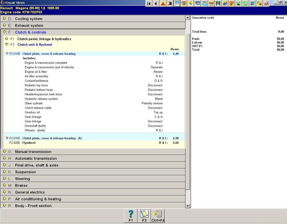

6 שעות עבודה שביקש המוסך נראו לי גם כזמן ארוך מידי, אז הלכתי ובדקתי:
לפי שעתון היצרן, החלפת קלאץ' במגאן כזאת עם מזגן אמורה לקחת 6.9 שעות עבודה.
בכל מקרה, תנסה לסגור על מחיר כולל של כל העבודה, לא לפי שעות. לדעתי אפשר להגיע למחיר נמוך יותר ממה שביקשו ממך.
