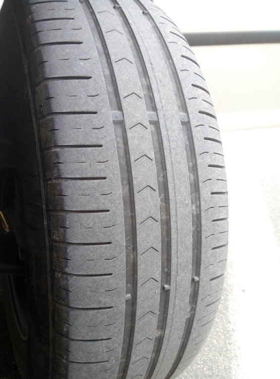

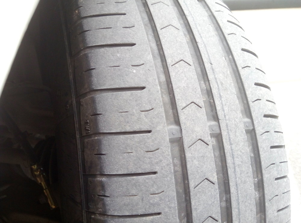

במבחן הרישוי השנתי (טסט) הרכב נפסל על צמיגים קדמיים פסולים.
מאחר והצמיגים (קונטיננטל) בני שנה, עם 25K ולאחר כיוון פרונט - ביקשתי מהבוחן שיסביר לי מדוע הם נפסלים.
ההסבר שלו: בחריצים בצד הפנימי, אין עומק של 2 מ"מ כנדרש.
מודה, שזה נשמע לי תמוה מכיוון שמדובר בחריצים שנמצאים בזוית בין הדופן לסוליה.
מצ"ב תמונות, אשמח לחוות דעתכם!
תודה,
לצערי הוא צודק,
בתמונה השמאלית שלך הגעת כבר ל TREAD WEAR INDICATOR (התחתון מביניהם)
בימנית יש עוד מ"מ 1 עד לאינדיקטורים.

יש לו עוד מילימטר בקירוב בשני הצדדים.
מומלץ להחליף.
ההסבר של הבוחן תמוה כי הדופן הפנימית היא בעלת שחיקה רגילה לצמיג שנמצא בציר קדמי.
יחזיקו השאלה איך תעבור טסט?
נראה שחיפשו על מה לפסול אותך הצמיג נראה טוב.

זה אותו צמיג, ההבדל ביניהם זה זויות הצילום.
איתגרת אותי :)
אני אמדוד אם סנטימטר, חייב להבין מה קורה פה.
הבוחן בטסט אמר שעומק החריצים בסוליה בסדר גמור, ושהבעיה היא שחיקה מוגברת בשורה הפנימית (בזווית של סוליה-דופן).
אתה אומר לי שאין מספיק בשר בסוליה והחריצים נגמרו :-(
האמת צמיג לא צריך להישחק כמעט עד האינדיקטור אחרי 25.000, ועוד על גולף SDI. זה מעט מאוד. איזה צמיג זה?

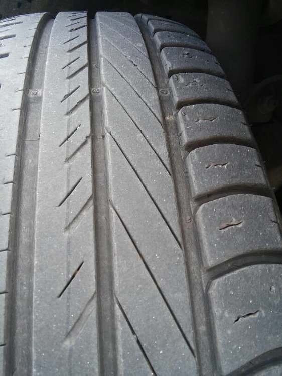

תמונה כדי להמחיש על מה אנחנו מדברים, זה צמיג עם 70.000 ק"מ וכבר קצת יבש, שים לב כמה גובה יש מעלה האידיקטורום בהשוואה לשלך.
קונטיננטל פרימיום 5
