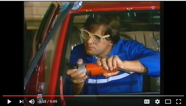

מדובר במרצדס בודי W124, זה קצת שונה מרכבים אחרים, יש פסי קישוט מעל השמשה, מרחתי את החומר מתחת לפסי קישוט, כך שלא רואים כלום. אפילו את החומר שהם שמו בעת ההרכב יצא החוצה, כי השמשה החליקה למטה... וגם אינה נמצאת במרכז (יכול להיות שבגלל שזאת אינה שמשה מקורית).
הנה סרטון הדגמה:
ביום שלישי + רביעי יהיה המבחן הגדול, כרגע אין נזילות.
