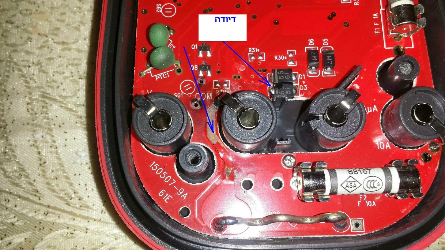

יש לי מולטימטר unit ut61e . השבוע רציתי לבדוק זרם של 220 וכנראה לא חיברתי את הלידים בצורה נכונה. יכול להיות שהמכשיר נהרס על ידי זה? המכשיר נדלק רגיל אבל לא קורא או קורא מבולבל.
בבדיקה פיזית שעשיתי לו מבפנים נראה כאילו משהו עבר עליו באזור המעגלים שליד הלידים.
תודה

נראה שמכשיר חטף בומבה רצינית. במבט ראשון ניתן לראות שאחת הדיודות כנראה נשרפה וגם אחד ממוליכי הנחושת נשרף (ליד כניסת COM) לכן המכשיר לא עובד. ייתכן שעוד רכיבים נשרפו.

כנראה מכשיר היה על מצב מדידת התנגדות או דיודה וקיבל מתח גבוה.במצב -מדידת התנגדות הוא מזרים זרם ואז מודד,אם זה המצב אתה יכול לזרוק את המכשיר וקנה באיבאי חדש בגרושים.
המכשיר היה על מצב בדיקת זרם פשוט חיברתי את הפלוס במקום בימני בשמאליים. רציתי לבדוק האם מגיע מתח למשאבת מים של מכונת כביסה.
היה נראה כאילו היה איזה קצר או פיצוץ קטן אבל מכיוון הכרטיס מוח של המכונת כביסה ולא מהמולטימטר. והפחת לא קפץ בכלל.

בקיצור בדקת את זרם הקצר של מתח רשת החשמל AC. במקרה כזה הזרם שעובר דרך המכשיר הינו כמה עשרות אמפרים לפרק זמן מאוד קצר מה שגרם כנראה לנזק למכשיר.
תוציא את הפיוז ובדוק בעזרת מודד אחר האם קיים נתק בפיוז במצב בדיקת רציפות.

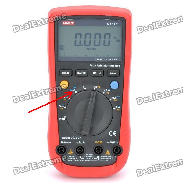

בינתיים יש לי מודד עתיק אני תכף יעלה תמונה שלו תגיד לי אם הוא יכול לבדוק רציפות ואיך
זה.הבחור
עריכה אחרונה על ידי yanivnn
אם הוא תקין אז למה לא ?
שים בורר במקום שכתוב R1K ואז תסתכל על סקלה העליונה ביותר.כאשר יש קצר אז מחוג יקפוץ ל 0 .במקרה של נתק אז לא תזוז בכלל מקרה של התנגדות מסוימת קבל קריאה ..

קיים נזק לדיודה וכנראה גם למעגל המודפס לכן החלפת הפיוזים לא תעזור. ייתכן גם נזק שלר ניתן לראות בתמונות שצירפת.
