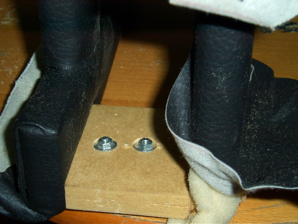

הכיוון שבחרתי בו, והלכתי בו הוא פשוט ..... (אנסה להמחיש אותו במילים, יותר מאוחר בתמונות אם יהיה צורך).
ברגים עם הברגות.
"הרגליים" של המבנה מלמעלה.. מאוד חלשות משום שהן בנויות מMDF, וכשאני אקדח אותם לרוחב שלהן .. הן יתפוצצו לשניים .. ולכן לקחתי ברגים עם אום ושייבות, ולאורך שלהם שמתי 2 חיזוקים. (למעלה ולמטה).
ואז יצרתי לחץ שלא יאפשר לMDF להיפתח לצדדים.
לאחר מכן חיברתי אותן בחזרה למבנה, ואז קדחתי אותו לכל הרוחב שלו ... כמובן שהוא הראה סימני מצוקה, אך לאחר מספר חיזוקים של השייבות .. הכל חזר לשיגרה.
העברתי בורג הברגה, עם אום ושייבה, מלמטה, למעלה.. (8-9 ס"מ) .. כמובן זה אומר שפתחתי את כל הגימור של העבודה .. בשביל הקדיחות.
הבורג "מתברג" מלמטה, וננעל עם האום+שייבה.. למעלה (איפה שהגימור של הסקיי\ספוג).
האום והשייבה "קדוחים" עמוק בתוך הבניה, ככה שהם לא בולטים .... הבעיה שהתעוררה לי לאחר מכן ..
שלא ידעתי איך לקבע את האום במקומו.
זאת אומרת.. כשהבורג מוברג.. אז הוא מפעיל עליו לחץ כלפי מטה ואז אין בעיה. הוא מקובע...
מה יקרה כשאשחרר את הבנייה ? האום יהיה חופשי ויסתובב במקום ...
לכן עשיתי מספר ניסויים..
1. בדיל.
2. דבק חם.
3. בדיל + דבק חם.
שלושת המקרים הללו עברו בהצלחה רבה, ותפסו את האום ברמה כזאתי שאפילו כשניסיתי לשבור את התפיסה - לא הצלחתי להרסתי את הראש של הבורג המאסיבי.
בכל אופן , ההתלבטות שלי להחליף את הדבק חם, בדבק גרמני - נגרים.
מה דעתכם על השילוב של הבדיל - והדבק גרמני.. יהיה טוב כמו הדבק חם ? יותר טוב ?

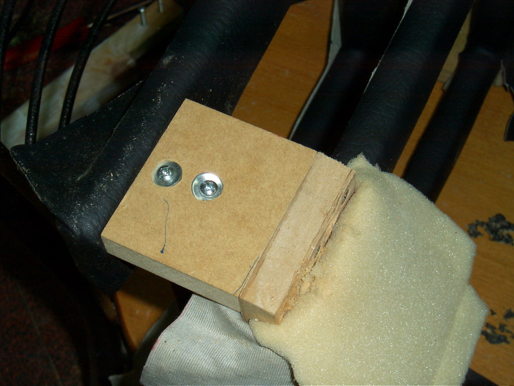

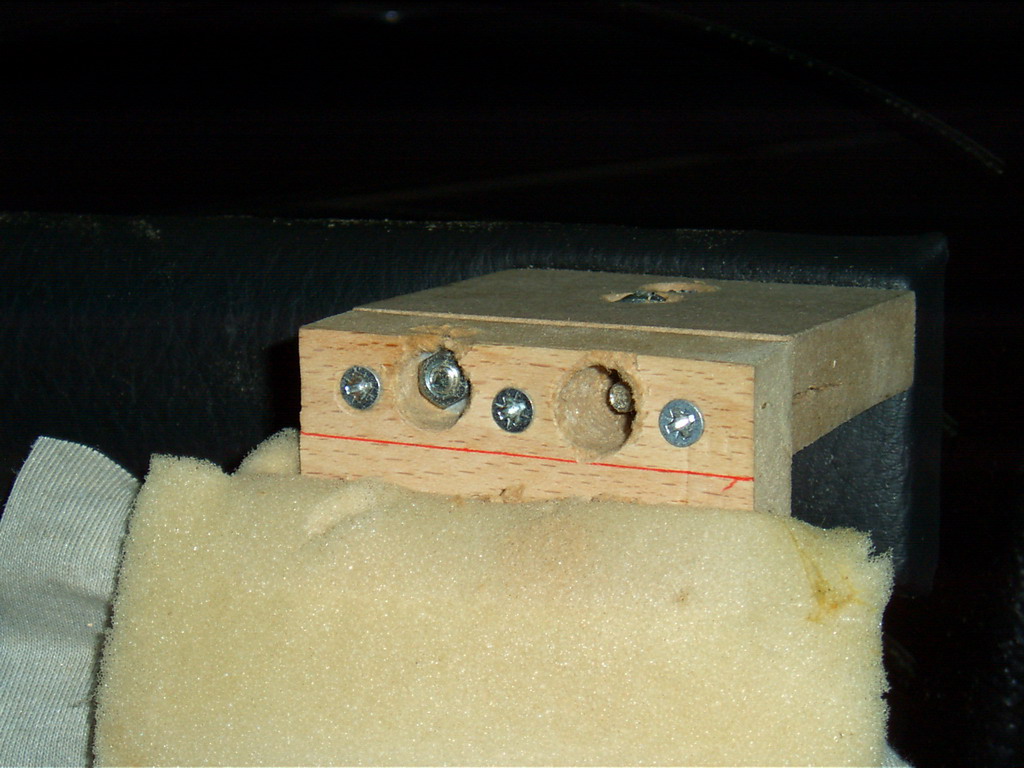

טוב, התקדמות קטנה בנושא החיבורים, וחיזוק העץ.. והאפשרות העתידית לניתוק חיבור מהיר.
התמונות מסבירות את מה שתיארתי בהודעה הקודמת\הראשונית.
לקח יותר מידי זמן לטעמי, אבל לפחות אני מרוצה מהתוצאה :)
