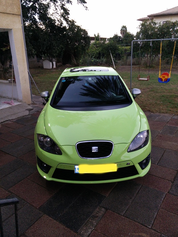

סיאט לאון FR שנת 2010 לאחר מתיחת הפנים ושידרוג פנים הרכב שבוצעו בשנת 2010 מנוע 2000 סמ"ק TSI גיר DSG 6 יד 3 - 02 ברישיון הרכב הרכב בבעלותי 3 שנים הרכב שמור מאוד ומלוקק 114,000 קילומטר הרכב סטנדרטי לחלוטין- מעולם לא עבר שיפורים כלשהם. ישנם תוספת שלא מגיעות סטנדרט מהחברה. פנסי בי קסנון מולטימדיה משענת יד כרית עריסה למעמד לטלפון מחיר- 92,000 ש"ח טלפון: אפס חמש שמונה שבע שבע שמונה שבע תשע שבע אחד
