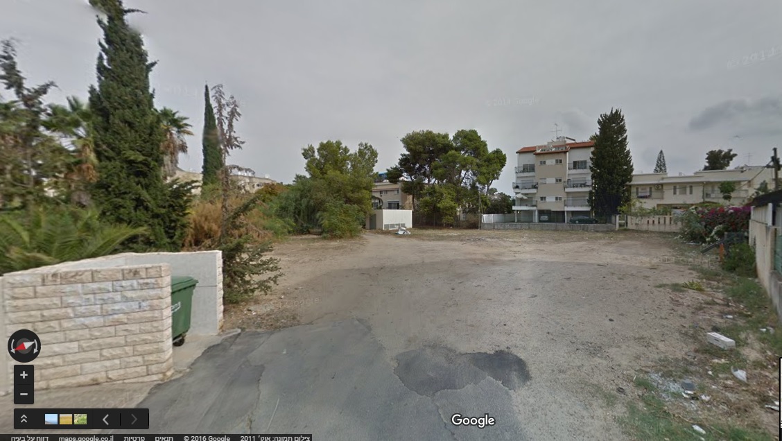

רשום במסמכי ההנדסה בעיריה שמדובר בחדר בשטח 24 מ"ר.
מצ"ב תמונה מתוך הסטריט-וויו:
