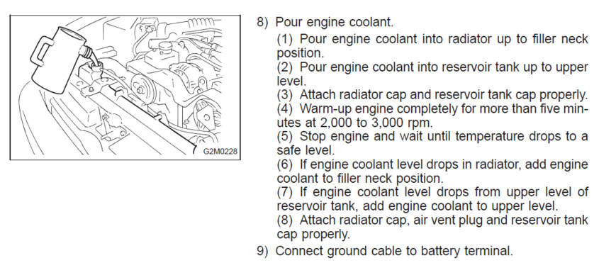

אני בכלל לא בטוח שצריך מכונת וואקום, זה לא מופיע או מוזכר בהוראות היצרן שצירף אסף בהודעה #31, זו ספקולצייה שהועלתה כאן במהלך השרשור. אסף, אולי יש לך את פרוצדורת מילוי נוזל הקירור מאותו הקובץ?

איתמר, בבקשה:
מילוי רגיל לחלוטין.
לא ספקולצייה אלא הנחייה של הייצרן לגבי דגמי רכבים מסויימים.
