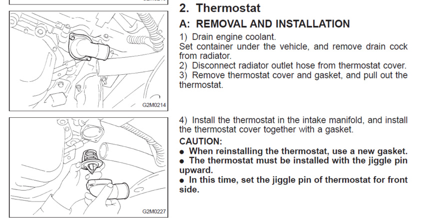

בהמשך למרק, מצורפת ההוראה מהספר הטכני של אימפרזה דור ראשון:
אומנם עשיתי את זה רק פעם אחת, אבל הכל פיקס, ובלי לקדוח חורים.

במסמך המצורף ייצרן הרכב כותב שחור על-גבי לבן כיצד לבצע ניקוז אוויר ומילוי נוזל קירור בעזרת ציוד מתאים על-מנת למנוע לכידה של בועות אוויר. בשום מקום במסמך לא רשום שצריך לקדוח קדחים.
אם עובדים לפי הנחיית הייצרן ועם ציוד מתאים לא צריך קומבינות.
