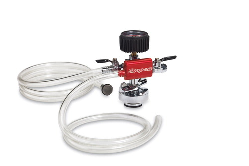

ראית פעם קו יצור? מילוי נוזלים במפעל זה עם ציוד מיוחד בדרך כלל מכניס וואקום עמוק במערכת ואז את הנוזל פנימה...זה נעשה תוך שניות.
קיים כזה ציוד דומה שעושה וואקום למערכת הקירור כדאי להכניס נוזל קירור למנוע ולמנוע בועות אויר אבל זה ציוד שממש לא נפוץ במוסכים,
לי יש כזה מכשיר של רנו וזה עושה את העבודה יופי רק צריך כמובן להכיר את המכשיר טוב טוב כדי לעבוד איתו נכון

ראיתי כזה מכשיר, מחברים פקק למיכל עיבוי, מהפקק יש צינורית למשאבה ידנית ועוד צינרית שמכניסים למיכל עם נוזל קירור. יש ברז שמעביר מצינורית אחת לשניה.
מפמפמים במשאבה הידנית, זה בונה וואקום במערכת קירור.
לאחר שנבנה וואקום מספיק (יש שעון על הפקק לצורך מעקב), מעבירים את הברז לכיוון מיכל נוזל קירור. הוואקום שנבנה יונק את נוזל הקירור פנימה תוך כמה שניות.
נראה בערך ככה, זה בלי המשאבה:
לא יודע אם זה אותו מכשיר שדני דין מדבר אליו או משהו פשוט יותר.
