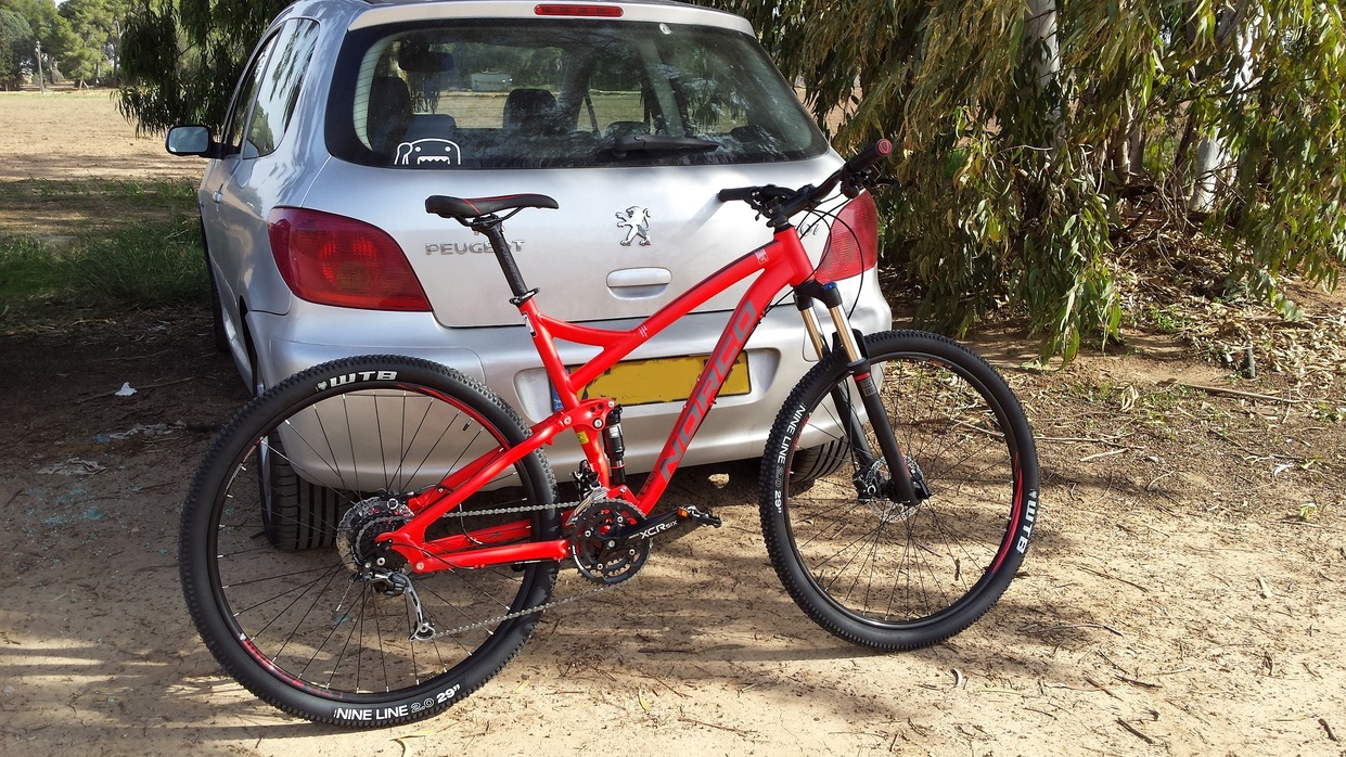

איזה נורקוס רכשת? אופניים זה לא שונה מרכב - בלי מפרט ותמונות זה לא באמת קרה(!)
היום יצאתי לסיבוב ראשון לגברעם. תוך כדי נזכרתי שלא רכבתי שטח כבר משהו כמו 5 שנים.
מסתבר גם שאני די עגלה והכושר שלי הרבה יותר גרוע ממה שחשבתי :-o
מחר יוצא לסיבוב שני.
אה, ותמונה כמובן:
פיייי יפה להן אדום!!!
