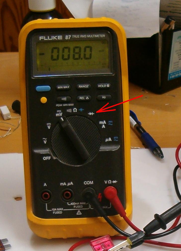

דיודות לא בודקים במצב של רציפות מכיוון שהזמזם לא יעבוד בשני הכיוונים (נתק).
בדוק את הדיודות במצב של בדיקת דיודות במכשיר המדידה. דיודה תקינה מוליכה כאשר החוט האדום מחובר לאנודה של הדיודה (+) והחוט השחור לקטודה (מינוס). כאשר הופכים את הפרובים היא צריכה לא להוליך. במצב בדיקת דיודות אתה אמור לראות בתצוגה של המודד את מפל המתח על הדיודה שהוא בין 0.5-0.6 וולט.

אז בעצם במצב בו הפלוס בתמונה שכרגע נמצא למעלה ייתן לי קריאה אז הדיודה תקינה וברגע שאני יחליף בין הפלוס למינוס לא אמורה להיות קריאה ברב מודד, לפי הבדיקה הזאת נראה ש 4 מהדיודות פרוצות בהנחה שעשיתי נכון

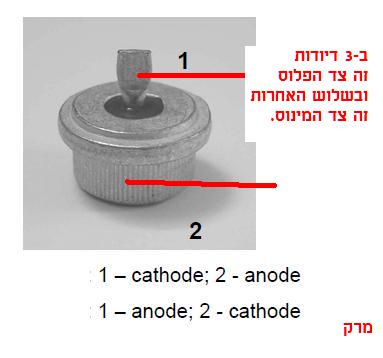

כן. שים לב ! יש לך 3 דיודות 'חיוביות' ושלוש דיודות 'שליליות'. המבנה החיצוני שלהם זהה רק הפלוס והמינוס מתחלפים במיקום שלהם בדיודה.
לפעמים הדיודות 'החיוביות' צבועות בשחור או באדום.
ראה דוגמא:
