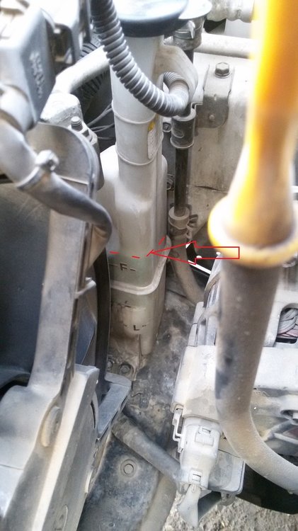

מבדיקה שגרתית , היום בבוקר שמתי לב שישנו עודף מים במיכל עיבוי.
בתמונה המצורפת סימנתי את גובה פני המים באדום.

תבדוק מים ברדיאטור עצמו. לעיתים הצינור המקשר בין מיכל העודפים לרדיאטור נפגע ואז המים לא חוזרים לרדיאטור כשהרכב מתקרר, ונוצר חוסר ברדיאטור.
לא חסר, שכחתי לציין זאת בהודעה המקורית.
אני בודק כל שבוע גם ברדיאטור והכל נראה תקין.
כמו כן המכסה רדיאטור חדש גם כן, נרכש לפני כשנה מיונדאי שופ.
יש רעיונות?
האם צריך לרוקן טיפה מהמיכל עיבוי?

לשם הידיעה - מה גרם למיכל להתמלא יותר מקו המפלס העליון?
התנגדות של בידוד איננה לינארית ואם המתח השאריתי באזור הזליגה של גוף החימום כשהאפס מחובר נמוך מספיק לא תהיה זליגה משמעותית. כשהאפס מנותק מלוא המתח מופיע בנקודה החלשה ונוצרת פריצה להקפיץ את הפחת.
כשהרכב נוסע נוצרים עודפי מים בגלל הלחץ וההתפשטות עקב החום, הם מוזרמים למיכל ואז המפלס במיכל העודפים עולה, אם יש יותר מידי מים הם מנוקזים דרך המיכל החוצה לכביש. כשהרכב מתקרר המים אמורים לחזור חזרה לרדיאטור דרך הפקק בתהליך של ואקום.
לא ברור למה נוצר אצלך עודף, אני מנחש שבגלל החום הכבד ששרר בימים האחרונים, או משהו שקשור ללחץ הברומטרי בסביבה
בדקתי עכשיו , כשהמנוע כבר קר, האוטו בחניה משעה 8:00 (לאחר נסיעה של 40 דקות בבוקר).
המפלס עדיין באותו מקום.

במערכת קירור תקינה אין שום סיבה בעולם שכאשר המנוע כבר קר לחלוטין יהיה עודף של נוזל קירור במיכל העבוי מהסיבה הפשוטה שהרדיאטור מושך בחזרה את הכמות שפלט למיכל העיבוי בזמן שהמנוע עבד והיה חם כך שהמיפלס בסופו של דבר צריך לחזור לאותה הנקודה שהיה מלכתחילה. תישאב ממיכל העיבוי עד לסימון המקסימום ואז תתחיל לעקוב אחר המיפלס כל יום שהמנוע קר. אם המיפלס מטפס לו שוב קיימת בעיה.
אנסה לבדוק את הצינורית המחברת בין המיכל לרדיאטור.
