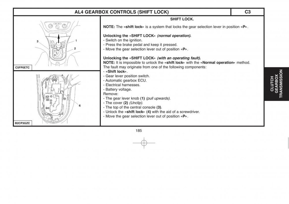

יש לי פיז'ו 406, 2002 אוטמאט, שלא מניע בגלל תקלה באמבולייזר.
אני רוצה לגרור אותה לחשמלאי אבל אני לא יכול לשחרר את הגיר ממצב PARKING.
לאוטו אין חשמל - אבל גם כשחיברתי מצבר וניסתי עם סוויץ פתוח ללחוץ ברקס ולשחרר כלום לא זז.
אין גוררים את האוטו במצב כזה?
איך מעבירים לניוטראל מכאנית בלבד??

אין לי משהו כזה.. התמונה כנראה מדגם יותר חדיש
אני כבר שמעתי שאמורים לדחוף משהו איפשהו אבל אני לא מוצא את המקום.... :x
אמורים לדחוף את מפתח הרכב לחריץ הדומה לזה בתמונה שפצינו העלה.

כמו כל דבר בצרפתיות, גם זה מסובך יותר מאשר בכל רכב אחר:

אין חשמל אז לא נדלק שום דבר.
השאלה היא האם הגיר אמור להשתחרר גם לפני הנעת הרכב (רק במקצב של סוויץ דלוק) או רק לאחר ההנעה..
(התמונה מ-C3, אבל נכונה לכל הAL4 למינהם)
אני אנסה את זה
תודה רבה!
כן יש שם פין שמשתחרר רק בלחיצה חזקה על הברקס כלומר רק שיש לך תיגבור או פעם אחת אחרי שאיבדת תיגבור, אחרי זה בלתי אפשרי לבן תמותה, הידית הילוכים משתחררת בחצי סיבוב ורוב הסיכויים שתישבר לך כשתנסה להוציא אותה אז לאט לאט, אחרי זה כל החלק עם המאפרה יוצא במשיכה
