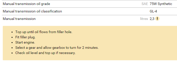

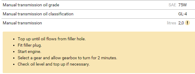

הרצתי את המק"ט הזה בגוגל, נראה שזה אכן שמן 75W בתקן GL-4, שמן גיר בצמיגות שהופכת להיות יותר ויותר נפוצה בקרב היצרנים. בכל מקרה ואם לא ניתן להשיג את השמן המקורי גם שמן בצמיגויות 70-80 או 75-80 ובתקן GL-4 יעשו את העבודה.
תריץ את המק"ט שוב פעם ותמצא עוד שפע של מידע לא מדוייק או טעויות סופר.
לפי ייצרן הרכב הצמיגות של השמן לפי מק"ט G052171A2 היא SAE 75W90 אם תתאמץ עוד קצת תמצא גם שהצמיגות לפי ייצרן הרכב היא 70W75.
לכן במקרה הזה אני ממליץ לרכוש שמן מקורי.

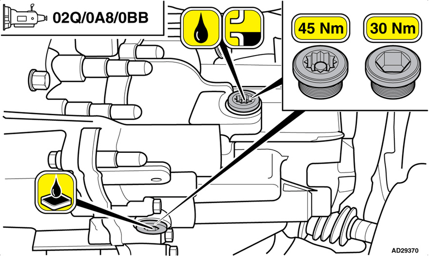

דווקא בגיר הזה לא הייתי משחק עם צמיגויות שונות בגלל שבזמנו חלק מהרכבים סבלו מהעברת הילוכים לא חלקה בדומה לתיבות של גולף דור 4 עם תיבה בעלת 5 הילוכים עם אותו שמן גיר ששודרג בזמנו על-ידי TSB שהוציא הייצרן.
Pages from VW.pdf
